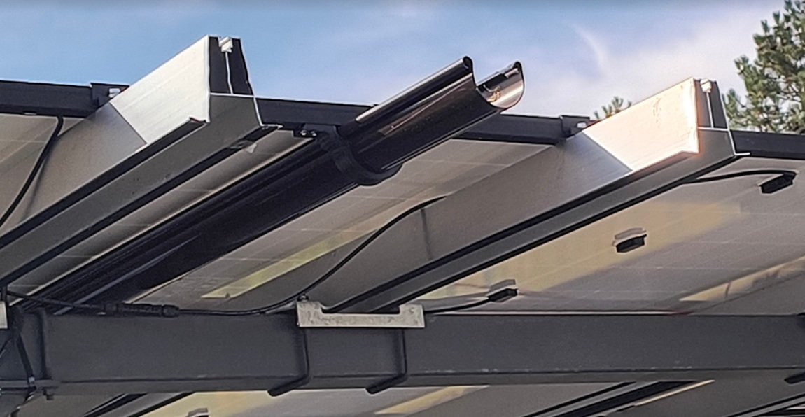

Včera jsem jel kolem dvou přístřešků pro garážové stání a oba byly řešeny stylem "nejlepší těsnění je díra". Podél byly panely staženy k sobě, ale napříč byla mezera pro odtok vody, jednou do nosného profilu, podruhé do plastového okapu (tam to není vidět, ale mezera mezi panely byla také cca 2cm).

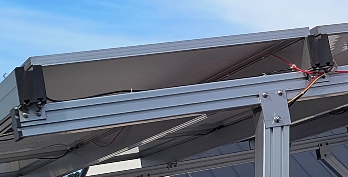

Používám TĚSNĚNÍ PRO FOTOVOLTAICKÉ MODULY 30 M B-858 PV WIAT CARPORT PARKING. Tam, kde těsnění přiléhá na omega profily nebo v čelních spojích tomu pomůžu VICTOR REINZ REINZOSIL TĚSNÍCÍ HMOTA ANTRACIT 200 ML 70-31414-20. Mám takhle řešený dvě pultový střechy 12x480Wp a 10x410Wp a nepropustí to ani kapku.
