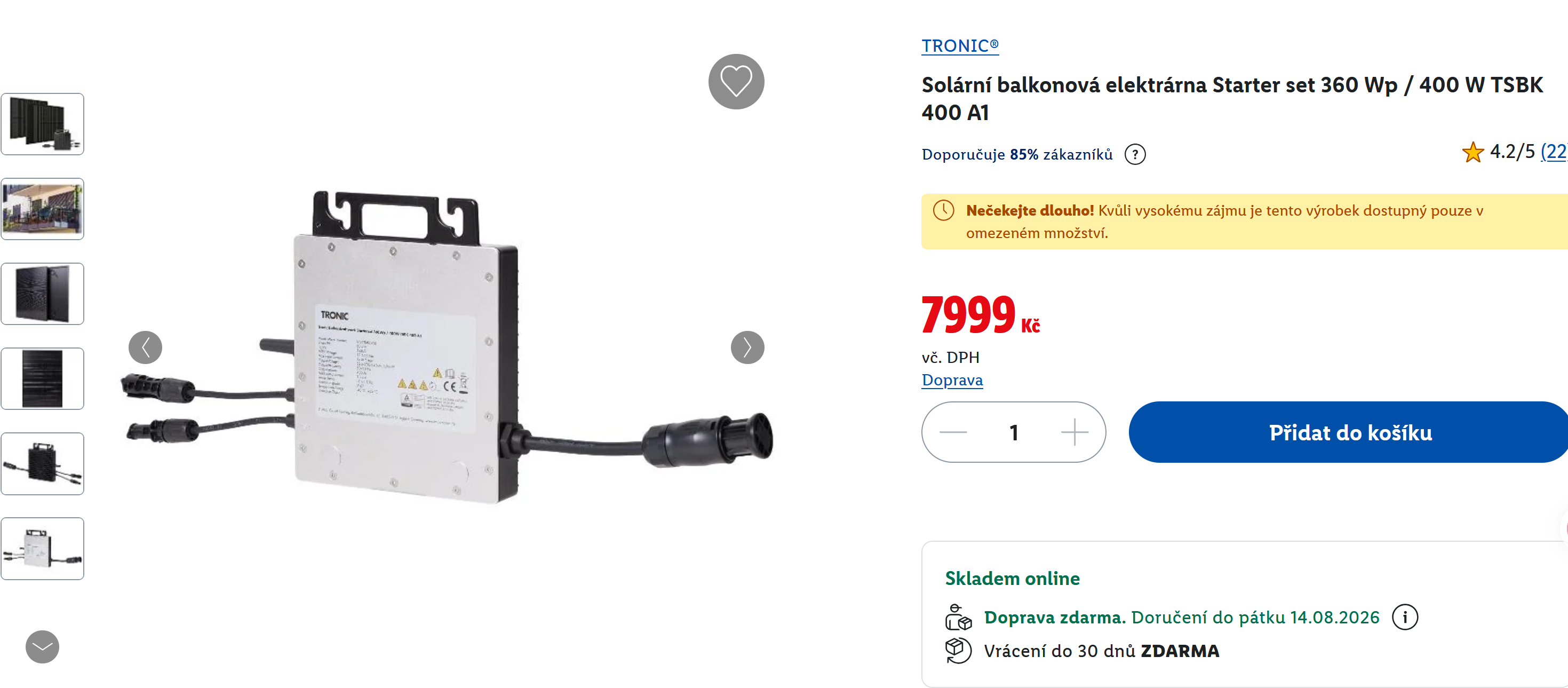

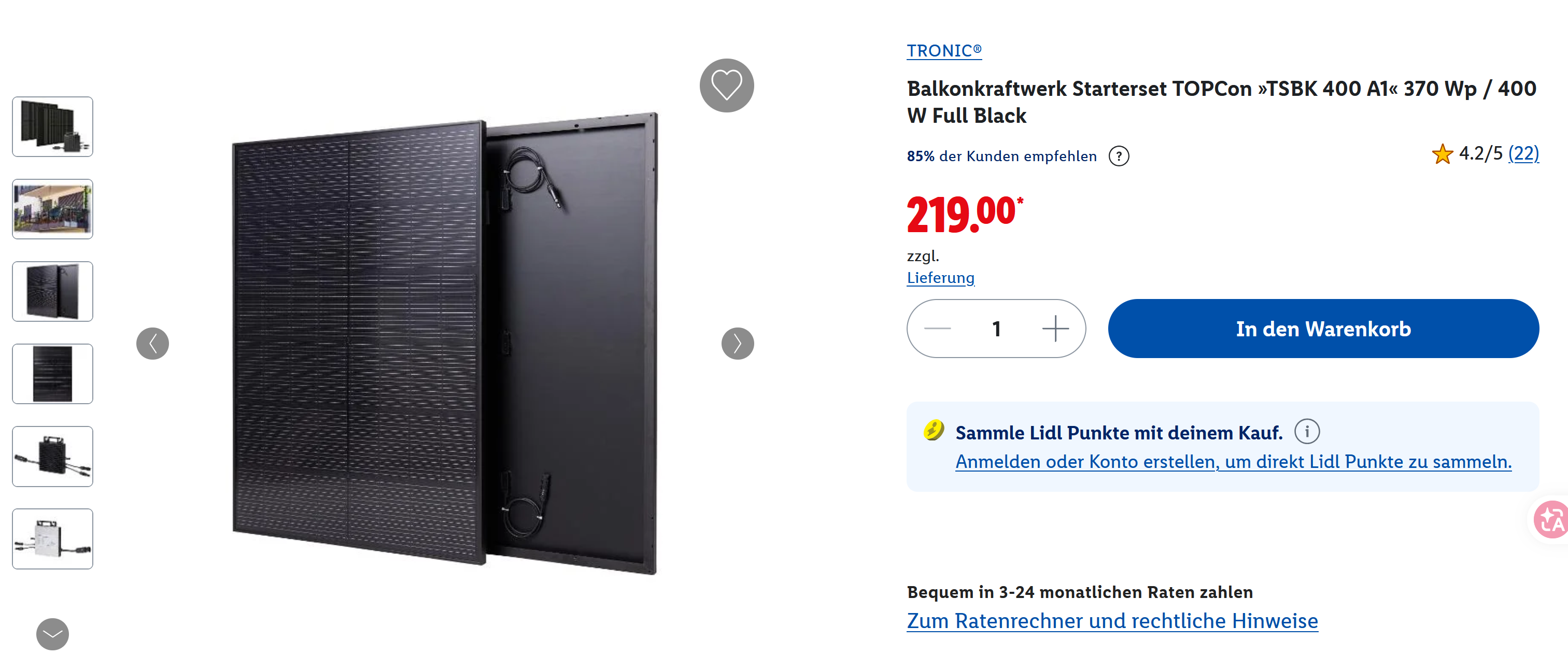

220€ v kurzu Kč-€ u Lidl.cz je to za 8000,- což je veksláctví 34,40Kč za €. Přitom to typuji tak do 50€ nákupka možná méně.
TRONIC® Balkonkraftwerk Starterset TOPCon »TSBK 400 A1« 370 Wp _ 400 W Full Blac.png
TRONIC® Solární balkonová elektrárna Starter set 360 Wp _ 400 W TSBK 400 A1 _ Li.png

Díky za info.
No, máme kapitalismus, takže se ukaž a dodej to lidem levněji …?
Já bych chtěl 800 Wp s cívkami aspoň drátovými a za 5000,- i s držákem na balkón :-) anebo bez cívek viz pasáž výše…
A s možností připojit libovolnou 12/24/48V baterii :/) Ne jen drahou od výrobce měniče :)
Jednoduchá logika (s cívkami):
- nejdříve spotřeba, potom baterie a pak přetok-prodej.
- Z baterie pouze spotřeba/ne prodej.
- baterie typicky 312Ah/12V odpojitelná a použitelná i jinde… v karavanu etc…
Ale to je asi zatím z říše snů, pokud pominu drahé systémy s drahou baterkou?
Asi by byl problém s tou napěťovou úrovní… dobře tedy tak by to bylo fixních 12V - to by system musel být postaven na 65A no a to asi už nebude levný co?
A pokud pominu ten ojeb viz první odstavec. Tak čekám kdo mi vysvětlí proč by to nešlo.
