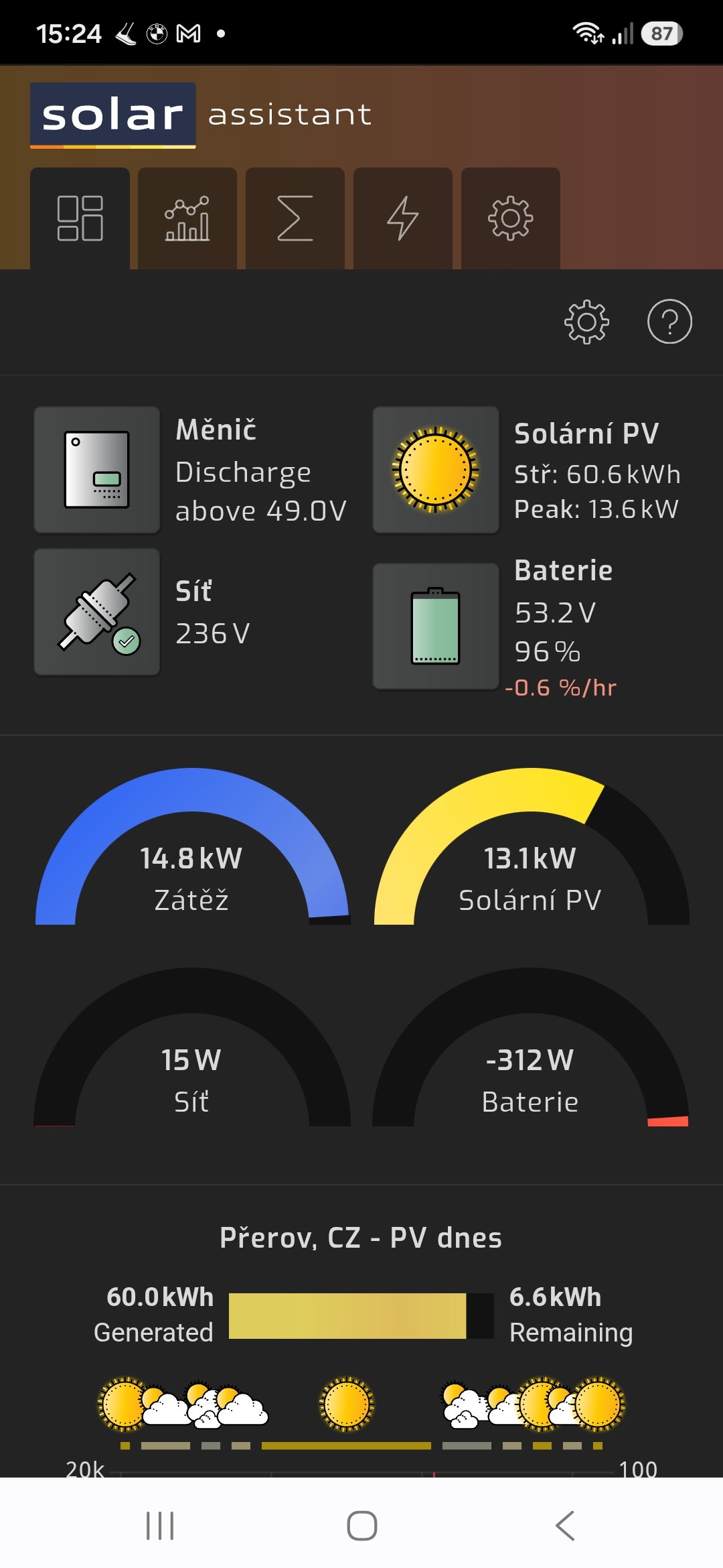

Dnes jsem se pokoušel vyloudit z nového měniče Deye 15kW nějaké nepříjemné zvuky. Měl jsem prázdné BEV a celé odpoledne jsem jel na 13-15kW výkonu. Nabíjím BEV11kW.Vyrobil jsem od rána do zátěže 80kWh.Už je vše plné.
Měnic ani po několika hodinách plné zátěže nezvýšil hladinu zvuku.
Je tižši než jeden Axpert, Easun, Modrásek nebo 1x MP5000. Zvuk je jako hlučný starší í mrazák. Oproti všem předchozím bednám velká úleva.
Mám verzi SG05, ta je co se týče hluku výrazně lepší než SG04. Spokojenost.
