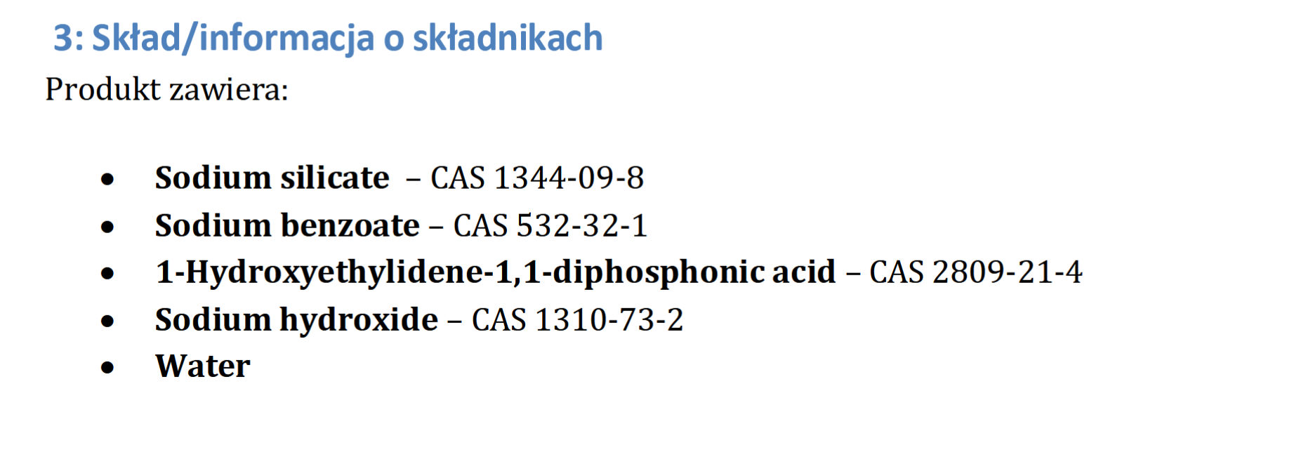

Co udělá hydroxid s mosazí je známá věc. Vedle článku a bodové koroze díky zinku a železa, dojde i na uvolnění závitového těsnění u mosazných fitinek. Inhibitory koroze nevím naco jsou, ale lít do galvanických spojů elektrolyt, znamená úbytek napětí a koroze. Třeba u nerezových výměníků umí taková koroze s mosazí nebo železem krásné krátery a dírky do nerez plechu. V podstatě celá tato receptura se opírá o pH9, kyselinu resp. soli kyseliny, která čistí, vodní sklo které potahuje povrch křemíkem, tz. potahuje vnitřek tepelným izolantem a vodu, hodně vody aby to jako velké balení čehosi budilo dojem že to je levné. Proč se živím poctivou včelařinou, když lze takové míchanice za pár centů prodávat tak draze.

Jsou podtlakové vývěvy, opravdu nestačí demi vodu těsně po filtraci a nalití co systému podtlakem odsát aby se voda zvbavila volného plynu? Trochu hydroxidu chápu, třeba pár gramů na dorovnání pH a odtlačení nějakého kyslíku, ale taková množství docela alkalických roztoků a směsí? Proč?
