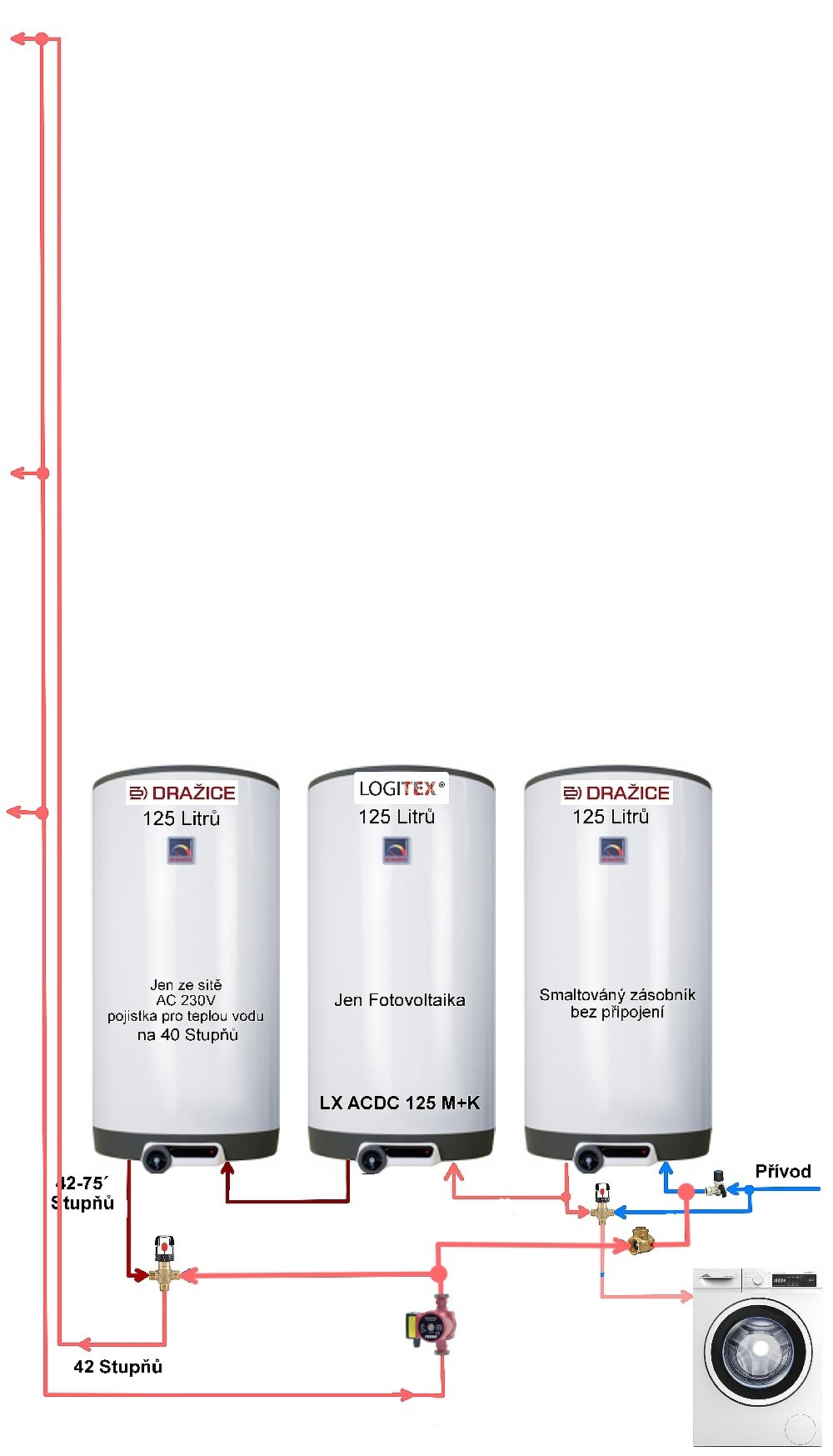

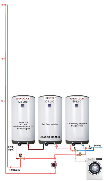

Koukni na esbe, mají sestavu Tčka +směšovacího ventilu + polystyrenu( asi to není polystyren, ale extrudovaný pe, to nevím), má to pět trubek, z toho to pochopíš hned.

Aha, to jsem špatně pochopil.
Pokud bych měl cirkulovat 3 patra - pak jednoznačně už pak jen vodou 42-45°C a naopak bych dal až za směšovací ventil = tím z té 70°C vody bude cirkulace po domě odebírat mnohem méně a dýl vydrží
Směšovací ventily v patrech nemají smysl, pokud tam je stabilní teplota vody díky cirkulaci

Jo, paráda!
Nejseš Ty náhodou na AI, ta prý taky kreslí rychle.
Ano, přesně tak to asi nakonec dopadne.
Děkuji.

- Příspěvky: 2666
- Reputace:384
Re: Bojler, termostatický ventil a cirkulačka
Ne - hora živýho
žádný plech
Jo ale tohle má větší ztráty, proto to asi i Cipis vypíná a zapíná zpět jen částečně - nejen podle teploty v cirkulačce ale i v potřebný časy

Ale v té cirkulaci odběr není. Takže na vstupu i výstupu je furt stejný tlak jako v řadu.
A ten termoventil pak tedy nemá jak regulovat.
