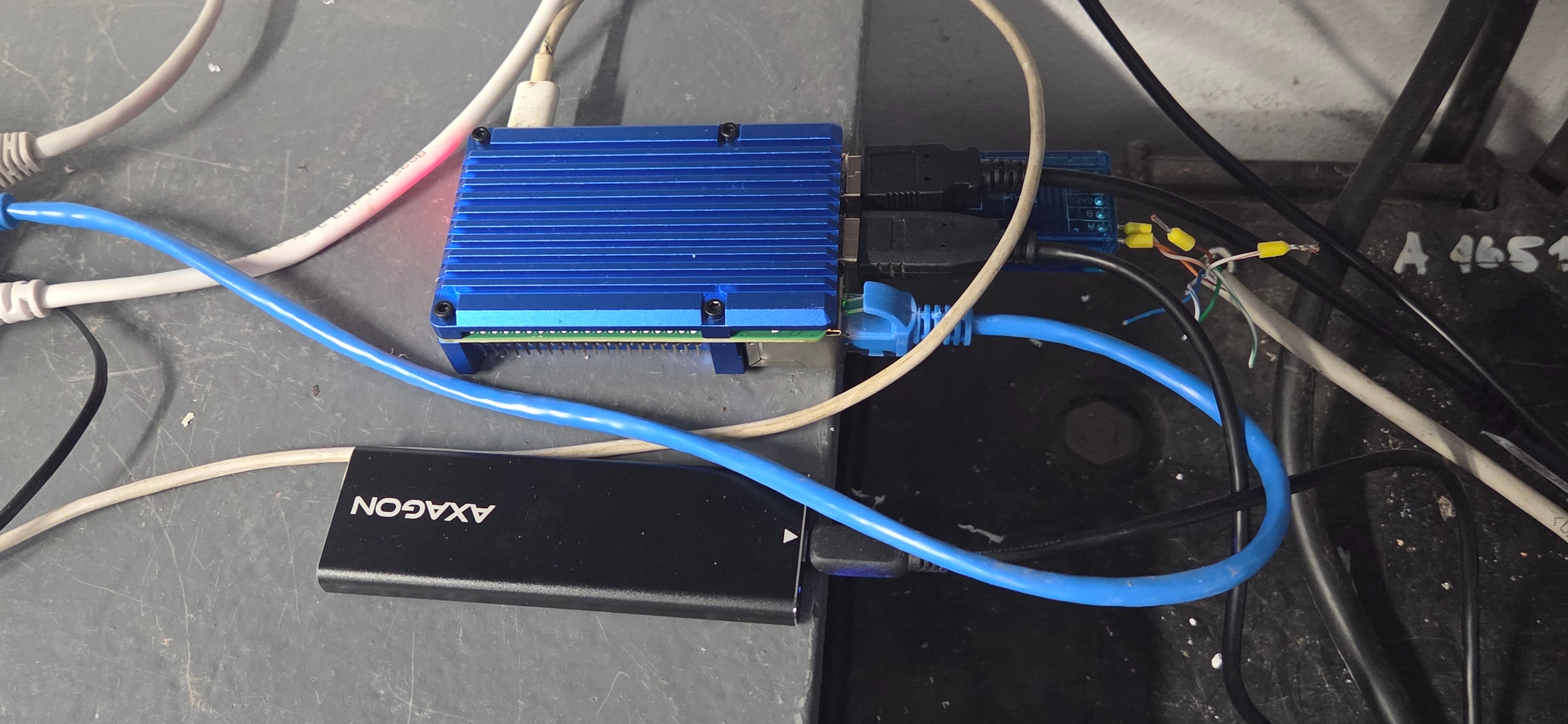

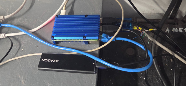

Originál appka je cloud a posílá data do Číny cca každých 5min.Já používám raspberry PI4 za 500kč a z toho jsou poslední scrreny a na něm nainstalovaný Solar asistent za 56Usd doživotní licence. To žádný cloud není a data jsou pouze u mě doma na ssd a přístup kdekoliv u internetu a měnič je přes něj plně ovladatelný. Napaji to nabiječka na telefon a žere to cca 3W

Franto, však tak jsem to myslel, s bezicim SA na RPi, ale jak se zvenku dostáváš na data? Třeba u HA to bez nabucassa nebo Tailscaller nelze...

SA má. svoji Apku, ta není volně ke stažení, ale nabidne Ti ji SA po instalaci programu. Přes App je ten měnič plně ovladatelný.
Jinak jsem nic neinstaloval.
