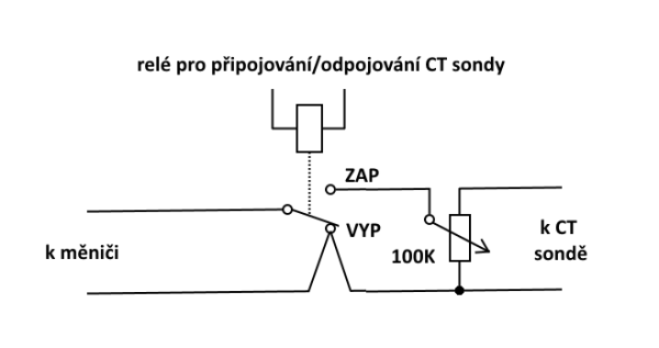

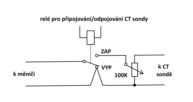

Re: Nová FVE na platformě VICTRON 3F 3x3000VA
Zkuste zapojit do cesty CT sondy potenciometr jako odporový dělič napětí viz obrázek. Na potenciometru si to pak může zkoušet různě nastavit.Radar píše:anebo jinak napevno, limiteru předřazeným zapojením ovlivnit příkony, které modrák a jeho limiter detekuje a tím kde omezuje
Valdano: Moc díky za tip, nejde tak ani o velké laborování, jako spíš o to, pokud je to cesta, nastavit jednoduchým způsobem externě pro GWL jiný práh výkonu a věc je vyřešena (tím myslím co zde řešíme o tom rozdělení výkonů mezi GWL/Multiplus, mimo poruchu a její příčiny u mého konkrétního kusu, to se snad dozvím zítra v servisu)
