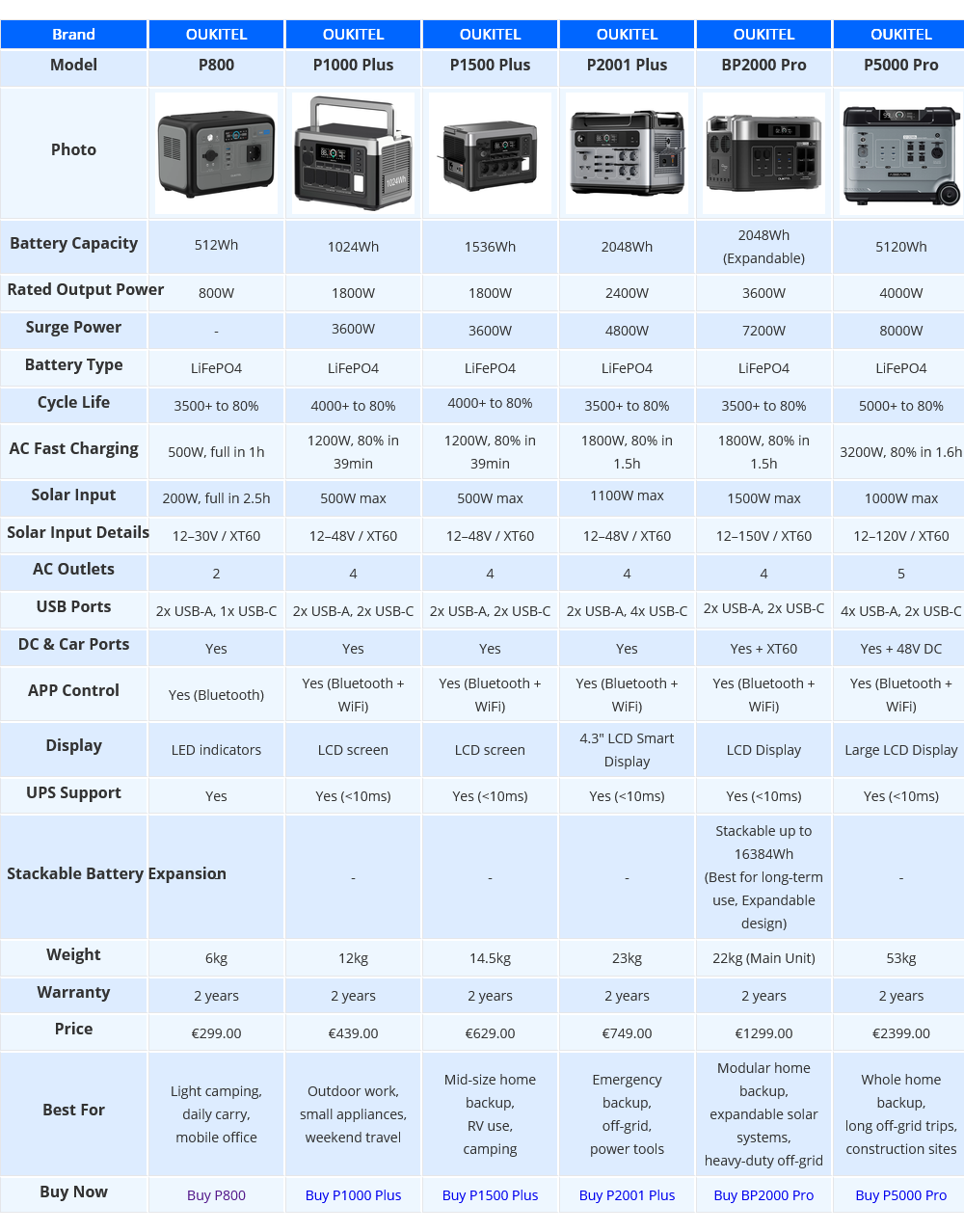

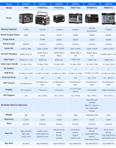

Když tomu nerozumíte, tak asi bude nejlepší vzít (a připlatit si) hotové řešení. Pokud samovýroba, tak potřebujete
1. fv panel
2. regulátor, který dobíjí baterii z fv panelu
3. baterii. Autobaterie je nevhodná, museli byste se smířit, že brzy odejde
4. měnič z 12V baterie na 230V
Hotová řešení (bez fv panelu) vypadají nějak takto: https://www.geekbuying.com/item/OUKITEL ... 29811.html Je otázkou, jestli potřebujete solární dobíjení. Pokud se jedná o jednodenní akci, tak může stačit i takováto stanice, kterou si nabijete doma.
1. fv panel
