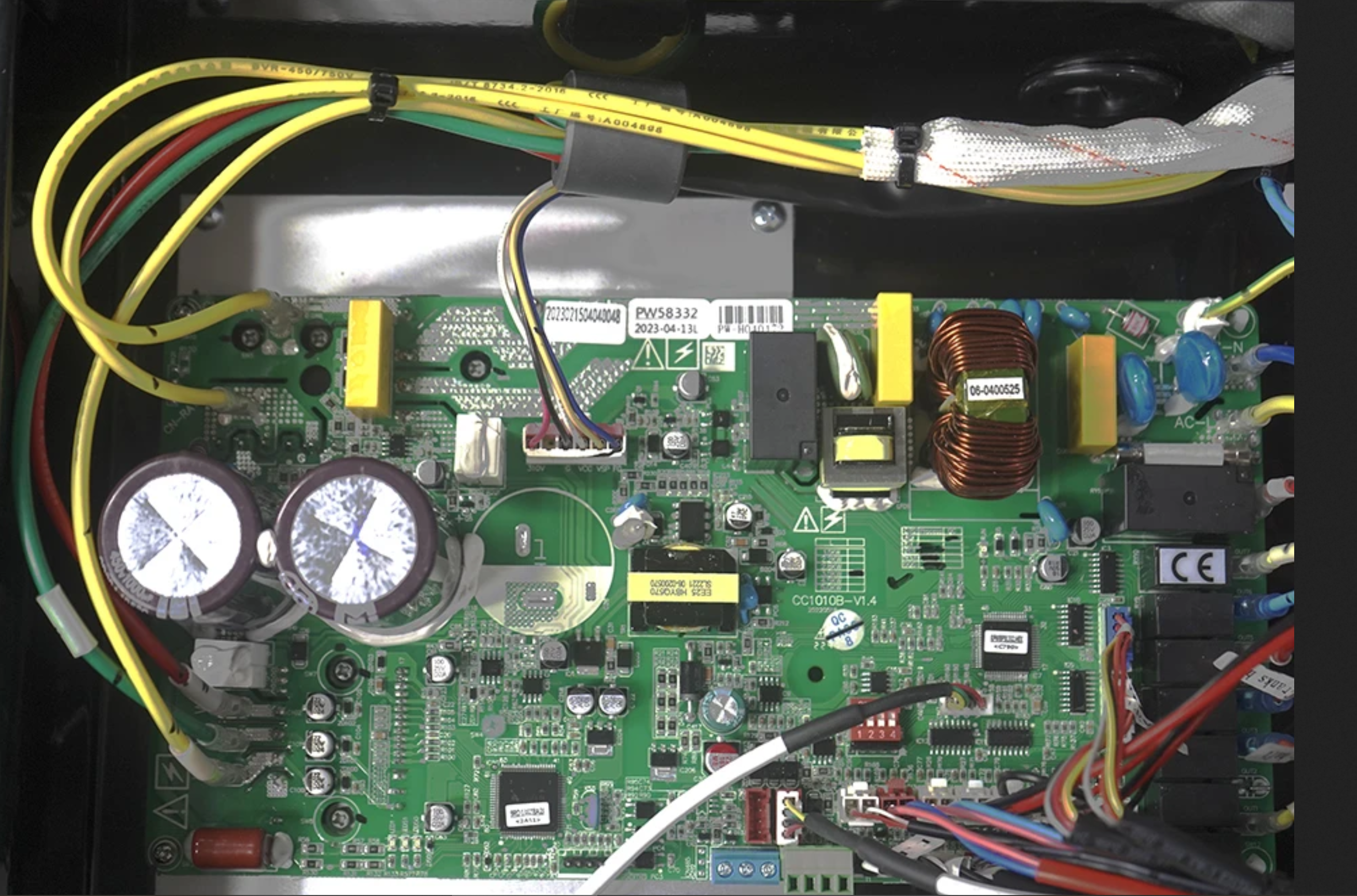

Displej je připojen odnímatelným kabelem. V konektoru jsou vyvedeny vodiče 12 V - GND - A - B což naznačovalo přítomnost RS485 sběrnice.
Protože jsem nikde nenašel dokumentaci k Modbus registrům, začal jsem odposlouchávat komunikaci mezi displejem a řídicí deskou.
Pomocí ESP8266 a RS485 převodníku jsem vytvořil sniffer a sledoval komunikaci displeje a postupně identifikoval jednotlivé registry podle změn na displeji a chování čerpadla.
Tímto způsobem jsem našel část registrů, ale některé hodnoty nebylo možné spolehlivě určit pouze z odposlechu.
Po otevření čerpadla jsem zjistil, že je použita řídicí deska CC1010B-V1.4 Na desce jsou k dispozici minimálně dvě RS485 rozhraní.
Kromě konektoru pro displej se zde nachází ještě další stejný konektor označený taktéž 12V - GND - A - B a dále svorkovnice označená CN485. Na první pohled vypadal druhý konektor jako paralelní větev stejné sběrnice. Když jsem na něj ale přepojil displej, pouze se rozsvítil, ale nezobrazoval žádná data. To mi potvrdilo, že jde o samostatné rozhraní. Pravý konektor je pro display který jsem měl aktuálně odpojen.
Pro připojení ESPHome jsem použil právě tento druhý konektor (levý). Výhodou druhé sběrnice je, že nedochází ke kolizím s komunikací displeje.

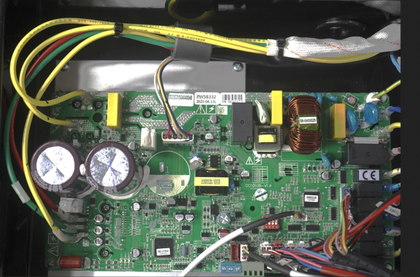

Podle obrázků je to přelepený Power World pokud to pomůže. Toto je v galerii na jejich webu.
https://cz.powerworldhp.com/Content/upl ... ize=1000x0
