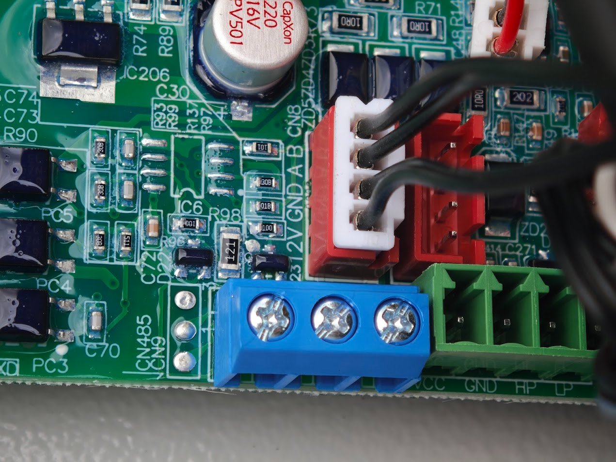

Displej je připojen odnímatelným kabelem. V konektoru jsou vyvedeny vodiče 12 V - GND - A - B což naznačovalo přítomnost RS485 sběrnice.

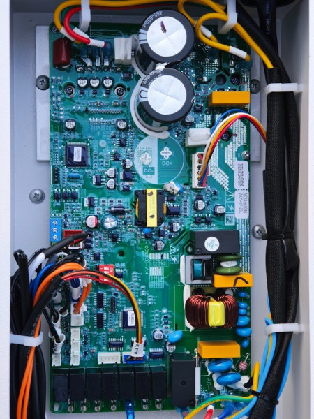

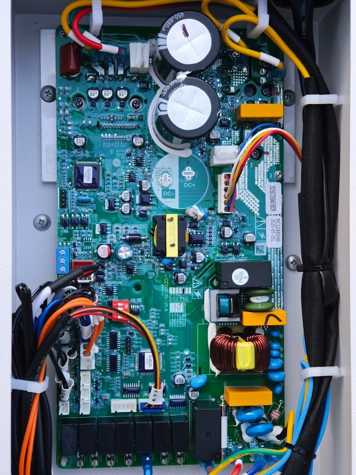

Po otevření čerpadla jsem zjistil, že je použita řídicí deska CC1010B-V1.4 Na desce jsou k dispozici minimálně dvě RS485 rozhraní.

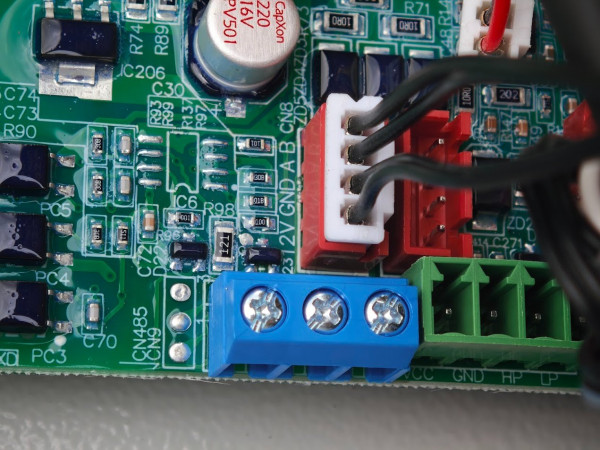

Kromě konektoru pro displej se zde nachází ještě další stejný konektor označený taktéž 12V - GND - A - B a dále svorkovnice označená CN485. Na první pohled vypadal druhý konektor jako paralelní větev stejné sběrnice. Když jsem na něj ale přepojil displej, pouze se rozsvítil, ale nezobrazoval žádná data. To mi potvrdilo, že jde o samostatné rozhraní. Pravý konektor je pro display který jsem měl aktuálně odpojen.
Pro připojení ESPHome jsem použil právě tento druhý konektor (levý). Výhodou druhé sběrnice je, že nedochází ke kolizím s komunikací displeje.

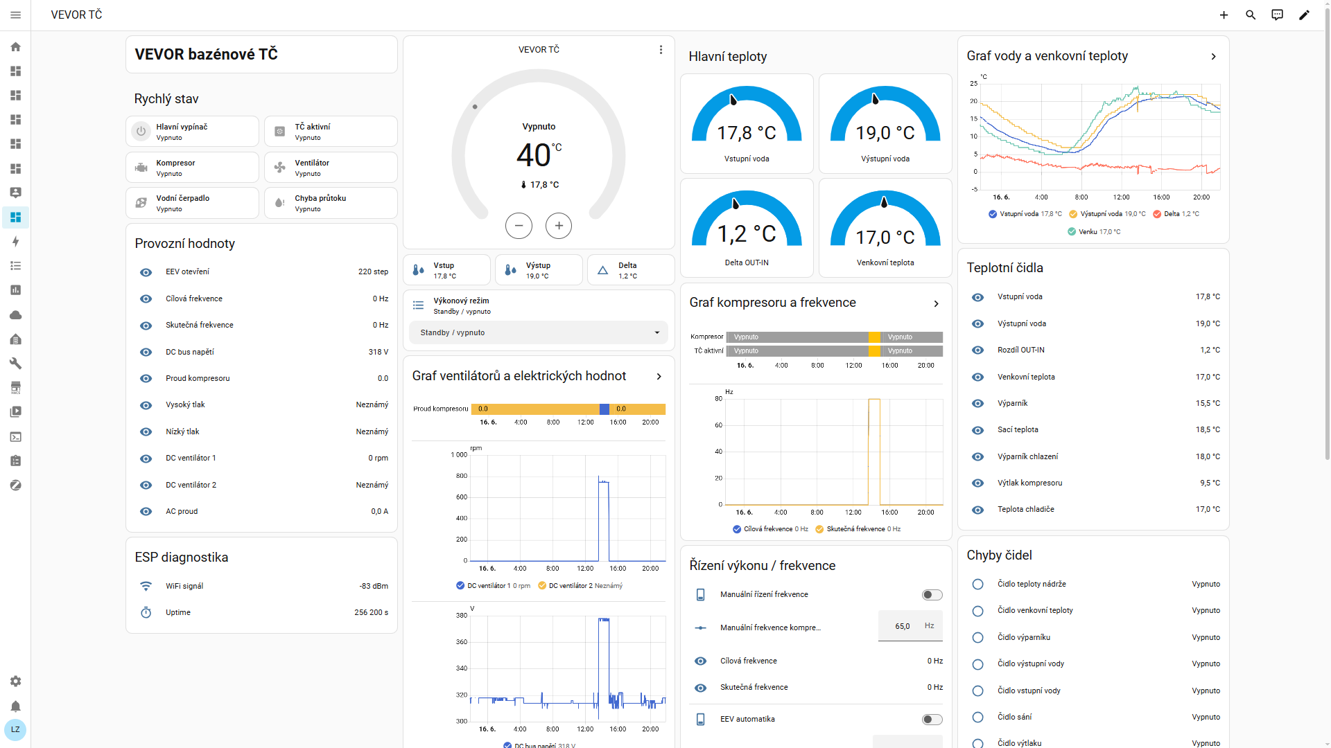

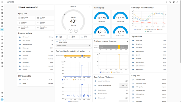

Čerpadlo mám nyní připojené přes ESPHome do Home Assistanta a poskládal jsem si dashboard.
Momentálně mám k dispozici:
zapnutí a vypnutí čerpadla
nastavení teploty
přepínání Heating / Cooling / Auto
přepínání Silent / Smart / Powerful
sledování všech dostupných teplot
frekvence kompresoru
proud kompresoru
výkon
provozní a chybové stavy Pro úplnost a k archivaci jsem z dokumentu vytvořil PDF se specifikací modbus protokolu.
nastavení teploty
proud kompresoru
výkon
