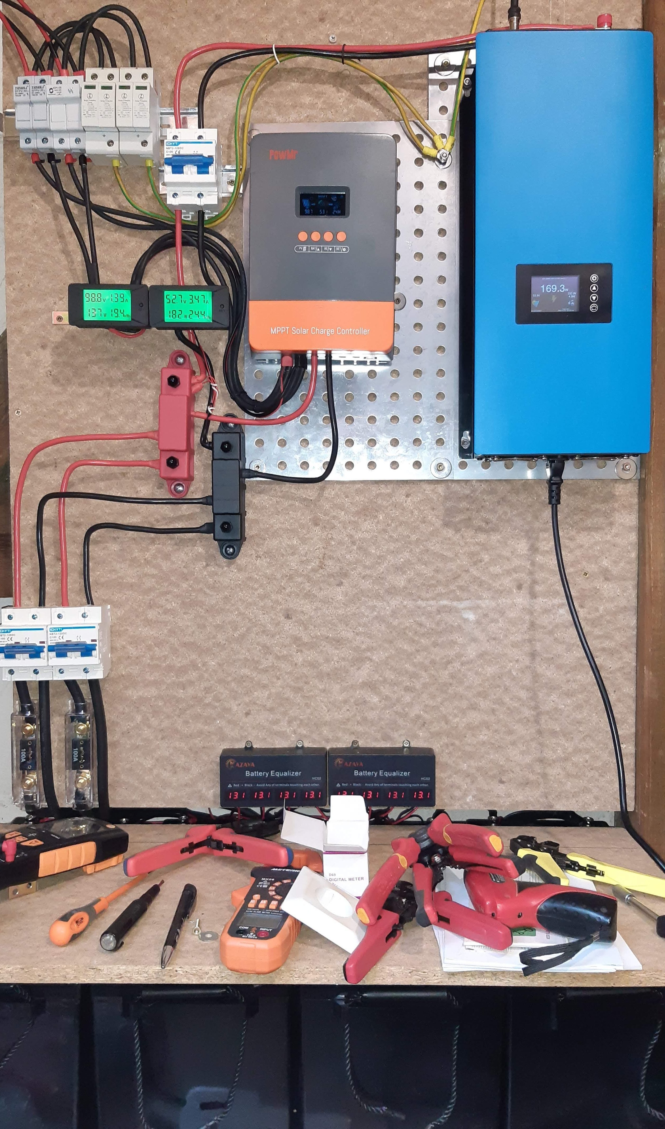

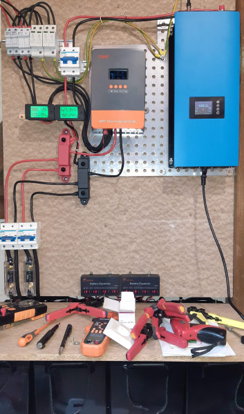

Takhle vypadal můj první pokus ,,nanečisto" jako panel na zdi - jen tak na zkoušku s modráskem... (mám povolené přetoky do 800W) ale pokud by si nahradil Modráska něčím jiným, máš výkon větší a některé lze i připojit k síti - viz ty zprávy dřív a Victron MP2 apod...
PS: Obrázek úplně první nemám, na tomhle už jsou ty bateky 2 tj. cca 10+10kWh
