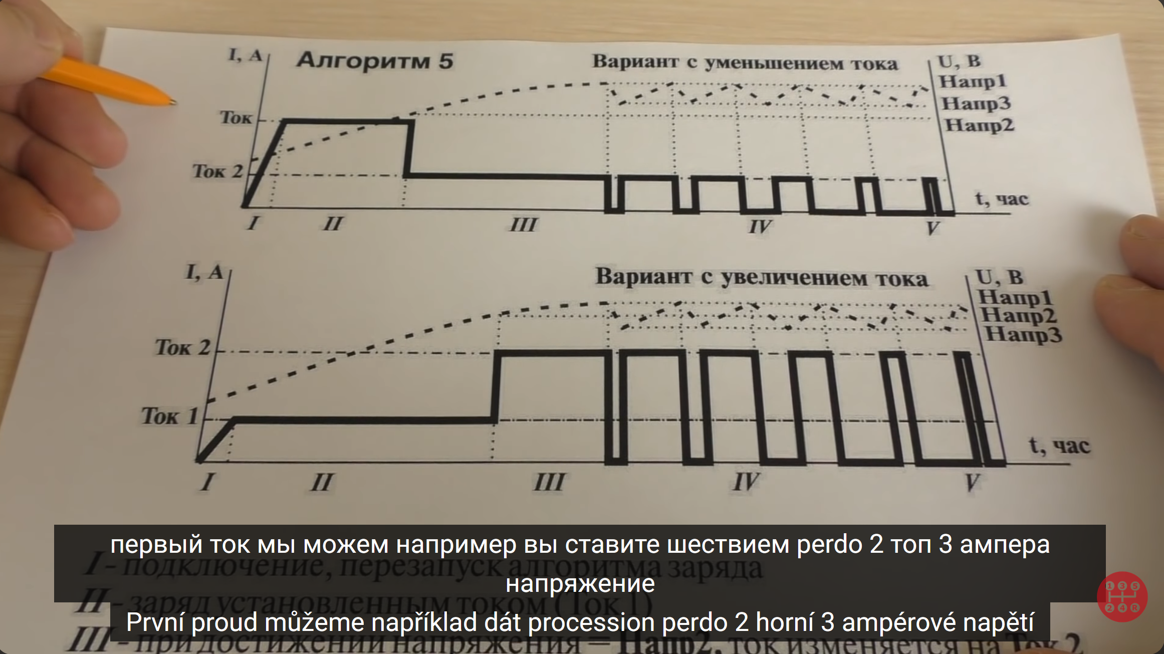

Hledal jsem možnosti jak nastavit předprogramované možnosti u různých algoritmů u nabíječky. Nalezl jsem zajímavé algoritmy upravitelné uživatelem. Upravitelnost je v napětí proudech a časech. Jsou v základu nabíjení u jednoho ruského výrobce univerzálních nabíječů a video které je docela slušně popisuje:
Otázka zní, který ze známých regulátorů nebo nabíječů které se používají u FVE toto umí?
Napadají mne i kombinace více baterrií které se mezi sebou přepouští v možnostech zlepšení nebo udržení zdraví chemických pochodů v článcích přes možnost naprogramovaných algoritmů. Tz. MPPT FV baterie z které se přepouští podle algoritmu do jiných provozních měničových baterií podle probíhajících proudů na vstupech a výstupech.
zdroj:Přehled algoritmu VIMPEL-55 https://www.youtube.com/watch?v=8z2DRU2z4uA

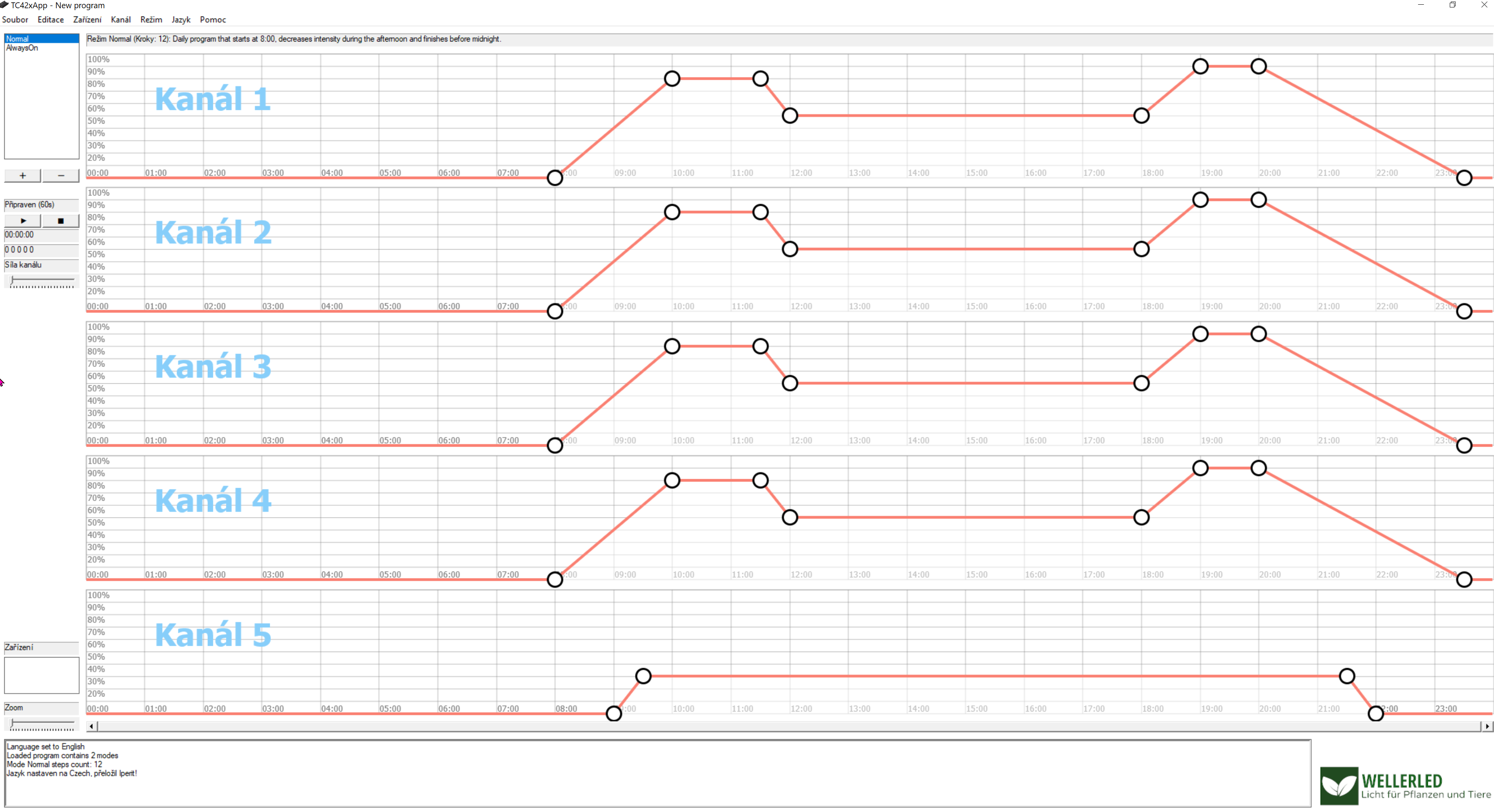

Oživím téma, objednal jsem PWM časové drivery na LED, TC 420, pro řízení SSR-DD. Pokud máte někdo poznámky pro neodpálení takového relé díky za ně.
Program jsem stáhnul a vypadá takto. Nejmenší časový úsek je sice minuta, ale v té minutě mohu načasovat několik akcí, takže jsem zvědav jak se mi algoritmus podaří nakonec zmastit. Mělo by to být součástí repase slabých článků po výměně elektrolytu.
Další věci které nyní bádám ke zjišťování kapacity je měření kapacity jednotlivých článků elektrochemickou impedancí. Je to dost obšírné téma k probádání toho jak nato.
