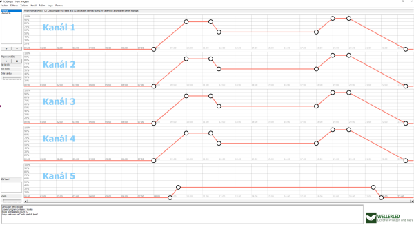

Oživím téma, objednal jsem PWM časové drivery na LED, TC 420, pro řízení SSR-DD. Pokud máte někdo poznámky pro neodpálení takového relé díky za ně.
Program jsem stáhnul a vypadá takto. Nejmenší časový úsek je sice minuta, ale v té minutě mohu načasovat několik akcí, takže jsem zvědav jak se mi algoritmus podaří nakonec zmastit. Mělo by to být součástí repase slabých článků po výměně elektrolytu.
