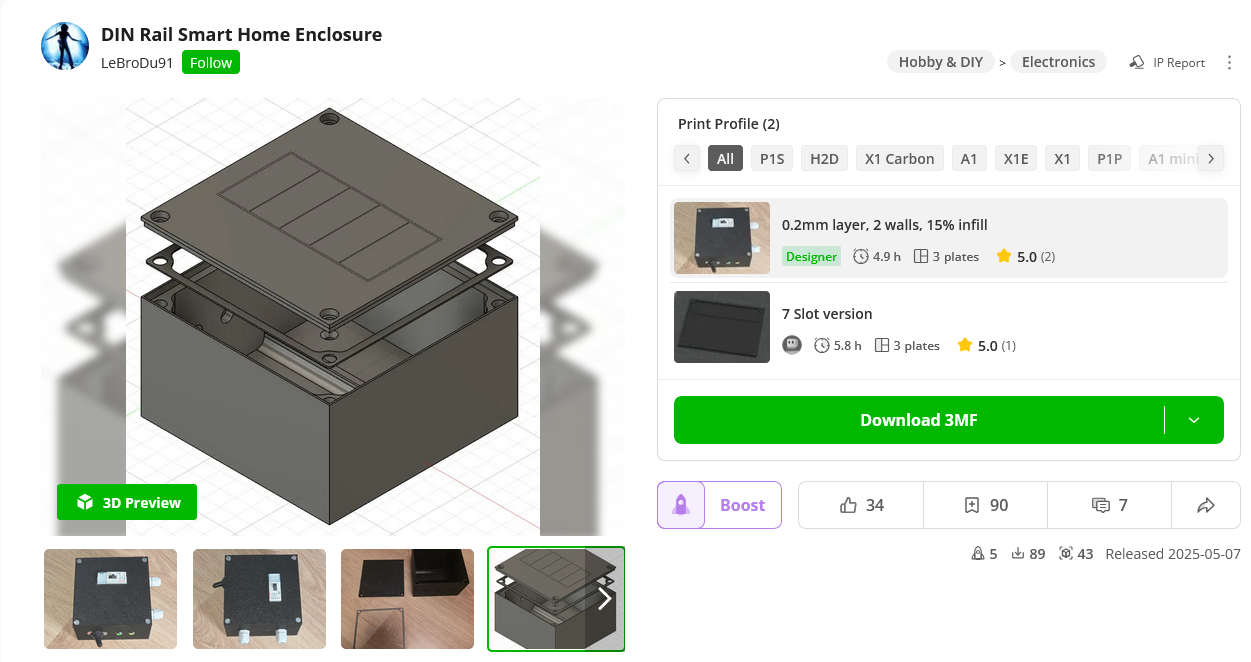

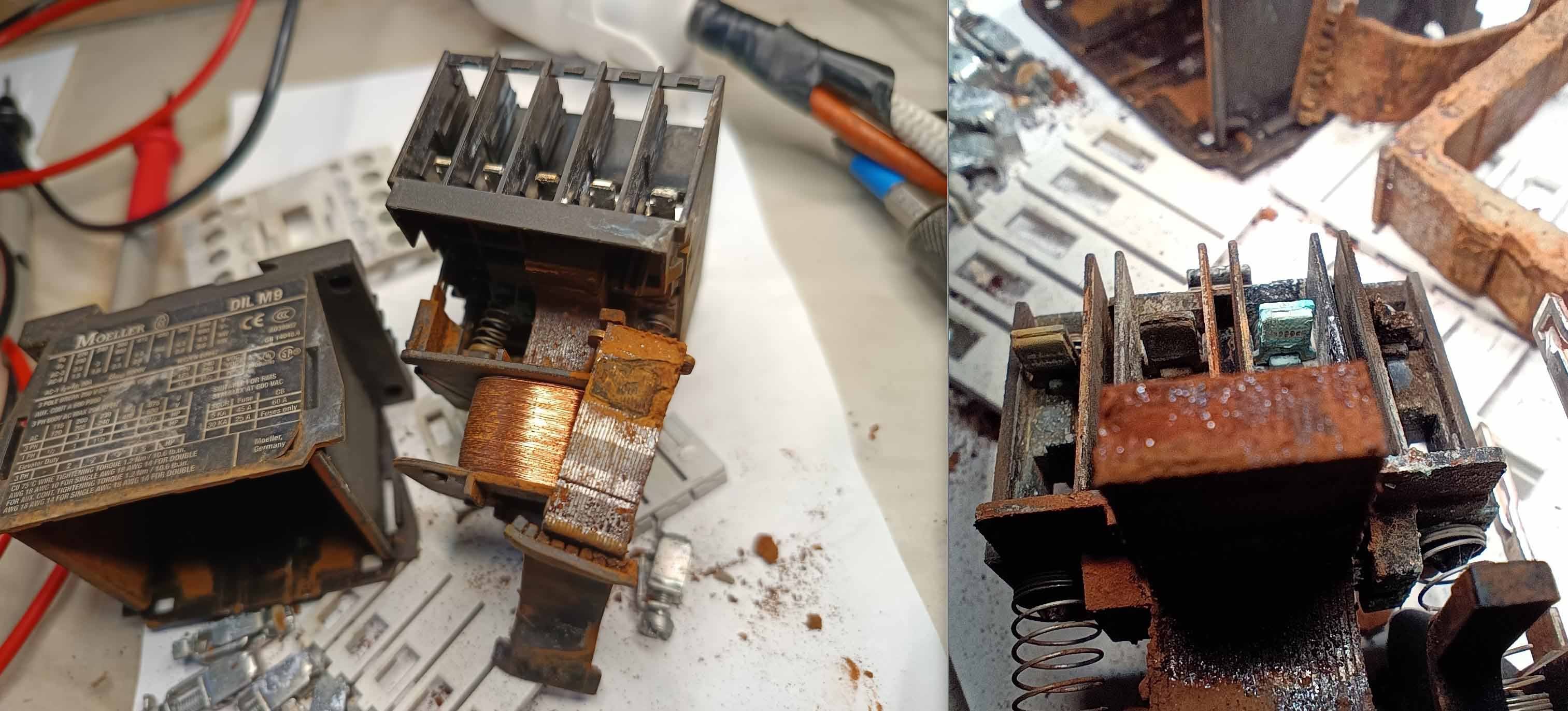

Ve vlhkém sklepě mi odešel stykač vodárny: Tak jsem pro nový stykač našel a vytiskl pěknou krabičku: krabička s din rail Vytiskne se včetně DIN railu. Má i těsnění a u toho mě zaujalo, že používá kombinaci vrstev TPU - PETG - TPU aby zajistil stlačitelnost těsnění při zachování pevnosti.
