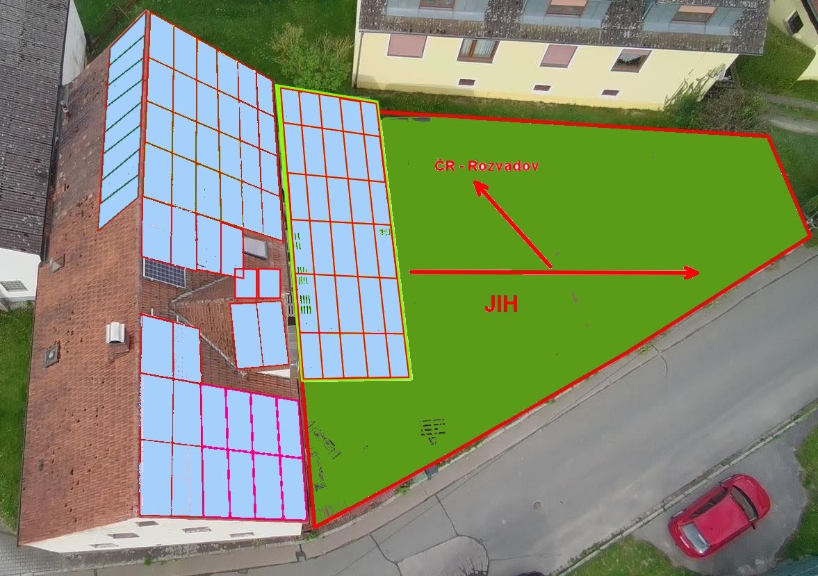

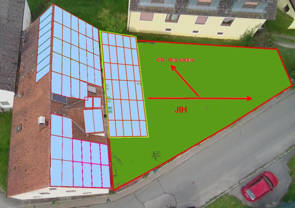

V podstatě je to jen příprava na podzim a zimu - letos na 100% plán se střechou nevyjde - to je fakt velký sousto.
Poslední aktualizace naší střechy je taková, že dám komplet novou a trapézový plech.
Nás to přežije a dál se nyní nedívám - děti to pak nejspíš zboří a postaví nový...
Moje představa je taková, protože nemáme téměř žádné přesahy, že natáhnu střechu do stran i dolů tak, aby to bylo přesně na panely.
Panely vezmu v ten moment jaké budou v akci a jedný fabrice v ČR mě pak udělají trapéz na míru - říkal do měsíce = pruhy dlouhý od hřebenu až k okapu tak, aby to bylo přesně na panely.
Montážní materiál je na trapéz levnější, bude to dobře větrat - prostě sem se tak již rozhodl.
Porovnám jen na latích 6x4 ten starý a rozházený krov do roviny a v pár lidech to tam bude rychle naházený.
Nějaká negativa ? ? ? Ano, není to matroš nic moc, ale na tašky by byl rozpočet dvojnásobný a já už to víc řešit a počítat nechci.
Chvilku sem si pohrával s tou náhradou eternitu, ty reciklovaný materiály, ale cena byla taky mnohem vyšší a je to nějaká forma plastu a to pod panely nechci už vůbec.
Pokud se tam rozteče MC4 tak ať je to alespoň na plechu
Tohle je poslední náčrtek panelů - plus/mínus - budou to dvě palety. Na tu severní střechu dám starý panely.
Od hřebenu k okapnici je to nyní 6600mm - mám v úmyslu to posunout aby to dalo na 6 panelů.
Vyrovnání střechy + kontralať pro folii + 50mm trapéz - to samo o sobě natáhne dýlku už o cca 13-16cm.
