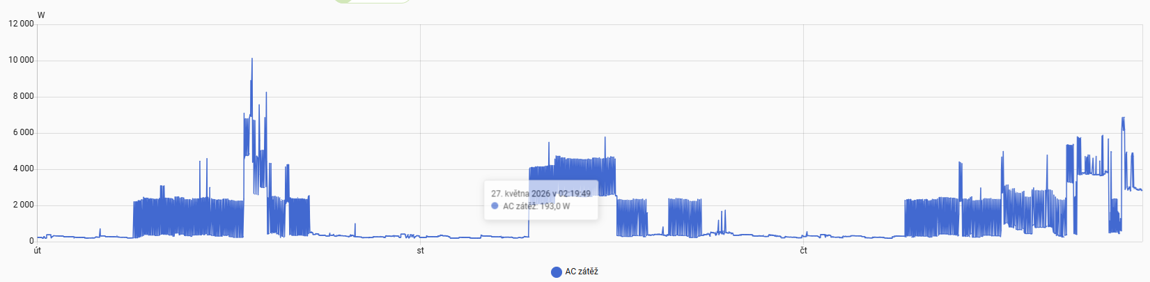

Díky, trochu jste mi zase otevřeli oči. Ráno s chladnější hlavou jsem si promýšlel nějaké řešení.
Souhlas, že 90% času je základní spotřeba.
Taktickou chybu jsem udělal, že jsem už v zimě nezačal měřit po fázi spotřebu.
Náklady na fve s 12x660Wp panely+32kWh baterie+2x MP2 48/5000+cerbo+ .... mi podle výpočtu ušetří 20000kč ročně a náklady jsou do 180000kč. Čistá návratnost asi 9let.
Bojlerové řešení - asi 40000kč investice a 70% z 1,5MWh = ročně ušetřených asi 5000kč. Návratnost 8let. Trochu by mi to nahřívalo vodu i v přechodném období do AN, tak by návratnost byla třeba 6let. Ty baterie nejsou úplně mimo.
Kabel 3x16mm je když bych vedl jen jednu fázi mezi střídačem a domovním rozvaděčem, který počítá s 12kW zatížením. Tuto jednu fázi bych za síťovým přepínačem rozvedl na tři fáze v rozvaděči. Mohu taky vést 5x10mm, ale to je +- stejně tlusté. Nebo více paralelních, stejně dlouhých tenčích kabelů.
Odhadem největší celoroční žrouti:
Bojler-1,5MWh - snadné přesouvání spotřeby.
TČ - 3MWh - hlavně v zimě, kdy FVE vyrobí sotva na bojler. V přechodném období se spotřebuje odhadem 15%. Tímto je možno trochu hýbat během dne a zároveň to stojí za to.
Lednička - odhadem 200kWh
PC - 500kWh(jede 15/7)
Modem - 131kWh
NB - odhadem 131kWh taky.
Vaření+Trouba+pekárna+toustovač+gril - 500kWh.
Zbytek - 40kWh - kutílské stroje, nabíječky, pájení, dětska NB, světla, žehlení.
Zachovat veškerou spotřebu, ale jen ji zpřeházet, na 2x 5000VA asi nepůjde. Indukce+trouba musí jet spolu - 10,3kW.
Připojit trvale k FVE má smysl bojler a v přechodném období TČ. A pak PC+ledničku+modem, neboť netvoří špičku a jsou zapojeny trvale.
A buď má smysl připojit troubu, nebo indukci. Když troubu, celý rok to přes 8kW nepřeleze. Když indukci, FVE využiju mnohem víc. Oboji ovšem být k FVE nemůže.
Změna chování při spotřebě - to je klíčové. Bojler se dá vytěžovat jindy. TČ/Akumulačka teoreticky v přechodném období taky. S babou jsem to ráno probral a udělali jsme kompromisy. Pračka a žehlení a kutílské stroje taky mimo dobu vaření.
Buď zachovám 2x MP2 48/5000 a udělám to jak jsem popsal. Nebo rozložím spotřebu v čase, přidám třetí MP2 48/5000VA(+17000kč) a mohu připojit i indukci. Nebo nechám 2x MP2 48/5000VA a udělám projekt+revizi(+25000kč) a mohu přicucávat z DS v případě potřeby. V dané situaci bych šel asi cestou 2x 5000VA + revize+ hybrid s přícucem + zapojení trouby i indukce a byla spotřeba z DS významně omezena.
A pak je tu ještě možnost 3f střídač. Deye 12kW z Frantova srovnání s možností až 6kW na fázi. To by při troše kalkulu naprosto většinou stačilo. Jenže Deye, co jsem se zatím stihl podívat, nefungují pod 200V z panelů(budu mít 2S = 108V). A druhý SolaX 12kW je zase na HV baterie(budu mít 48V). Pohledám dál.

Max 11kW má regulátory 2x18W. Z panelů mi poleze (3x 15A) + (2x15A+15A).
DEYE hybridní měnič 12 kW, 3 fázový, 5.generace, LV SUN-12K-SG05LP3-EU-SM2 je od 200V. Budu mít max.2panely v sérii, to jest 108V. Jeden panel je 54V/15A. Budu tedy potřebovat nějaké externí regulátory, které Deye nevyrábí, tak jako tak. Jak pak ovšem budou střídač Deye a třeba MPPT od Victronu komunikovat? Dříve jste mi psali, že je lepší to mít od jednoho.
Franto, je opravdu výhodnější mít 1x 12kW 3f deye, který může mít max.na jedné fázi 6kW, než 3MP 5000 paralelně, kdy mohu mít na jedné fázi klidně 10kW, pokud v rozvaděči patřičně nadimenzuji měď před jednotlivými jističi? Ta cena je lehce výhodnější pro Deye. Nicméně zase ta jeho vlastní spotřeba střídače je kolem 100W a je trvalá. Přes den mohu klidně 2 MP2 vypnout a nechat jen jeden. Odpoledne/večer se pak mohou jeden nebo dva probudit. Nevím však, jak moc je to významný problém taková vyšší spotřeba střídače. V létě asi ne. V zimě se asi oplatí jet normálně na DS a nechat dobíjet baterie. Až se dobijou, zase střídače zapnout, nabít rychle bojler, vyprat, vyžehlit, zatopit, uvařit objet, zase ho uspat a nechat dobít baterie. Máte někdo takový poznatek k takovému režimu?
Franto, a píšeš, že 3x MP5000 nebude na celou domácnost a BEV stačit. Je to 12kW(proto ten kabel 16mm) najednou. Deye 15kW dá do jedné fáze max.7,5kW. Nerozumím tomu výpočtu.
