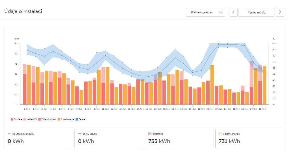

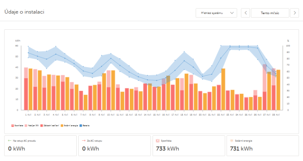

Kup takové, co jsou zrovna v akci za nejlepší cenu - účinnost 22% nebo 23% nikdy nepoznáš - stejně jako nepoznáš to, že moje panely mají všechny učinnost pod 18% a ty 20let staré ani nemluvím....XKrement píše: ned bře 08, 2026 6:11 pm
Je mi jasné, že pokud bych celý život ohříval jen TUV, že se investice do dražších panelů nikdy nevrátí.
2000kWh za rok ušetříš na jednom ohřevu vody u 4 členné domácnosti - ať počítám jak počítám i s těmi nejdražšími návratnost 2-3 roky - pokud si to udělám sám
Pokud se podíváš na spodek obrázku, tak tam je dnešní výkon. U těch novějších a modernějších to dnes dělá 3,77kWh na 1kWp a u těch 20let starých je to 4,05kWh na 1 kWp
Stejná střecha, stejná orientace a stejný sklon
Tyto jsou zvlášť mají stejnou orientaci ale lepší úhel pro toto období - 45°a.....
Slunce dnes svítilo, ale byl takový opar a nebe ne úplně čisté - výkon za den o cca 4-5kWh nižší na tom celku.

Jirko, čím si vysvětluješ u tebe, že čím starší panely, tím více vyrobí na 1kWp instalovaného výkonu?

Je to anomálie včerejšího dne, kdy ten včerejší ,,opar" který lehce zbělal jinak modré nebe. způsobil, že ty staré POLY udělali víc, než novější MONO - ale dlouhodobě vidíš na prvním obrázku - že to za těch cca 66 dnů letošního roku bylo naopak, o cca 4,5kWh na 1 kWp - což je nic - to klidně způsobí i vypnutý regulátor - když je ohřátá voda - za jeden den.
Jen jsem chtěl ukázat že řešíš nesmysl - že to má jen nepatrný vliv a že takový detail je podstatný u střechy kravína, a za rok může udělat desítky kWh, nebo stovky - kde to valí do sítě nepřetržitě, ale ne u domácí instalace s pár stringy

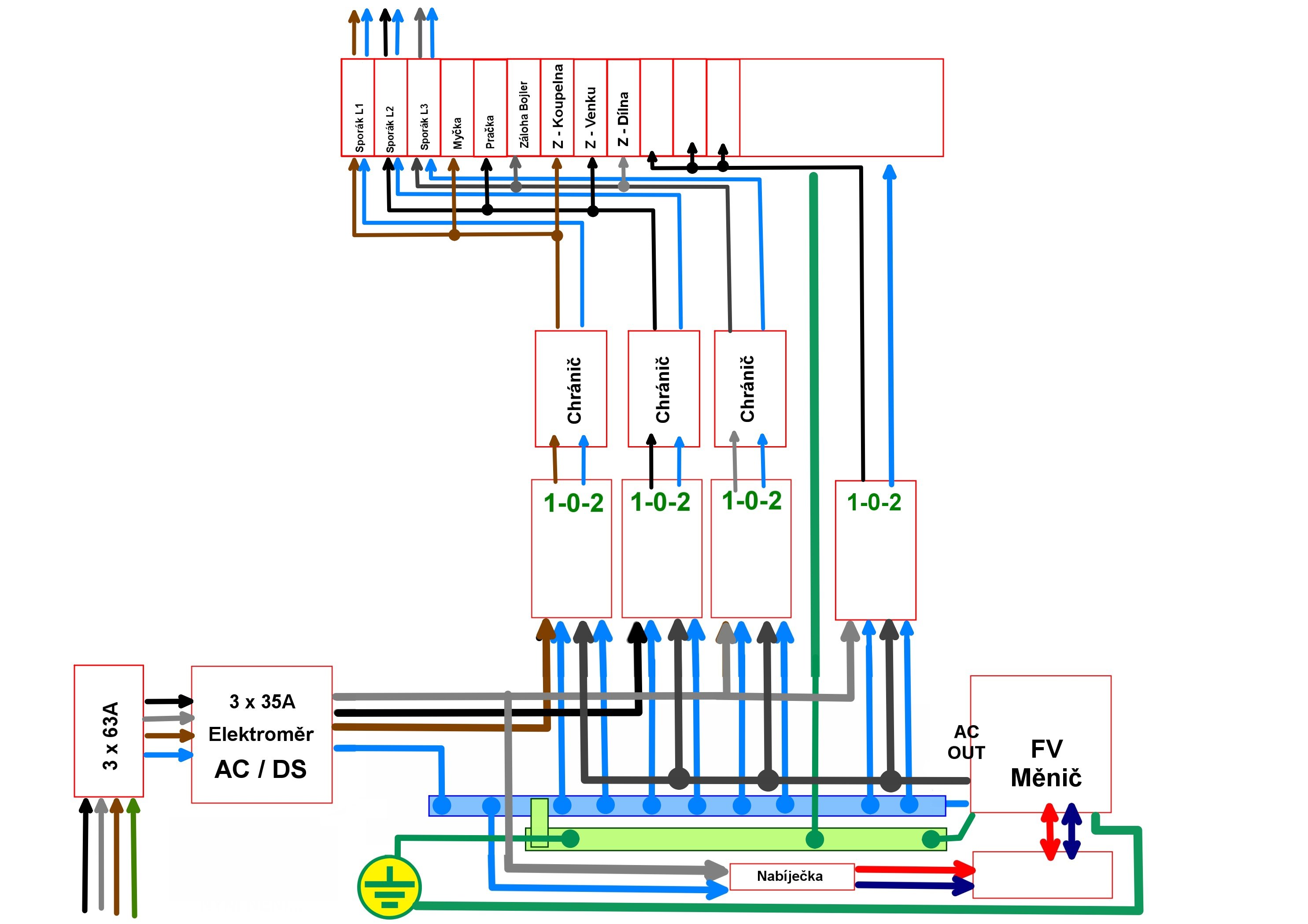

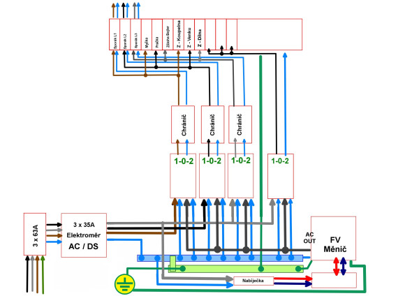

Otázka: Je možné rozpojit soustavu před domovním rozvaděčem, propojit domácí 3f, ty napájet z 1f střídače a mít ten střídač připojený na DS(ještě před rozpojením), aby si mohl v případě potřeby přicucávat a dávat to do spojených fází, když by výkon samotného střídač nepostačoval? Jestli ne přímo, dá se to udělat složitěji?
Neptám se na jiný způsob provozu a připojení elektrárny, nebo na 3f střídač s přícucem.
děkuji
Možná celou dobu uvažuju nad koncepci moji FVE blbě.
děkuji
- Příspěvky: 2586
- Reputace:483
Re: Dotazy k FVE problematice
Zkus to namalovat. Tenhle popis není jednoznačný, jsou možnosti, které jdou a možnosti, které nejdou. Obecně pokud eliminuješ možnost mezifázového zkratu a přetížení N vodiče, tak se dá ledacos.

áno, u Victron úplne bez problémov. Proste dáš celý dom na 1F za menič a ten keď nestíha, pripojí sa na DS. Vieš mu nastaviť obmedzenie na vstupe, takže ti nezhodí hlavný istič.XKrement píše: čtv kvě 28, 2026 3:53 pmDám to sem, ať to mám pohromadě a neplevelím si téma viewtopic.php?t=15399

V hlavnom rozvádzači si vieš spraviť prepínač sietí medzi 3F DS a 1F FVE a v zime môžeš prepnúť dom na DS.
Možností riešenia je viacero a ani jedno nie je univerzálne, takže treba si nájsť také riešenie, čo ti bude najviac vyhovovať. Kľudne to môže byť riešenie od Axpert, Must, Deye alebo Victron. Riešenie s HV batériami nespomínam, ale aj to je možnosť.
- Příspěvky: 2586
- Reputace:483
Tak jak je to na schématu by to po přepnutí přepínače sítí na DS způsobilo tvrdý mezifázový zkrat a to asi nechceš
Pokud to bude proklemované na vstupu do přepínače sítí ze strany FV měniče, tak takové zapojení možné je a to dokonce i v režimu jednofázového přícucu. Opět ale varuji před možným přetížením nuláku při takovém zapojení.

Teď tříštím studijní čas i na způsob zapojení přepínače sítí. To mělo přijít později. Momentálně řeším dimenzování střídače/střídačů, 1f/3f střídač. A přícuc obecně. Protože jsem znejistěl, jestli mohu udělat přícuc z DS, když tu DS na vstupu do domovního rozvaděče od zbytku domu odpojím a dům budu napájet přes střídač z baterií. Přesně kde se co jak má zapojit nevím. To budu řešit, až budu vědět co tam zapojím. Až budu vědět, že to tak mohu udělat.
Diablo píše, že Victron je s tím způsobem zapojení v pohodě. Je s tím v pohodě i Easun, nebo Deye? Bude se muset jednat o hybridní modely, to je mi jasné.

Já to tak mám taky, přesně jak potvrdil Diablo1st = přepínám 3F DS a jednofázovou FV - ten obrázek je sice špatně znázorněný ale idea správná
Já jen ten ,,přícuc" nepoužívám - baterka je dostatečně velká, nemusím přepínat hned - má to velkou časovou rezervu a pokud je bílá tma, přepnu hlavní spotřebu domu na DS a ta drobotina běží dál (bez restartu) na FV větev - ale jde přepnout taky.
Na každou fázi mám jeden 2P přepínač 1-0-2 = 3ks. 4-tý kus 1-0-2 sem přidal na malé spotřeby a zásuvky kde je PC, router a spotřebiče které jsou s tím spojené - ten nepřepínám.
Jednu zásuvku 3F z DS venku sem nechal zatím žít a nyní používám na rychlejší nabíjení e-auta a to je nyní jediná spotřeba z DS - viz screen tento měsíc s mojí malou FV...
Myslím, že rozhodnutí 1F FV nebo 3F FV by mělo být nadřazené - 3F je podle mě dražší a komplikovanější a zbytečná - pokud nemám 3F spotřebiče.
ANO - e-auto je velmi specifický ,,spotřebič" a bezedná-studna na energii a velmi konkrétní ,,problematický" prvek, ale tam už se bavíme opravdu o výkonu ze střechy velikém což Franta má - aby ty 3 fáze z FV měli nějaký smysl - ale co si budeme povídat, kdo dnes má k dispozici 30kWp a víc ?
To co popisuješ má dva režimy. Přepnutí na DS - NEBO - Přepnutí na FV s přícucnutím z jedné FÁZE které nastavíš na AC IN Multiplusů. Nic víc v tom není
Takhle sem to kdysi namaloval a podrobil veřejné kritice - a tipuju že si na to narazil při studiu vláken ?
Jen tam mám místo toho ,,přícucu" tu nabíječku - sychr abych neměl další blackout, ta se sepne podle SOC kdybych to neohlídal a ,,zaspal"
