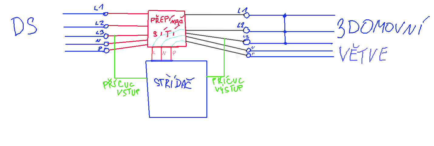

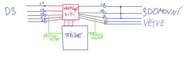

Dám to sem, ať to mám pohromadě a neplevelím si téma viewtopic.php?t=15399
Možná celou dobu uvažuju nad koncepci moji FVE blbě.
Otázka: Je možné rozpojit soustavu před domovním rozvaděčem, propojit domácí 3f, ty napájet z 1f střídače a mít ten střídač připojený na DS(ještě před rozpojením), aby si mohl v případě potřeby přicucávat a dávat to do spojených fází, když by výkon samotného střídač nepostačoval? Jestli ne přímo, dá se to udělat složitěji?
Neptám se na jiný způsob provozu a připojení elektrárny, nebo na 3f střídač s přícucem.
děkuji
děkuji
- Příspěvky: 2565
- Reputace:482
Re: Dotazy k FVE problematice
Zkus to namalovat. Tenhle popis není jednoznačný, jsou možnosti, které jdou a možnosti, které nejdou. Obecně pokud eliminuješ možnost mezifázového zkratu a přetížení N vodiče, tak se dá ledacos.

- Diablo1st
- Příspěvky: 2310
- Reputace:229
áno, u Victron úplne bez problémov. Proste dáš celý dom na 1F za menič a ten keď nestíha, pripojí sa na DS. Vieš mu nastaviť obmedzenie na vstupe, takže ti nezhodí hlavný istič.XKrement píše: čtv kvě 28, 2026 3:53 pmDám to sem, ať to mám pohromadě a neplevelím si téma viewtopic.php?t=15399
děkuji
V hlavnom rozvádzači si vieš spraviť prepínač sietí medzi 3F DS a 1F FVE a v zime môžeš prepnúť dom na DS.
Možností riešenia je viacero a ani jedno nie je univerzálne, takže treba si nájsť také riešenie, čo ti bude najviac vyhovovať. Kľudne to môže byť riešenie od Axpert, Must, Deye alebo Victron. Riešenie s HV batériami nespomínam, ale aj to je možnosť.
