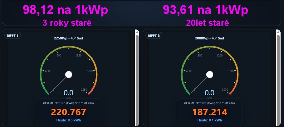

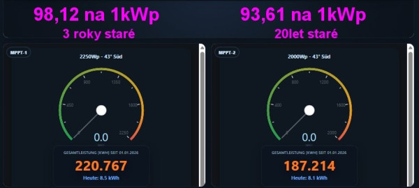

Kup takové, co jsou zrovna v akci za nejlepší cenu - účinnost 22% nebo 23% nikdy nepoznáš - stejně jako nepoznáš to, že moje panely mají všechny učinnost pod 18% a ty 20let staré ani nemluvím....XKrement píše: ned bře 08, 2026 6:11 pm
Je mi jasné, že pokud bych celý život ohříval jen TUV, že se investice do dražších panelů nikdy nevrátí.
2000kWh za rok ušetříš na jednom ohřevu vody u 4 členné domácnosti - ať počítám jak počítám i s těmi nejdražšími návratnost 2-3 roky - pokud si to udělám sám

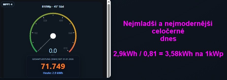

Pokud se podíváš na spodek obrázku, tak tam je dnešní výkon. U těch novějších a modernějších to dnes dělá 3,77kWh na 1kWp a u těch 20let starých je to 4,05kWh na 1 kWp
Stejná střecha, stejná orientace a stejný sklon
Tyto jsou zvlášť mají stejnou orientaci ale lepší úhel pro toto období - 45°a.....
Slunce dnes svítilo, ale byl takový opar a nebe ne úplně čisté - výkon za den o cca 4-5kWh nižší na tom celku.

Jirko, čím si vysvětluješ u tebe, že čím starší panely, tím více vyrobí na 1kWp instalovaného výkonu?

Je to anomálie včerejšího dne, kdy ten včerejší ,,opar" který lehce zbělal jinak modré nebe. způsobil, že ty staré POLY udělali víc, než novější MONO - ale dlouhodobě vidíš na prvním obrázku - že to za těch cca 66 dnů letošního roku bylo naopak, o cca 4,5kWh na 1 kWp - což je nic - to klidně způsobí i vypnutý regulátor - když je ohřátá voda - za jeden den.
Jen jsem chtěl ukázat že řešíš nesmysl - že to má jen nepatrný vliv a že takový detail je podstatný u střechy kravína, a za rok může udělat desítky kWh, nebo stovky - kde to valí do sítě nepřetržitě, ale ne u domácí instalace s pár stringy
