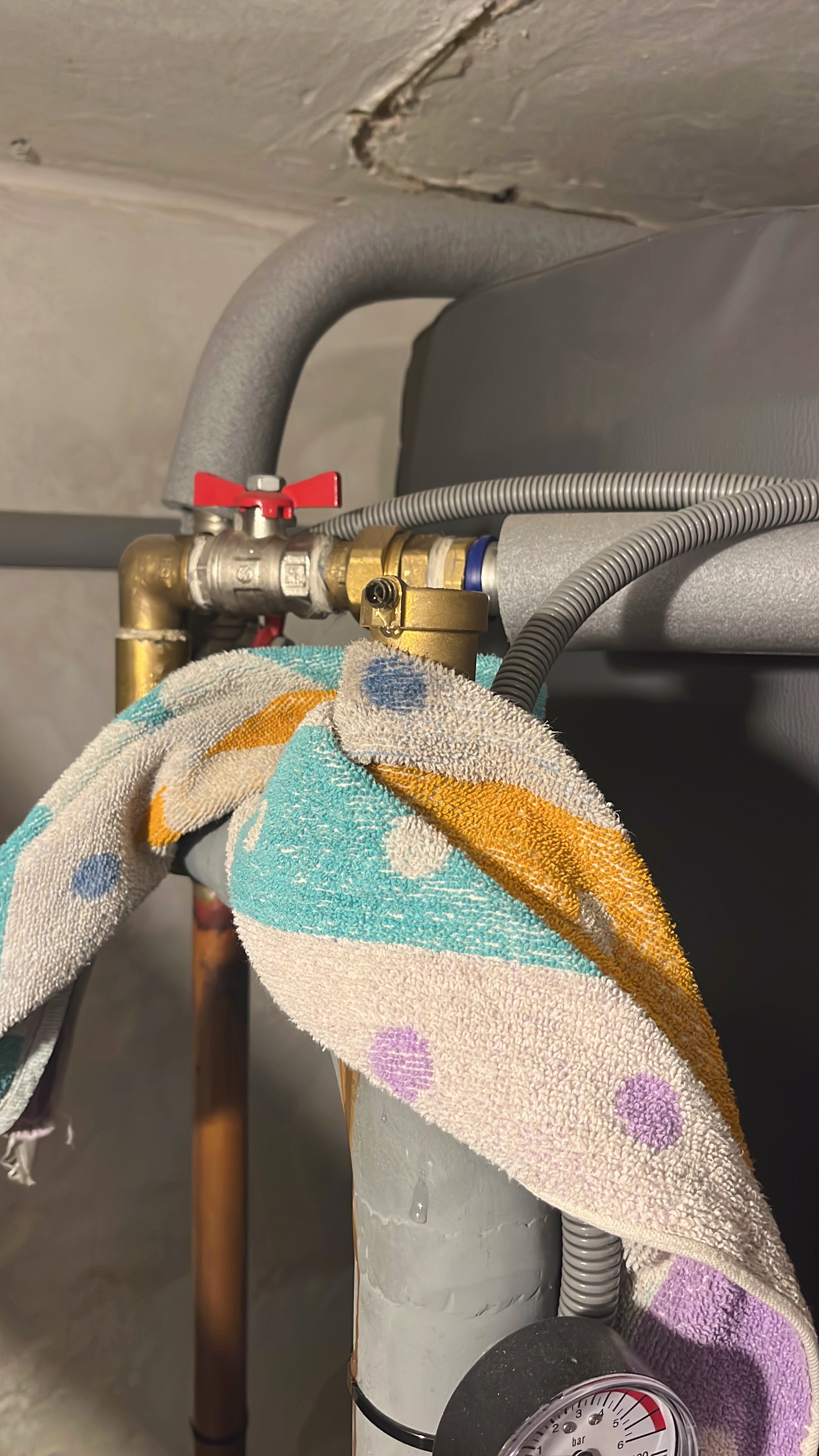

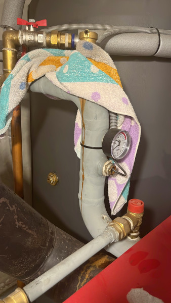

Ale!..minuly rok sme boli na chate vo februari 4dni a FV som nevypol, nakolko som chcel kurit do AN aby dom nevychladol.Primarne sa u nas kuri s drevom, nakolko je to jediny zdroj tepla (okrem spiral v akumulacke pre vytazovanie a uz aj TC, ktore je uz v garazi).V piatok ked sme odisli tak bola AN nakurena este z kotla a v sobotu aby sa temperovalo tak sa spustilo kurenie cez vytazovanie nakolko svietilo dost v ten den.V nedelu to iste.V pondelok uz nesietilo tak sa nekurilo.V utorok sme prisli domov a co cert nechcel tak v pivnivi voda okolo kotla, kurenie vytecene. Odisiel jeden samoodvzdusnovaci ventil ktory je na vystupe z kotla.Ostal pravdepodobne zaseknuty v otvorenom stave a cez neho vytiekla vsetka voda ktora je nad nim (cca250l vody radiatory a cast AN)
Takze ano moze sa pojebabrat aj uplne obycajna mechanicka vec na ktoru by ste si ani nezmysleli ze vam moze odist prave vtedy ked ste neni doma.

Nasiel som fotku toho ventilu v mobile-
