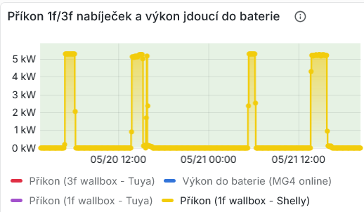

Re: Je lepší baterie v FVE nebo v BEV?
Pokud má být pěkně, našťouchnu do elektra ještě něco ráno z fv baterie než vyjedu. FV baterie se stejně dobije a odpoledne se vrátím s víc nabitou baterií.
- Dobíjení elektromobilu.png (36.84 KiB) Zobrazeno 20 x
