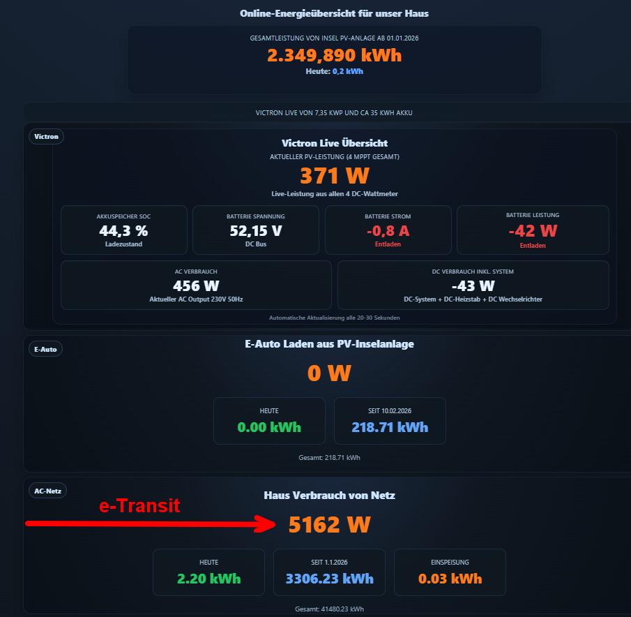

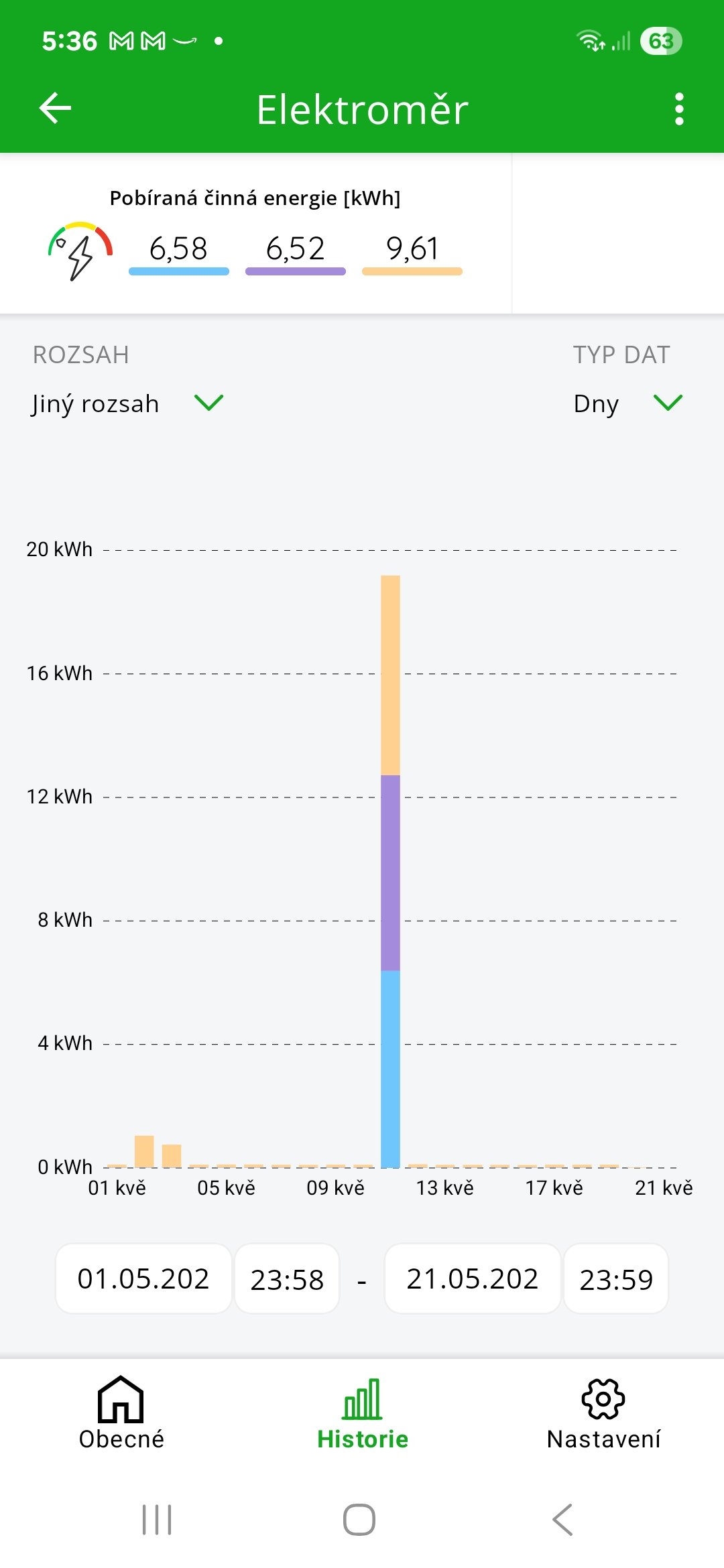

To není ani tak názor - spíš matematika, kdo jak e-auto používá - kdy jezdí a kdy nabijí...
A STEJNĚ JAKO U OHŘEVU VODY, TO BUDE MÍT KAŽDÁ DOMÁCNOST JINAK
Mohou být situace - kdy taxík jezdící v noci - ve dne nabijí a řidič spí - totéž odpolední a večerní rozvoz Pizzy
(jako kdyby to tady všichni dělali - takovou práci...
Práce ve fabrice na 3 směny a nepřetržitý provoz - je další jiný status, a mnoho jiných...
U nás to vyšlo tento měsíc takto (ZATÍM) :
Jedno nabíjení ze sítě, zbytek zvládli přebytky (přebytky - NE baterka) z FV to ježdění kolem komína...
Ale dnes se situace razantně mění - auto není plné - posledních pár dní vystačilo pouze na baterku a domácnost a do auta nešlo nic.
Tedy už mám auto na síti před chvílí sem připojil :
Protože dnes odpoledne, až se vrátí děti ze školy, jedeme na první trenink do Plzně (pokud máme ambice na českou reprezentaci = musí "nás" někdo v ČR znát = je to to nejmenší - co mohu pro děti udělat...)
Pak ještě zítra škola a práce a začínají bavorské prázdniny 2 týdny a zítra navečer jedeme do ČR zas = další nabíjení ze sítě...
Jinak to prostě nejde.
Alternativa kterou používá jeden člověk, s 19kWp o které jsem tady nedávno psal = májí 2 Tesly, dojíždí 200km do Mnichova do práce (200tam+200zpět) a ta auta prostě střídá a druhé se nabijí a doma uložiště 9,6kWh a stejně jde 80% do sítě do přetoků...
(krom absurdního ohřevu vody plynem...)
Já myslím, že ani zde neexistuje ,,universální" řešení a že to musí každý sám domyslet ale ve všech případech - já osobně - chci mít doma vždy rezervu na 2 dny a proto i ke svým 35-37kWh ještě jeden set přikoupím...
Edit: Naše benzínová Scala letos zatím 35Eur za benzín... O zdražení benzínu a nafty jsme se dozvěděli od známých a medií
