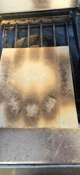

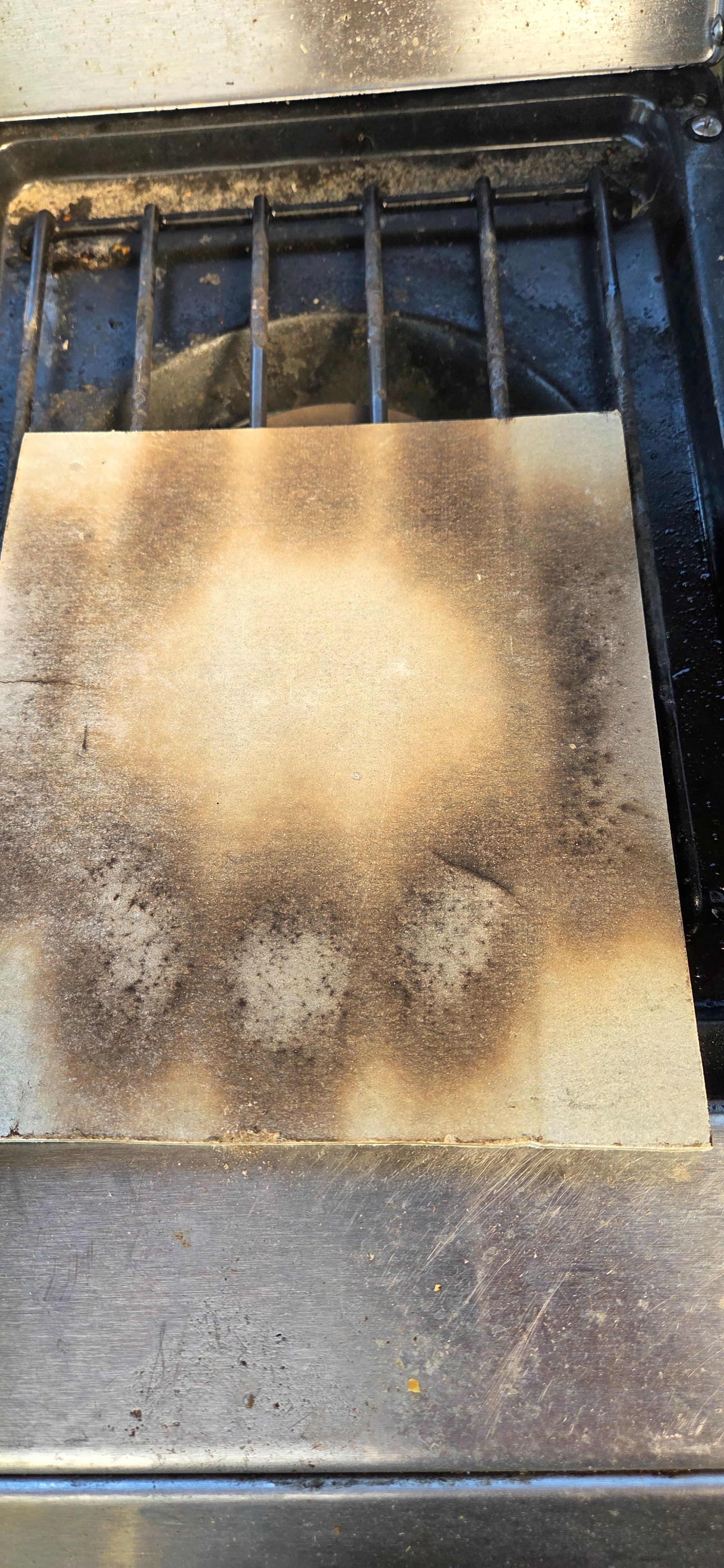

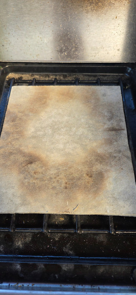

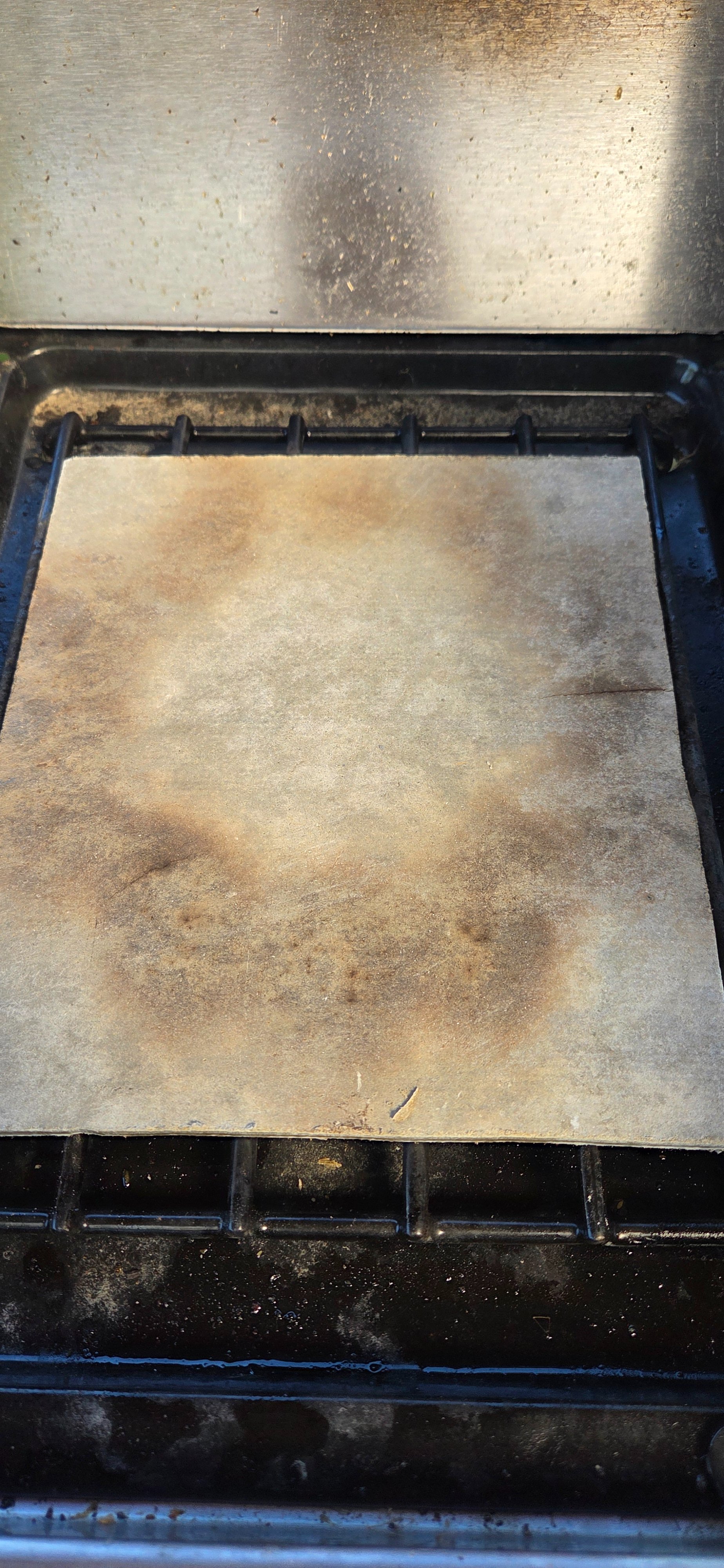

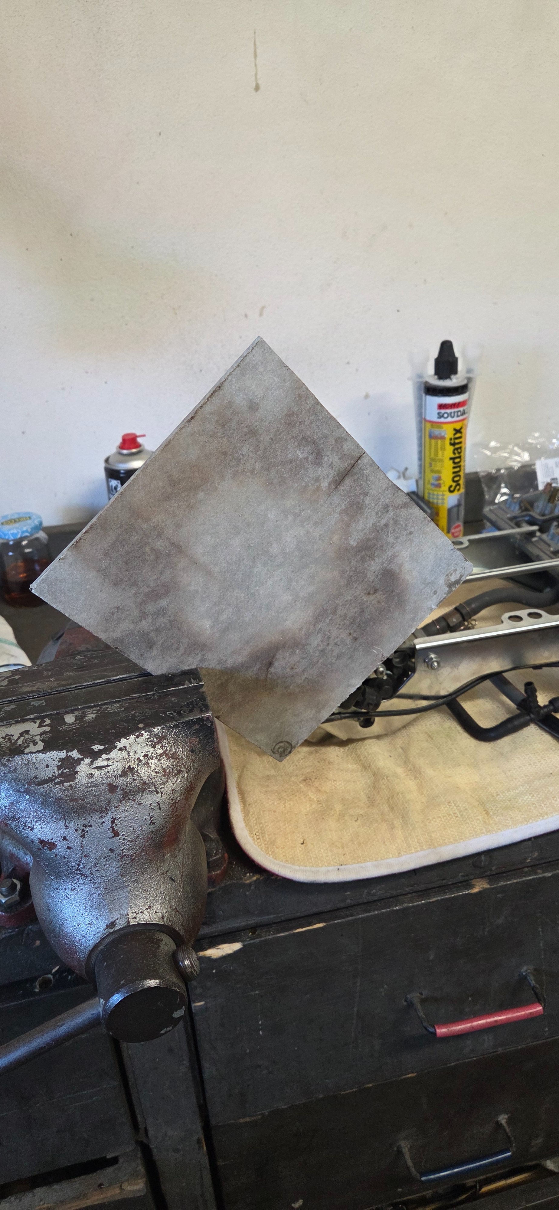

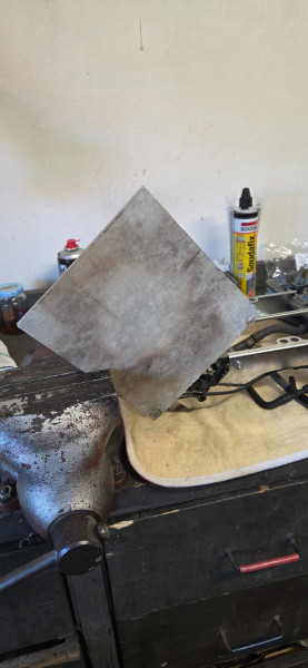

Udĕlal jsem zkoušku: Dal jsem stejnou destičku co mám mezi články cemwitu na přimý PB hořák cca 1000st na 12minut.Řekl bych, že to ustála drobné prasklinky..Neztratila a ani podstatnou pevnost, zkoušel jsem ve svĕráku.Je vidĕt, jak se plamen prohřimá až na druhou dtranu.Chtĕlo by to PB hořák a vyzkoušet vĕtši teplotni šok.Jedna vĕc je co uvádí v dokumentaci a co to skutečnĕ vydrži.Fotky jsou obĕ strany desky.
