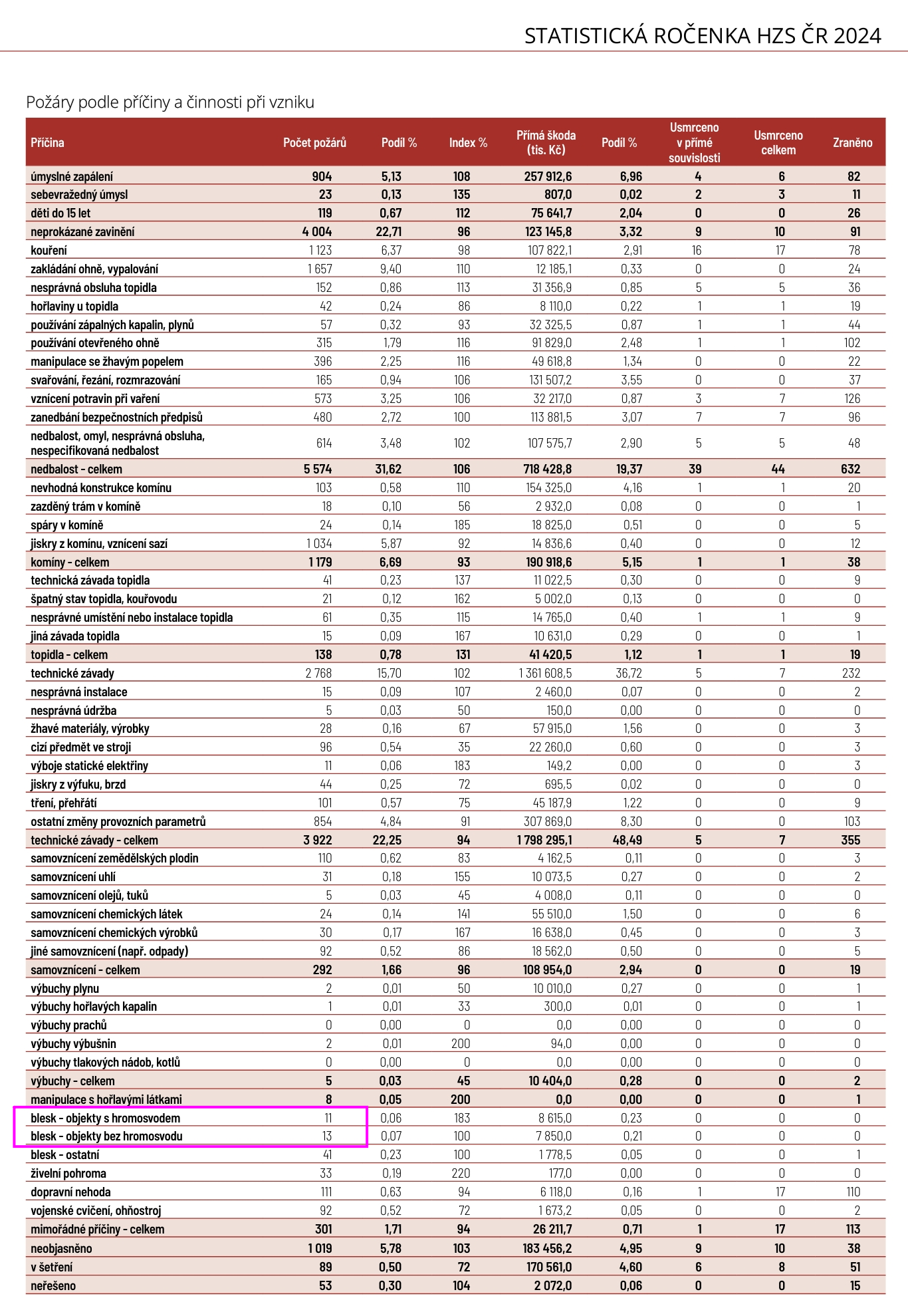

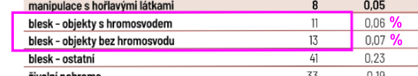

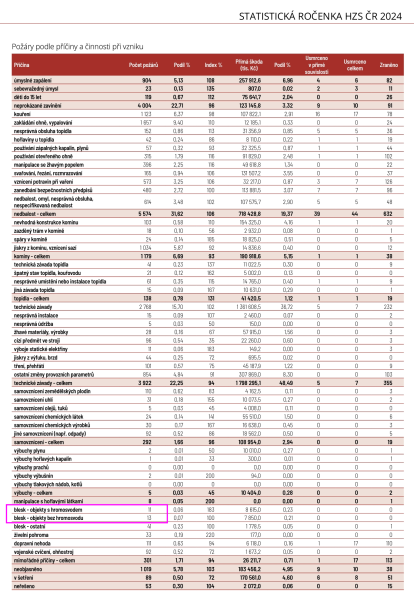

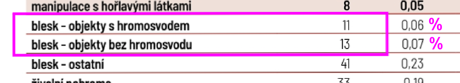

Tema bylo směrované na blesky, jejich počet jako příčina a škody které dělá....
Počet požárů domu s a bez bleskosvodu a celkový podíl na rok versus normy které se v Česku uplatňuji a vyžadují a v DE ne...
Tabulka hasičů hovoří vcelku jasně o té ,,ohromné výhodě" objektů s hromosvodem a jak zásadní procentuelní rozdíl to dělá
A o kolika se bavíme událostech - za rok - na celou ČR
