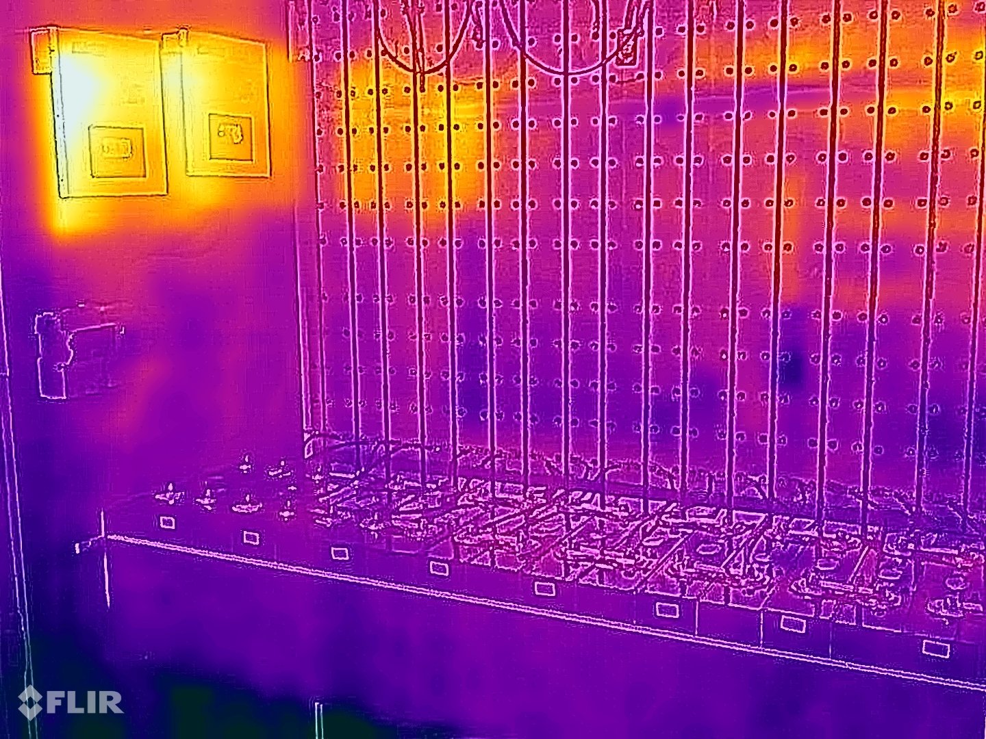

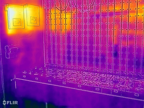

Jo to je to bastlířství a postupný vývoj nelze zastavit. Dle správného bezpečného zapojení bych musel rozebrat tu původní baterku na 28 samostatných 17s baterií s 28ks samostatnýma bms a ty 628Ah taky osamostatnit. Prostě mám křížové větrání v této místnosti s AKU bez vlivu výpadku energie a okolo dalších 80m2 prostoru s několika jednovrstvě zasklenými okny a garážová vrata,která se taky ochotně otevřou,to celé po hranu těch oken v zemi. A strojníka,který to pravidelně pozoruje a dokonce sem tam prověřuje i termokamerou v provozu,kdy to dělá maxima. Určitě to lze dnes udělat sofistikovaně a bezpečněji bez většího dohledu.

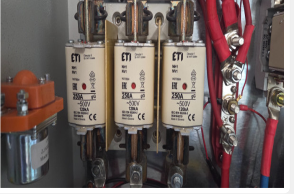

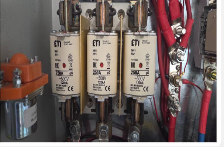

Já to mám takto investice do 1000kč.2paky mám na sebe spojeny dvěma PH000 160A vodič 50mm je připojen na sběrnici těmito 250A gG při 48V je to bezpečné.
