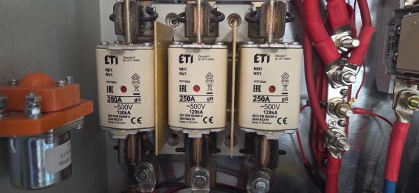

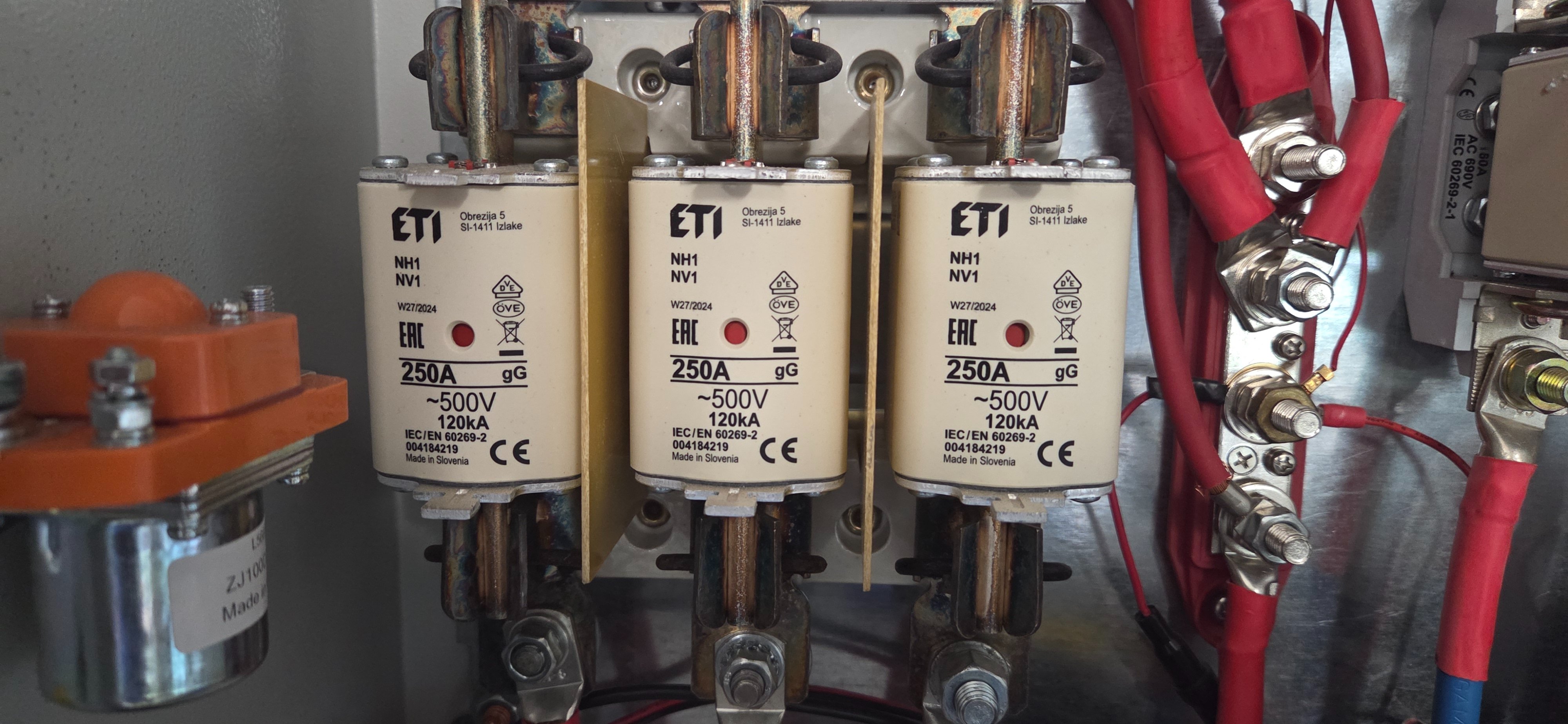

Ano a pak tady máme proudy 250A na oddělené baterie a celistvou baterii(1412Ah) v rámci spotřeby do domu a strojníka dennodenně chodícího kolem a sledujícího co se na článcích děje,jako poslední je tady pojistka domu včetně FVE.
Pod těma šínama je Franto toto:

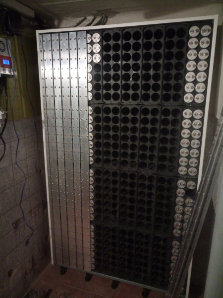

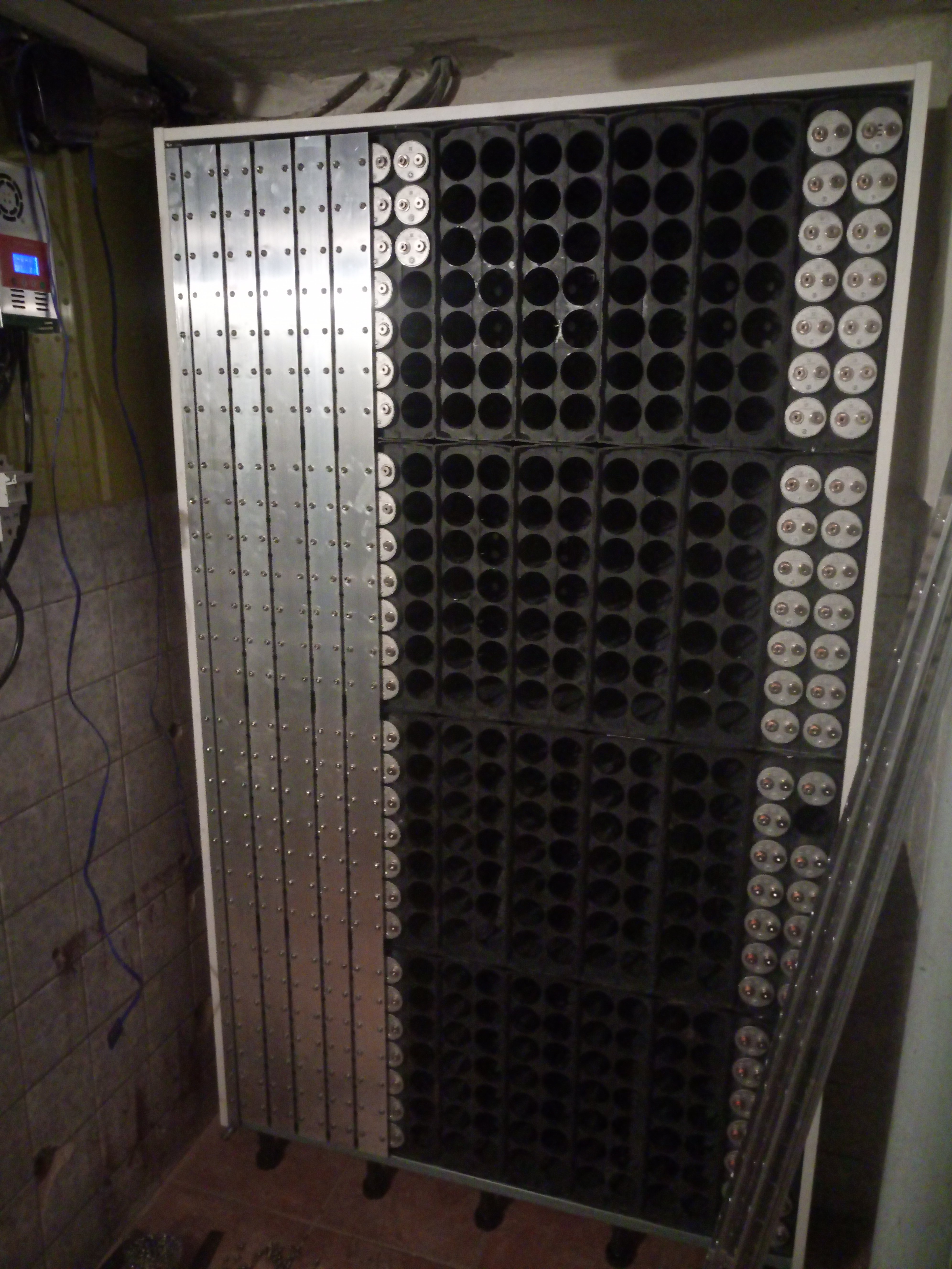

Tu původní skládanou baterku jsem dělal 2019 z článků vyřazených po zkušebních testech,šly povinně tehdy na likvidaci a jeden náš člen je "zlikvidoval" :-) ,když jsem dokázal kolem tohoto packu chodit denně a koukat co se tam děje sedm let,tak nevidím problém nyní koukat jak se bratříčkují EVE s nima.V tom 628Ah článku předpokládám čtyři svitky,tedy o dva více než jsem dal řez baterky na předešlé stránce.I toto ve zkratu vyplynuje komplet místnost a po zápalu asi bude jedno jestli tam bms odpojí pack od měniče a reglů.Máte snad teplotní čidla na každém článku z té bms a dokážete ihned přijet a vytáhnout jednotlivý článek v průseru z baterky.Nedovolí Vám to ani to nafouknutí mechanicky. Prostě sleduji články dá se říci denně a vyšroubovat to konkrétně mezi sebou a šínou se sousedním článkem u mě půjde rychle v případě počínajícího průseru.

Jo to je to bastlířství a postupný vývoj nelze zastavit. Dle správného bezpečného zapojení bych musel rozebrat tu původní baterku na 28 samostatných 17s baterií s 28ks samostatnýma bms a ty 628Ah taky osamostatnit. Prostě mám křížové větrání v této místnosti s AKU bez vlivu výpadku energie a okolo dalších 80m2 prostoru s několika jednovrstvě zasklenými okny a garážová vrata,která se taky ochotně otevřou,to celé po hranu těch oken v zemi. A strojníka,který to pravidelně pozoruje a dokonce sem tam prověřuje i termokamerou v provozu,kdy to dělá maxima. Určitě to lze dnes udělat sofistikovaně a bezpečněji bez většího dohledu.

Na FV je nejdůležitĕjši jištĕni pojistkami proti zkratu.
Ty Bms jsou takový šidítka navozujici pocit bezpeči 😂
Každý pack musi mít svoji pojistku a BMS
https://g.co/gemini/share/4d8a9f6c39b5

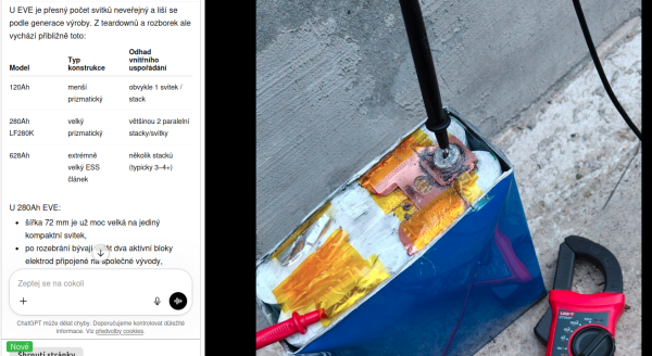

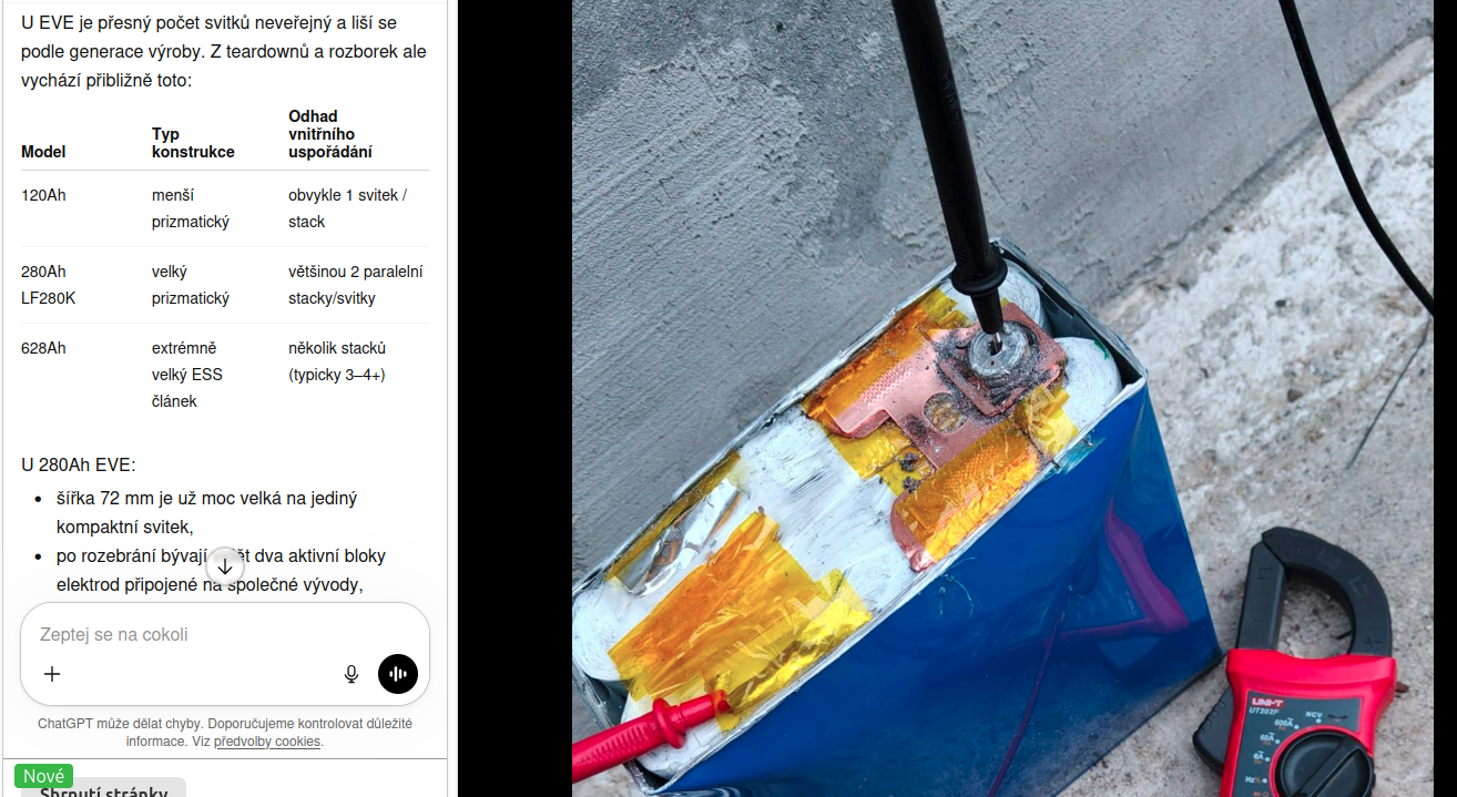

Dnešní 300Ah-+ Li články jsou smotané po 100Ah do třech svitků?

gupa> Koukni na foto 280Ah vedle,předpokládám že 100-120Ah jsou s jedním a pak 280Ah s dvěma, nabízí se pak prostorově dle rozměru u 628Ah čtyři svitky.
Mám asi dlouhé vedení, kam vedle se mám kouknout. Děkuji.

A jak jsou ty svitky jištěny proti sobě uvnitř článku ? Odpověď je nijak, takže zaplynuje a ohřeje při zkratu uvnitř i okolí.A ano dokud tam bude probíhat zkrat a bude krmený vedlejším článkem, tak to bude gradovat,ale od toho tam je ta propojka z 6mm2 lanka, která se odpaří dříve než to veme článek vedle. Já nepopírám,že jdu průseru naproti,ale zkuste mi říct jak byste ty 628Ah články zajistili,když na 100% mají uvnitř čtyři svitky paraelně na tvrdo. Pak nezbývá nic víc než pozorovat změny stavu a včasné vyřazení článku z baterie.Nikdy ta degradace ale nebude skoková,to bych do ní musel zabořit krumpáč.
