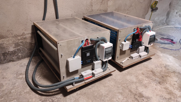

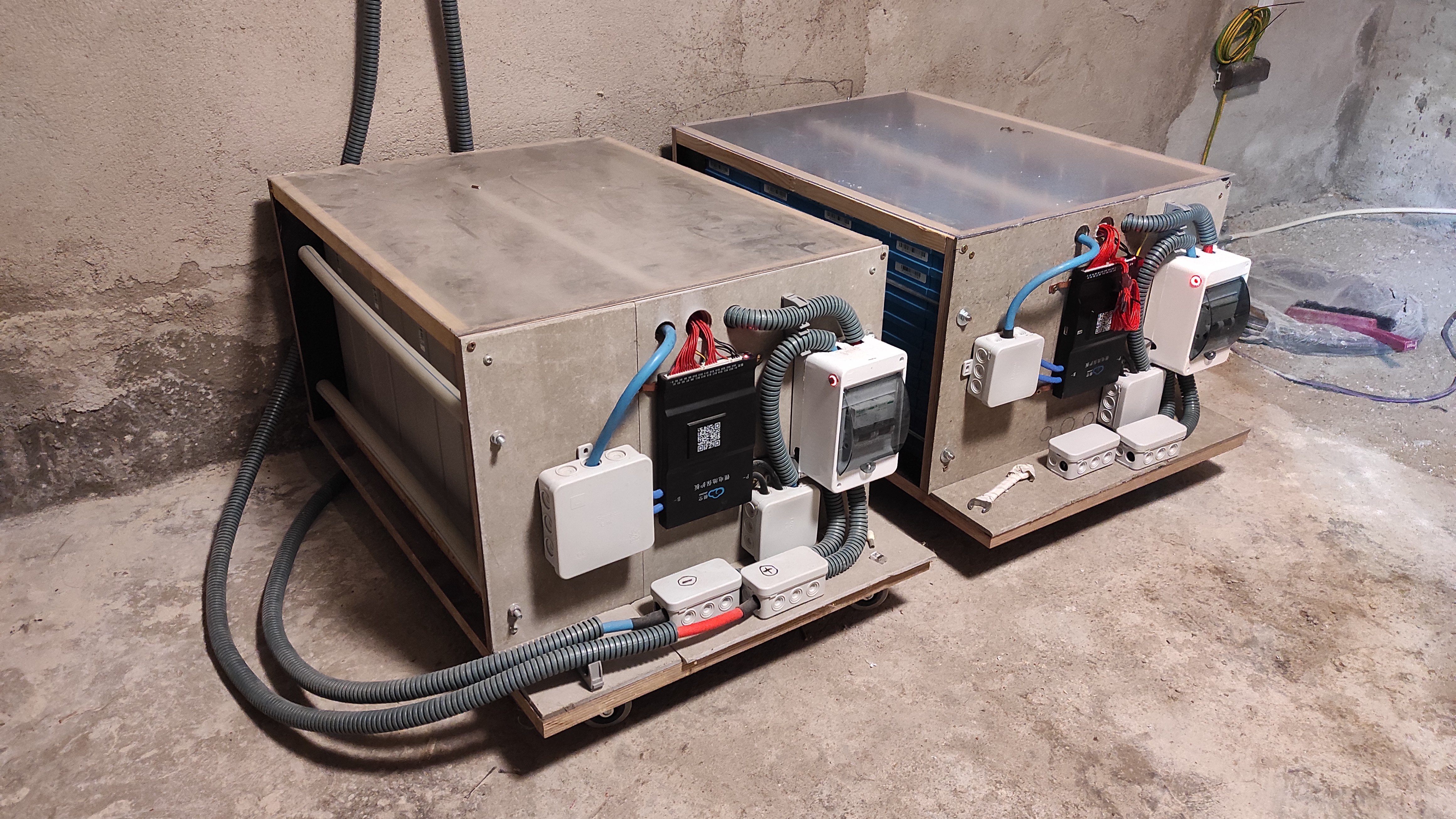

Re: Betmenova FVE nedaleko od Trenčína
tak prva dostala konecne druhu a uz sa snad nebude v pivnici sama bat tmy...
zostava namontovat na stenu zbernice, 2 pary istiacich omacok a spojit to.
btw. BMS vyriesena kúpou druhej, kedze zavadu v tejto chvili nevie nikto vyriesit.
