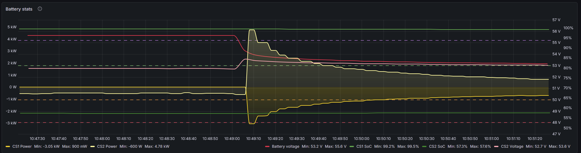

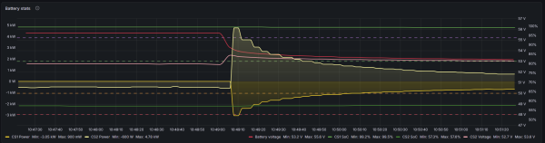

Už som to sem dával, ale nie je šanca to nájsť, tak dám repete. Do jednej tieklo na úvod 5 kW, t.j. povedzme 100A.
