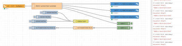

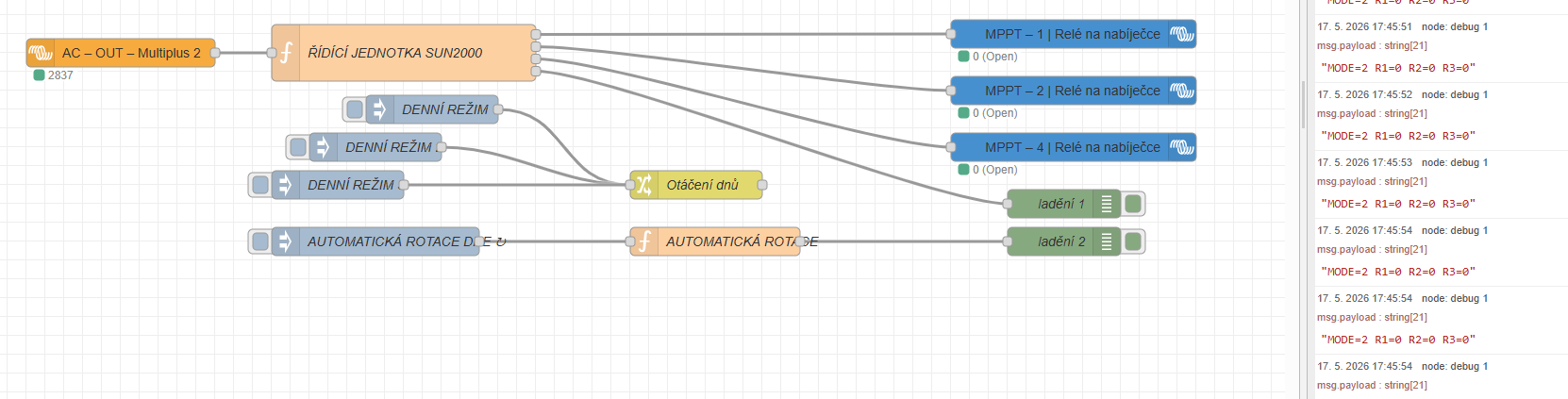

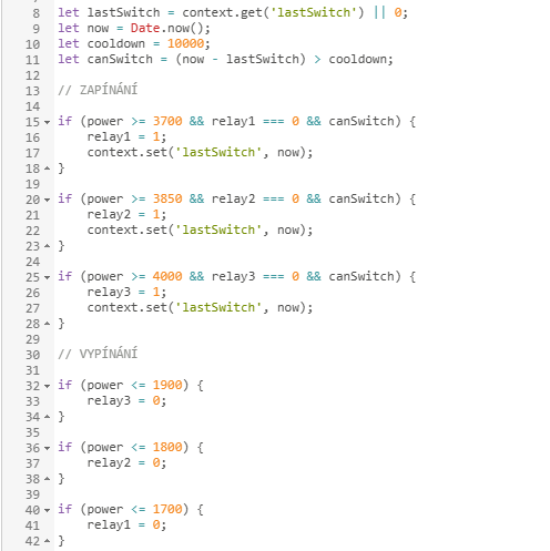

Povedlo se - Nodered postavený znova (a nyní i zálohovaný
) - Rele z MPPT běží dobře a stabilně, dva dny bedlivě sledované.
Nechal jsem si moznost změnit ručně pořadí modrásků v Nodered, jinak automatická rotace / střídání Modrásků
Aktuálně velmi nevyvážené použití - kolik má který natočené.
Tedy ten co naběhal nejméně tu a tam ručně posunu dopředu ať se srovnají v ,, opotřebení "
Ještě jsem včera simuloval odběr 160A najednou zapnutých - v ten moment ani prodleva sepnutí nepomůže - sepnou se všechny tři najednou a drží dokud odběr neklesne na stanovenou mez.
Běžný provoz v pohodě, postupně zapínají i vypínají a spotřeba Modráska v klidovém stavu / s rozpojenou sondou / poskakuje 8-12W
