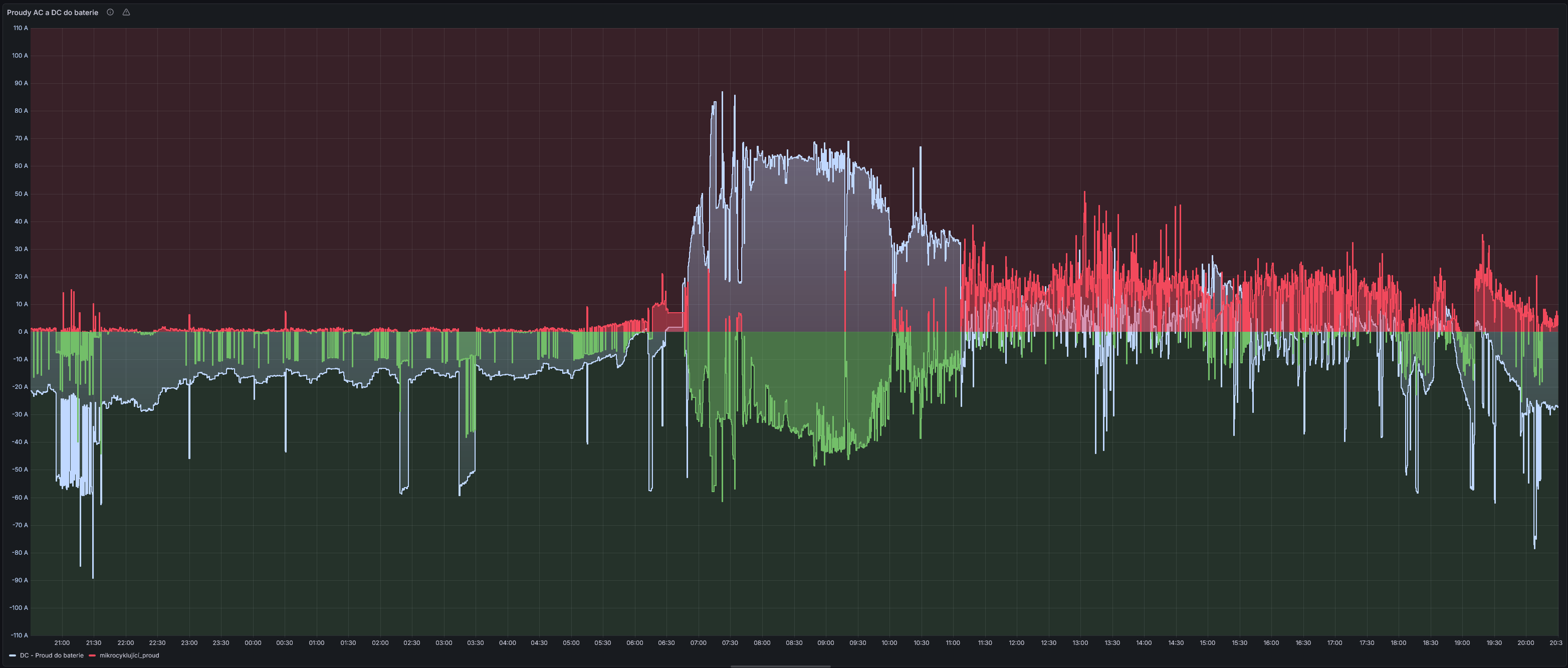

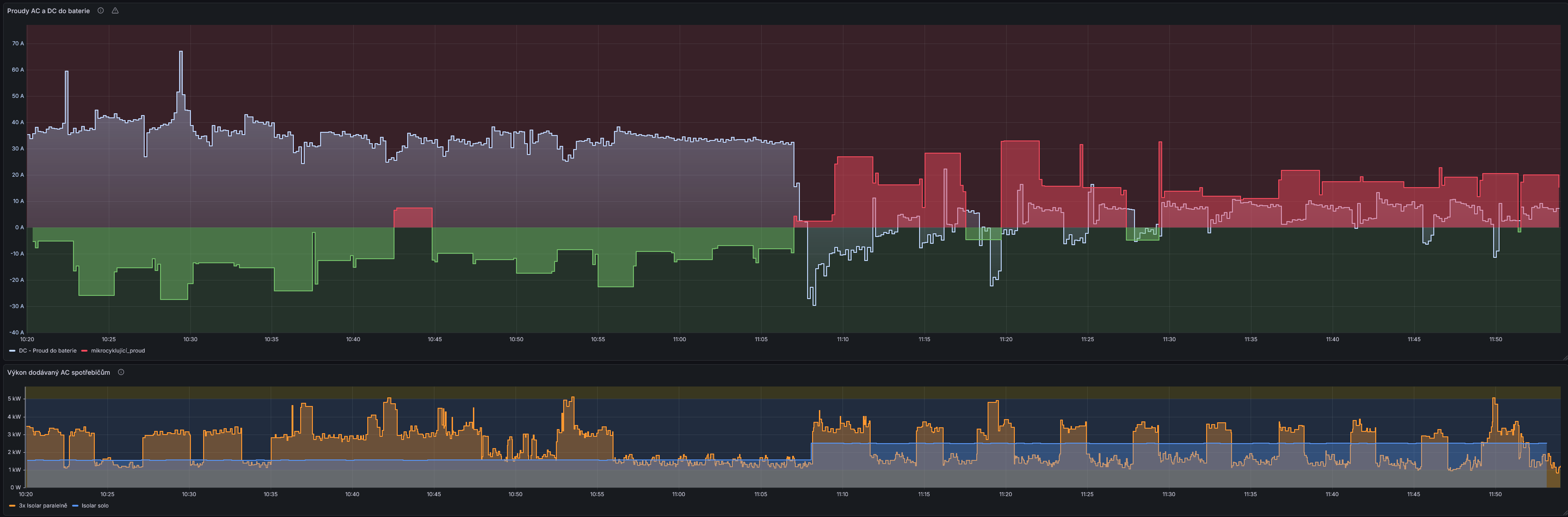

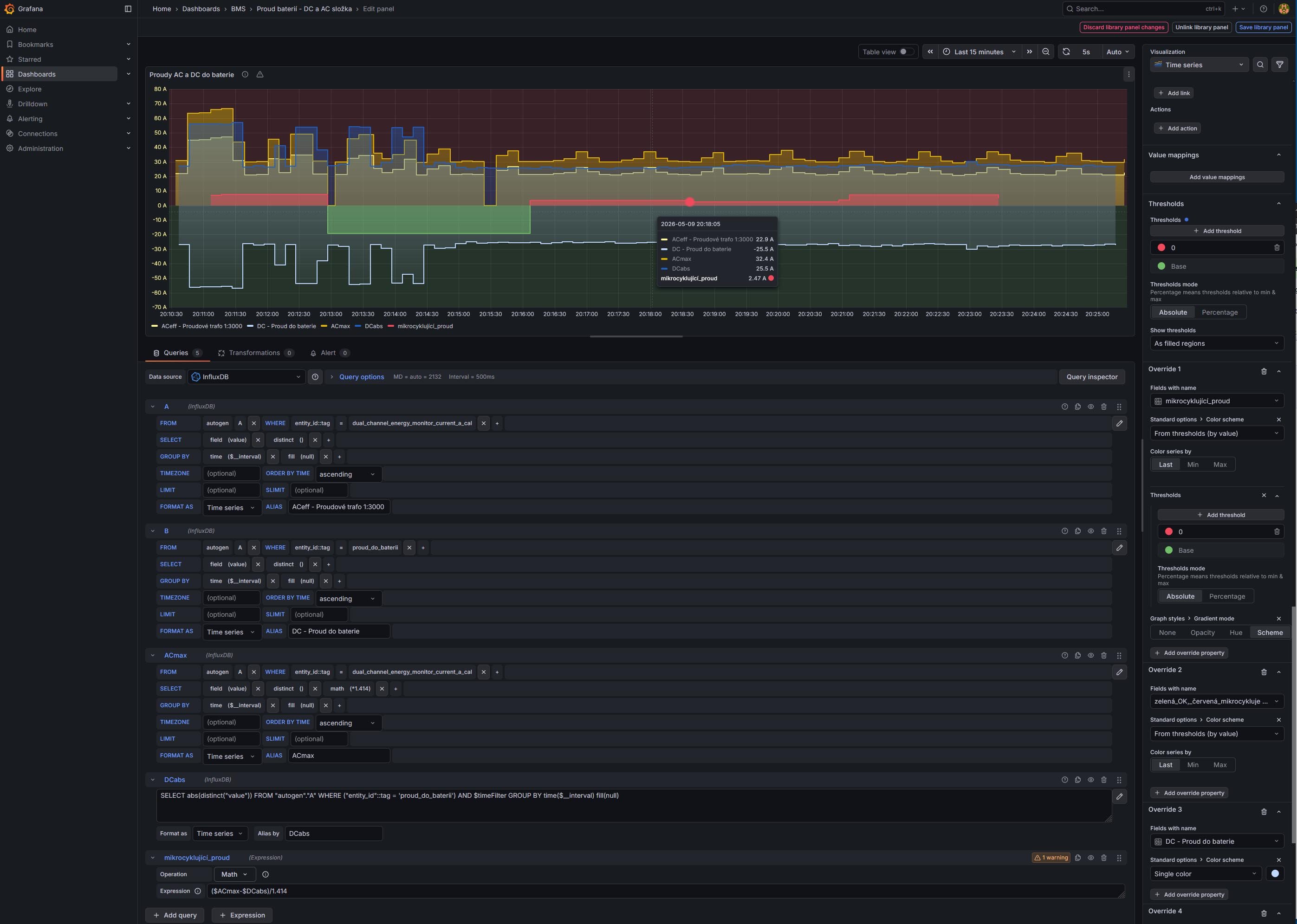

Tak jsem to mikrocyklování zkusil nějak zjednodušeně monitorovat. Proudové trafo dostatečného průměru (36 mm) jsem nacvaknul na přívod k baterii - tím snímám AC proud. Bočník na snímání proudu mám u baterie už řadu let. V HA pak tyto dvě hodnoty snímám a v Grafana provedu nějaké + - * / abs abych dostal oblasti, kde dochází k mikrocyklování (rychlým změnám směru proudu do baterie). Měření zajímavé, ale vlastně to na nic není.
1. "Naprogramování" zobrazení v Grafana: 2. Záznam 24 hodin - zelená křivka = nedochází k mikrocyklování, jakmile zčervená, dochází k mikrocyklování (rychlé změně směru proudu) 3. DC proud do baterie kolem nuly = typická oblast, kde dochází k mikrocyklování:
