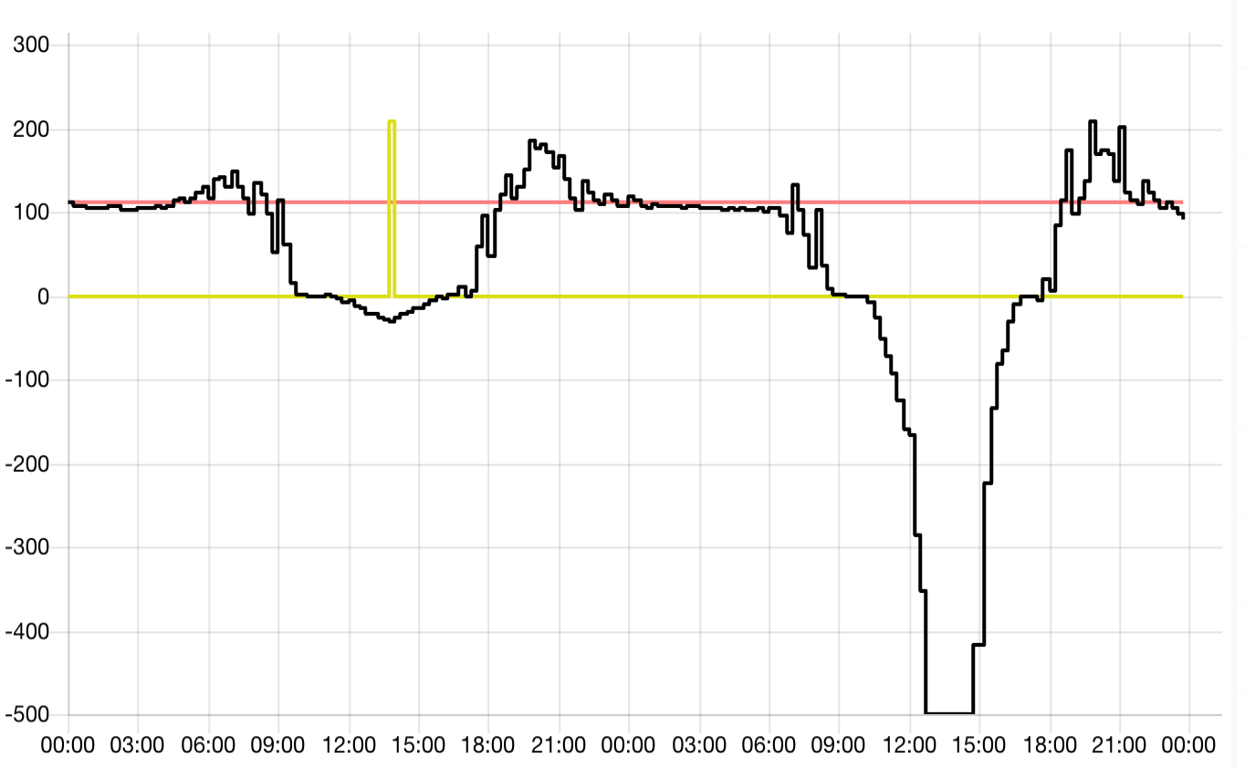

Re: Nabíjíte někdo za spotové ceny?
Zítra jdeme hodně do záporu, -500 EUR/MWh po dobu několika hodin.
Zajímavé je, že day-ahead market má dolní limit -500 EUR/MWh.
Ale intraday market má dolní limit −€9,999/MWh.
Takže když já zítra budu odebírat, dostanu 500 EUR/MWh, a můj obchodník má možnost to zobchodovat podstatně lépe na intraday trhu. Pokud jsou odhady správné, a ta situace se na intraday market propíše, pochopitelně.
