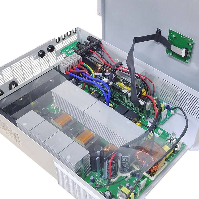

Už tam mají v EASUN i SMT-12KP-W-E SMG mi příjde dost ejebané na pohled oproti SMW:

Re: Rozšíření FVE - výběr měniče
je to sice už trochu mimo, ale potvrdím, SMG verze je ojebaná, já to nedávno vyřešil doplněním EMI filtrů na vystupu AC a nově jsem ho přidal i na MPPT vstupy a myslím, že to pomohlo. Na AC straně zmizelo zakmitávání a když jsem to dal před oba MPPT vstupy tak přestaly bzučet panely - mám teda string 4s takže cca 160V naprázdo. Použil jsem tyto filtry https://www.aliexpress.com/item/1005009 ... 1802oNg7c6 jen různé proudymarko250 píše: pon dub 27, 2026 11:51 amUž tam mají v EASUN i SMT-12KP-W-E SMG mi příjde dost ejebané na pohled oproti SMW:smg11kw.webp
