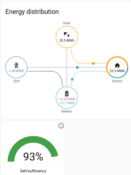

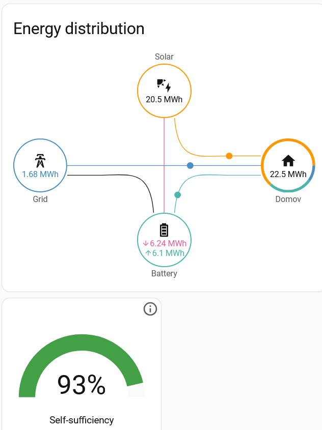

Mé nevyužité přebytky jsou nic proti tomu, co nevyužije ten, co fv elektrárnu vůbec nemá. Na druhou stranu to, co využiju, mi dává možnost krmit elektrospotřebiče, u kterých bych se jinak nad spotřebou dost kroutil. Moje střecha - moje solární elektřina. Můj pozemek - moje solární brambory, meruňky, rajčata. Využívám slunce na všechny strany.
