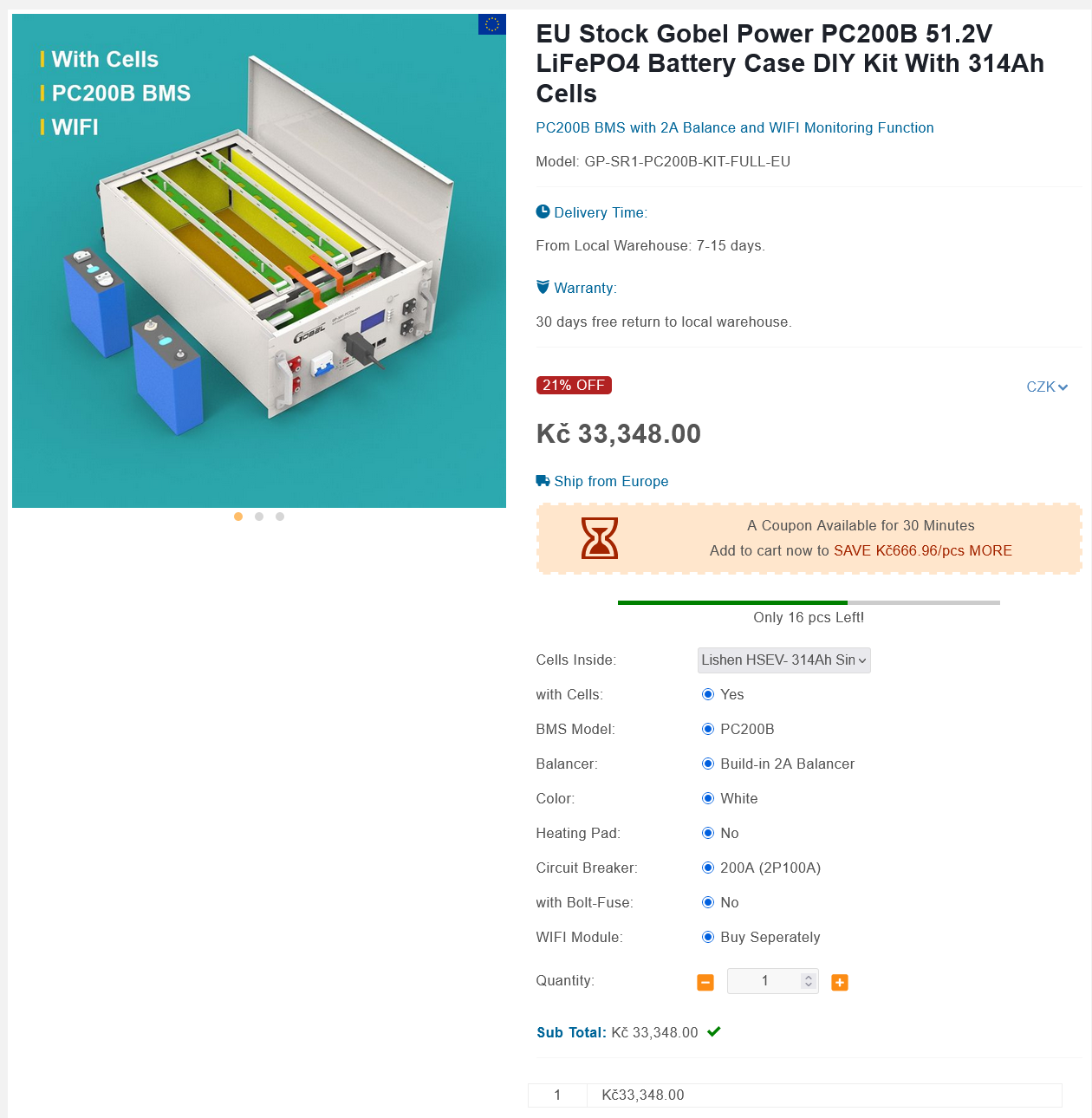

Za mňa jednoznačne mať všetko v jednom systéme a potom TY rozhoduješ čo s energiou chceš spraviť, či ju využiješ akýmkoľvek spôsobom, alebo ju necháš na streche.
Máš povolenú dodávku do DS, aj keď VB nebude, bude sa dať aspoň za drobné predať (cca. 50€/MWh). Nezbohatneš z toho, ale nemusí pršať hlavne že kvapká
Prečítaj si tu na fóre vlákna ohľadom batérii. Vieš si objednať aj hotové batérie s JK BMS, napr. od Gobel, či Docan.
