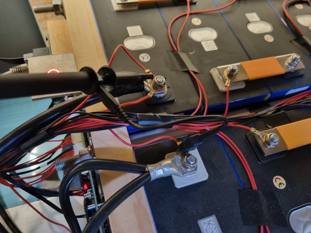

Zkusil jsem změřit průběh napětí u sebe, ať máte s čím srovnávat. Střídač je klon Axperta, dvě baterky paralelně, výkon cca 7kW, tj. vybíjecí proud 70A z každé. Měřeno na okách balančních drátů, nad busbary.
Napětí článků v BMS lítá o 20mV, napětí celé baterie o 10mV. Skutečný rozkmit napětí je 1V ! Takže BMS to zvládá velmi dobře zprůměrovat. Verze fw 19.04.

to kuba47: se mi to nějak nezdá, cos naměřil. To je přímo na článku? nebo na vstupu do BMS? POkud na článku, tak mi zkus nějak rozumně vysvětlit, jak na řekněme 2miliohmech (odhadovaný vnitřní odpor článku + odpor propojky) vznikne úbytek napětí 1V . to by tam muselo téct 500A. i kdyby to bylo 5miliohm, tak je to pořád 200A... spíš bych se zeptal: jak jsi měl připojeneu měřicí sondu od osciloskopu? tj osciloskop máš s diferenciální sondou, nebo aspoň galvanicky izolovanej od země? jak dlouhej byl drát od gnd sondy k článku?

musí se měřit na terminálech článku. na Busbarech už to musí být zkreslené o odpor kontaktu+busbaru, ale 1V?

proto to píšu, obrázek pěknej, ale otázka je, co to vlastně změřil...

Přesně jak píšu, na okách nad busbary.
Úplně jednoduše, průměrný proud 70A, vypadá to skoro jako sinusovka, tj. rozkmit může být až 140A.kodl69 píše: pon dub 20, 2026 10:07 amPOkud na článku, tak mi zkus nějak rozumně vysvětlit, jak na řekněme 2miliohmech (odhadovaný vnitřní odpor článku + odpor propojky) vznikne úbytek napětí 1V .
1V / 140A = 7mOhm
Může to být víc, a bude to víc, protože část poberou kondenzátory ve střídači. Průběh proudu jsem neměřil.
Články nejsou žádný EVE, je to obyčejný noname ze Sapy. Někde jsem dohledal, že by to mohl být výrobce "ETC". Vzhledem k tomu mi ta hodnota nepřijde nijak nereálná.
Tak jak je na foto. Normální sonda 1:100. PE mám v osciloskopu odpojený, zem to nijak neovlivňuje.kodl69 píše: pon dub 20, 2026 10:07 amspíš bych se zeptal: jak jsi měl připojeneu měřicí sondu od osciloskopu?

Jo asi jsem zapomněl napsat, že měřím rozkmit napětí na celé baterce. Samozřejmě, že to není 1V na článek
