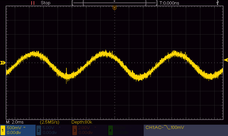

Zkusil jsem změřit průběh napětí u sebe, ať máte s čím srovnávat. Střídač je klon Axperta, dvě baterky paralelně, výkon cca 7kW, tj. vybíjecí proud 70A z každé. Měřeno na okách balančních drátů, nad busbary.
Napětí článků v BMS lítá o 20mV, napětí celé baterie o 10mV. Skutečný rozkmit napětí je 1V ! Takže BMS to zvládá velmi dobře zprůměrovat. Verze fw 19.04.
