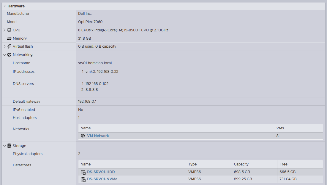

DELL OP 7060 micro s 32 GB RAM, 1 TB NVMe, 750 GB HDD, ESXi 8, jedna VM Win11 na desktope - 11W. Ak tú VM vypnem - 10W. Bez HDD by bolo možno o 2W menej, s 8 GB RAM ďalší 1W dole.
