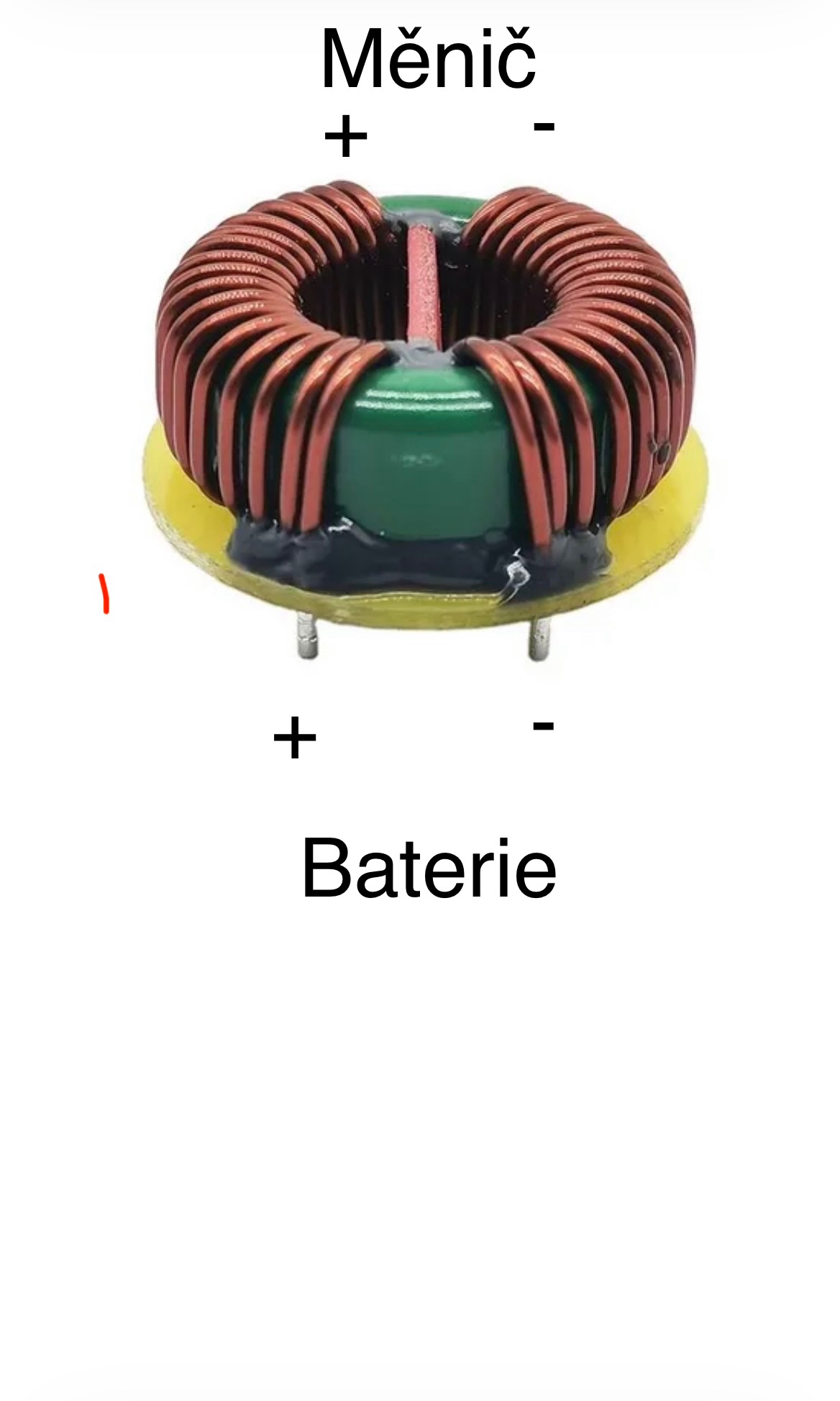

Re: Cerbo GX + JK BMS Inverter
Muze byt takto na zkousku jestli to pomuze proti ruseni mereni? Nevim zda je nejake pravidlo jak vinout zavity. Ono prace se 70mm2 nic moc

- Reputace:160
Co má být cílem? Jeden na plus a druhý na minus, pak je to dobře. Pokud cílem bylo oba na jeden vodič paralelně, tak se budou chovat jako kdyby tam žádný magnetický obvod nebyl.ElektroEzs píše:Muze byt takto na zkousku jestli to pomuze proti ruseni mereni? Nevim zda je nejake pravidlo jak vinout zavity. Ono prace se 70mm2 nic moc
Ruseni by se melo eliminovat v tom jadru proto jsou na jednom jadru + a -. Spis nevim jestli neotocit tu druhou civku na tom jadru.
- Příspěvky: 3806
- Reputace:501
takhle by to mel mit namotane, aby to fungovalo jako filtr a jadro se nepresitilo.
Tim padem tu druhou civku otocim. Diky
Zapojení pak pak takto?
- Příspěvky: 3806
- Reputace:501
jj, tak bych to pripojil
