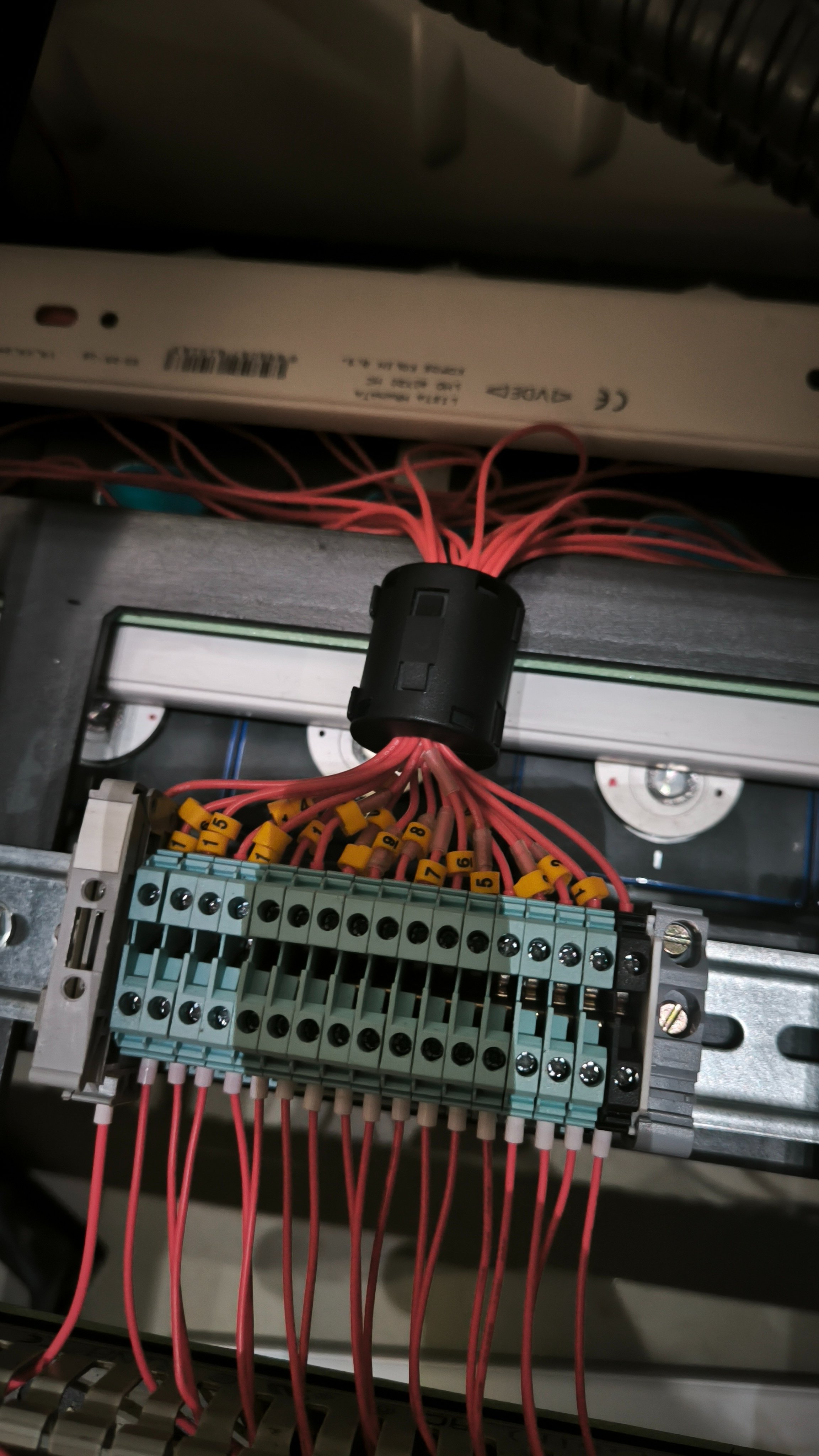

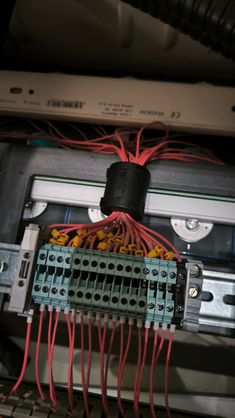

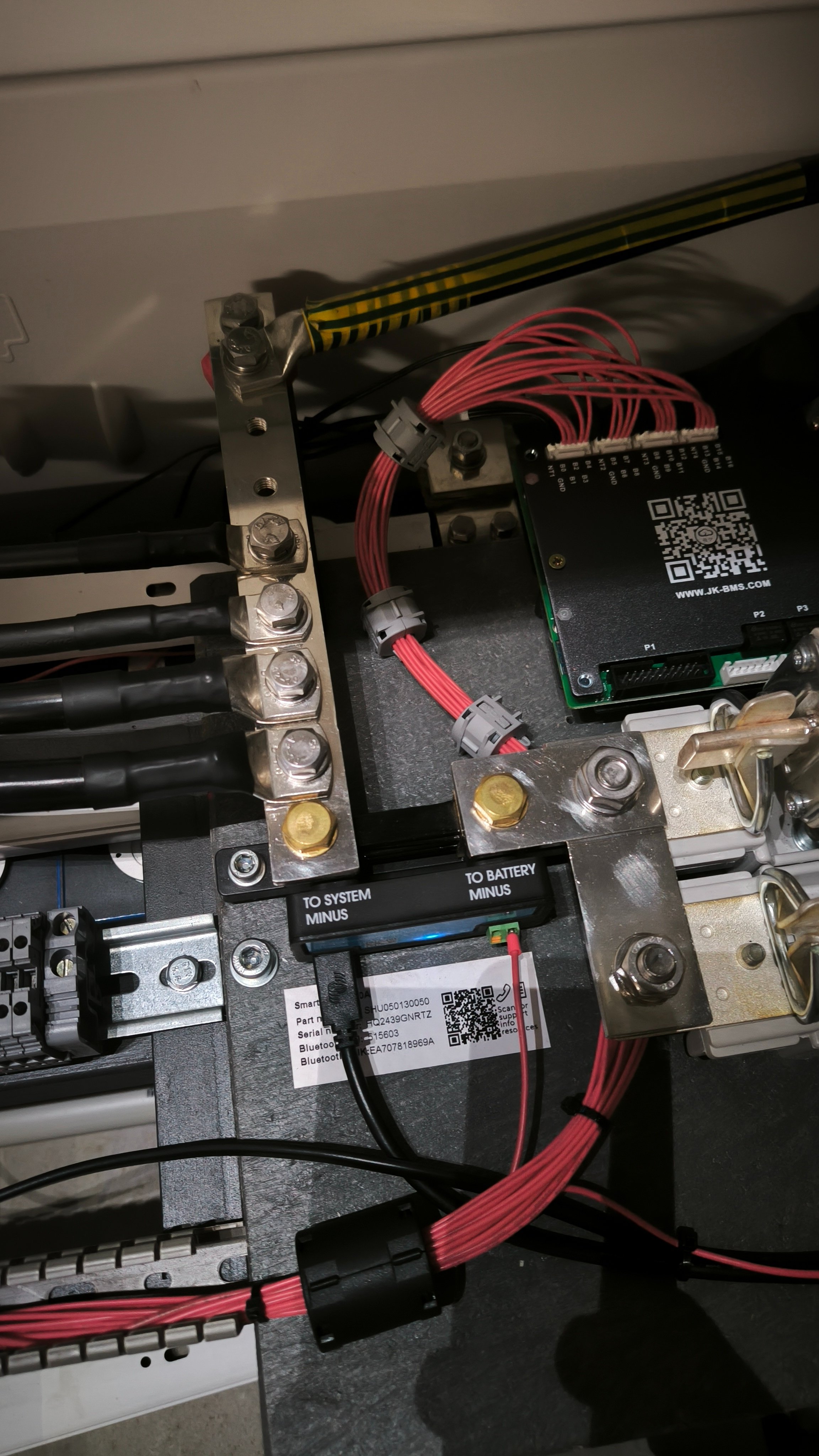

Muze byt takto na zkousku jestli to pomuze proti ruseni mereni? Nevim zda je nejake pravidlo jak vinout zavity. Ono prace se 70mm2 nic moc

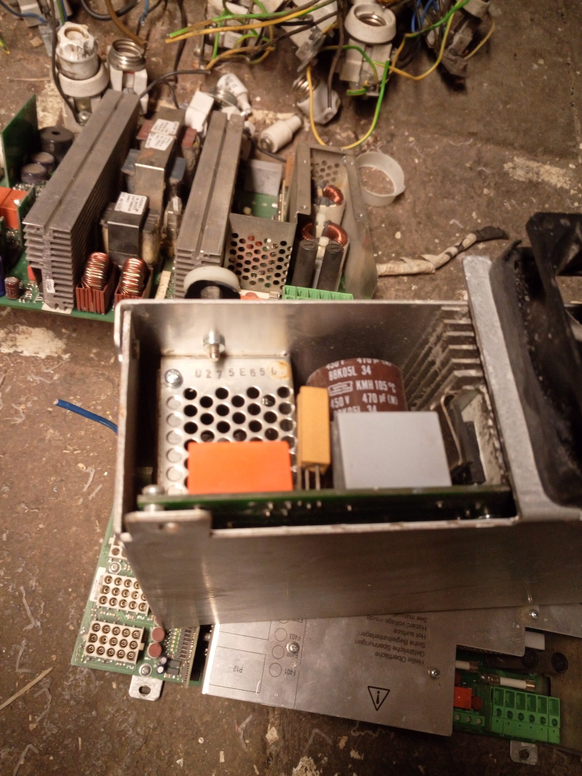

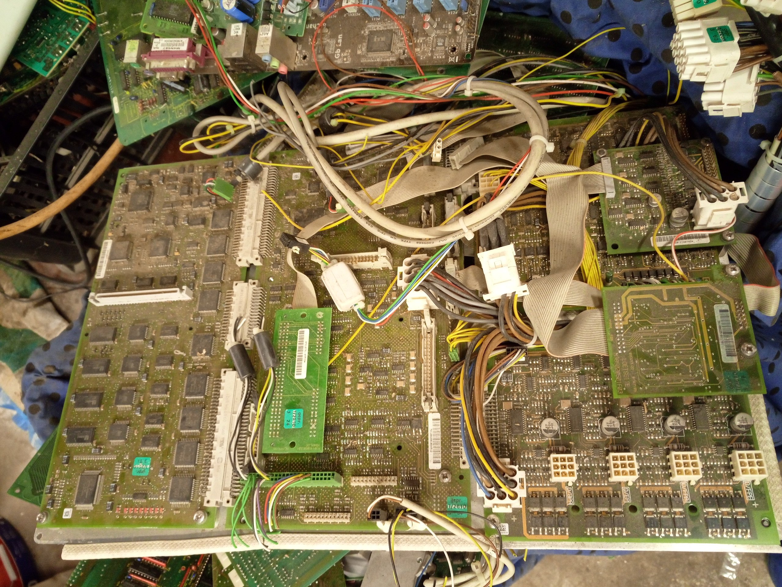

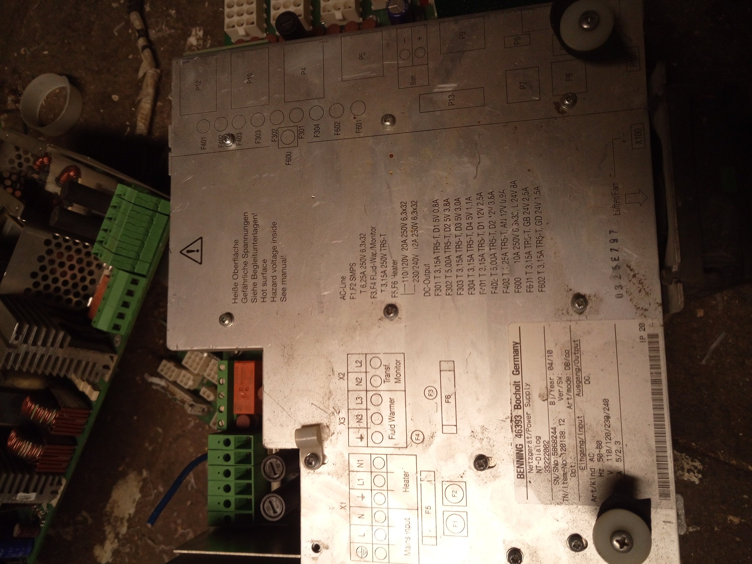

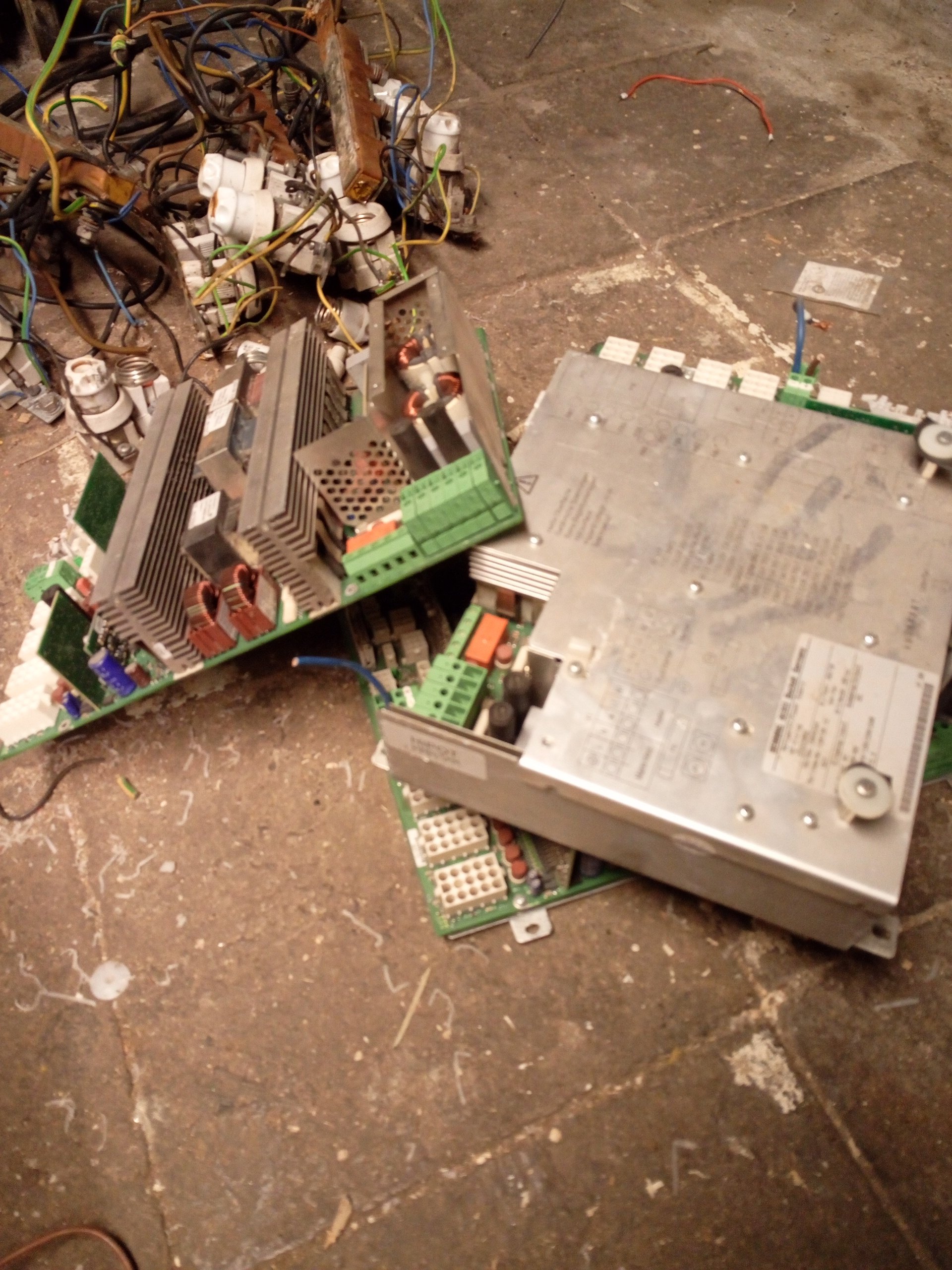

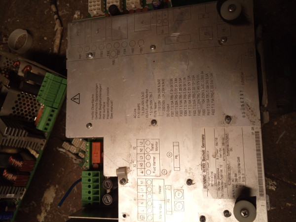

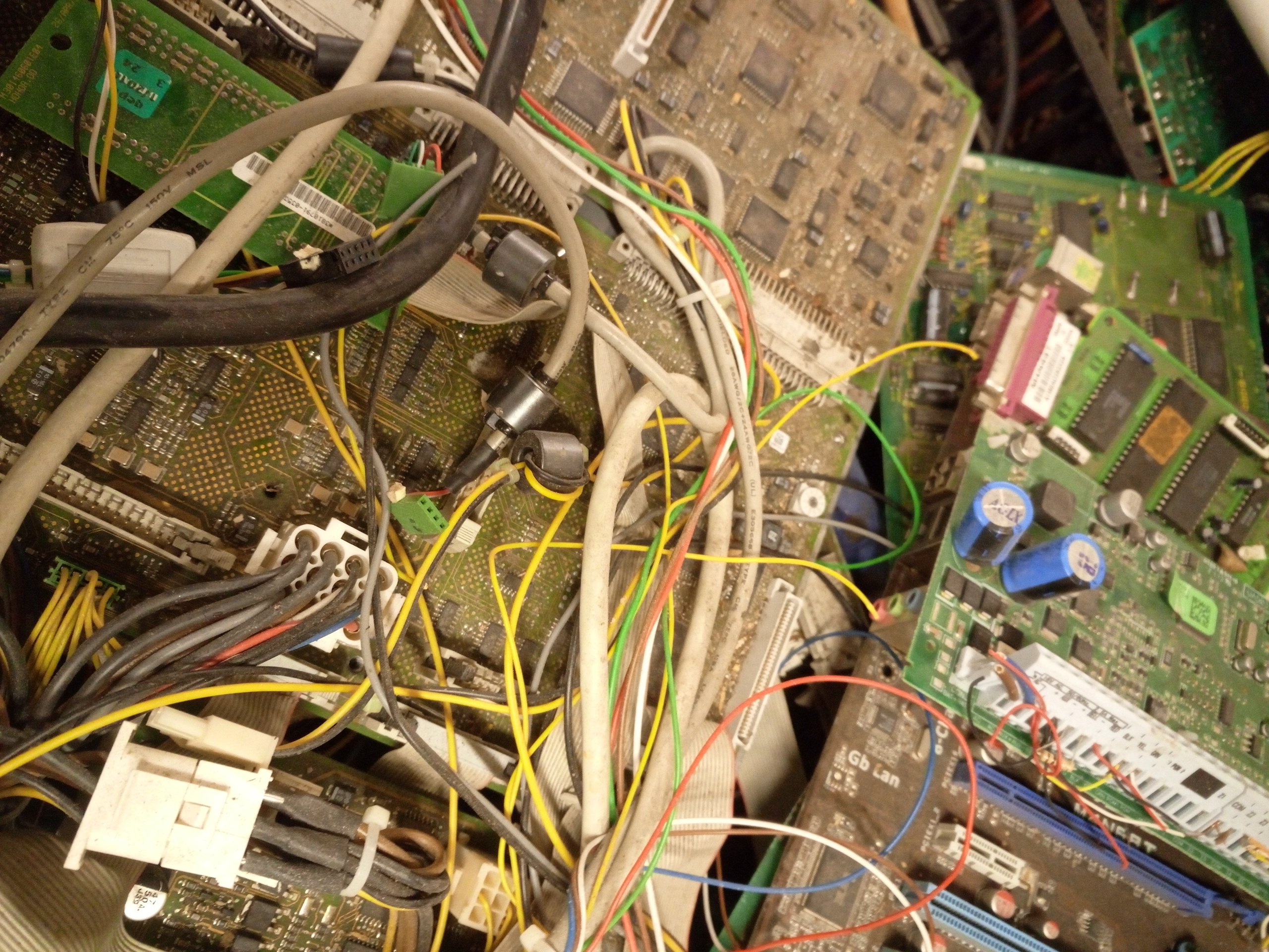

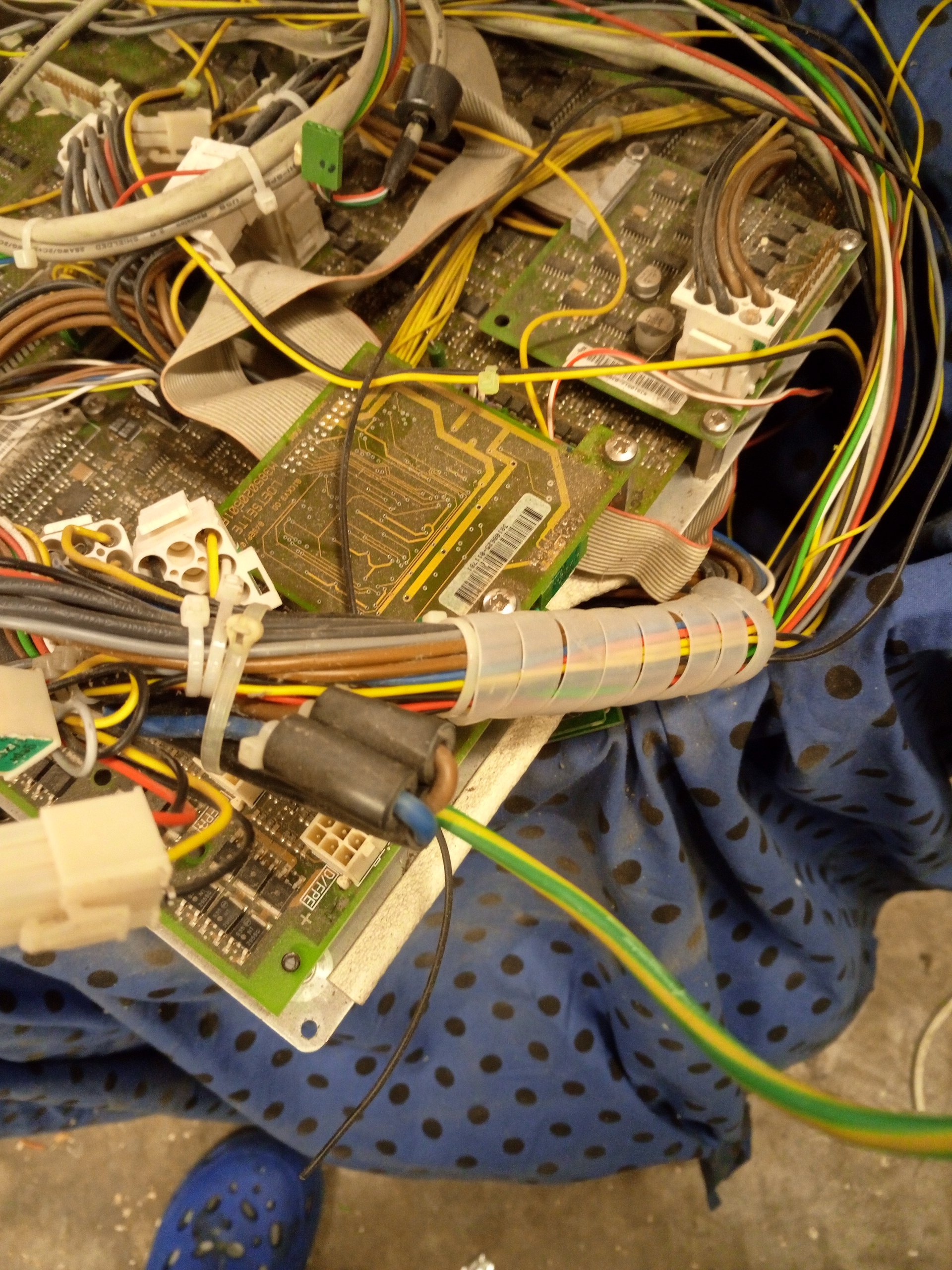

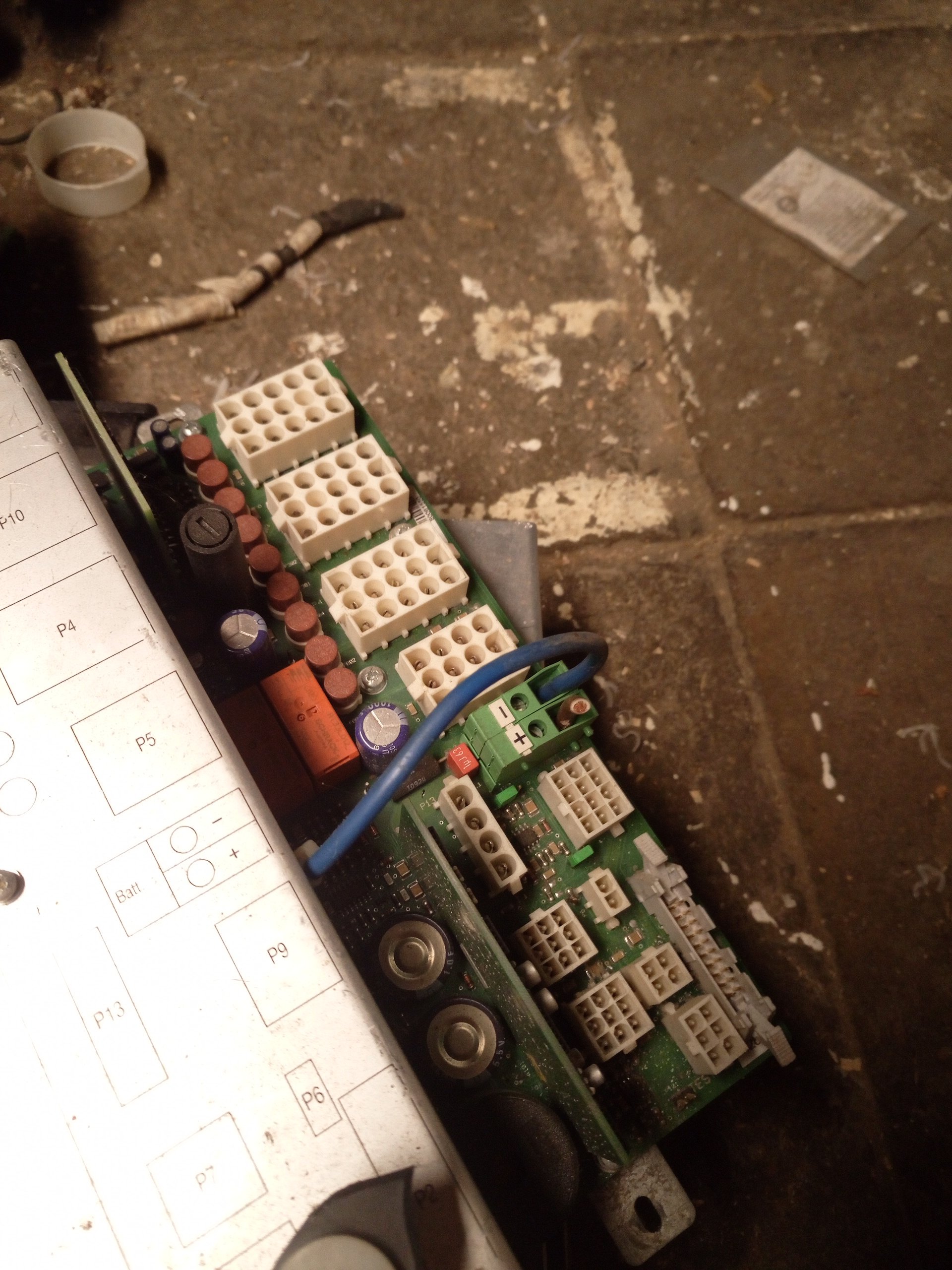

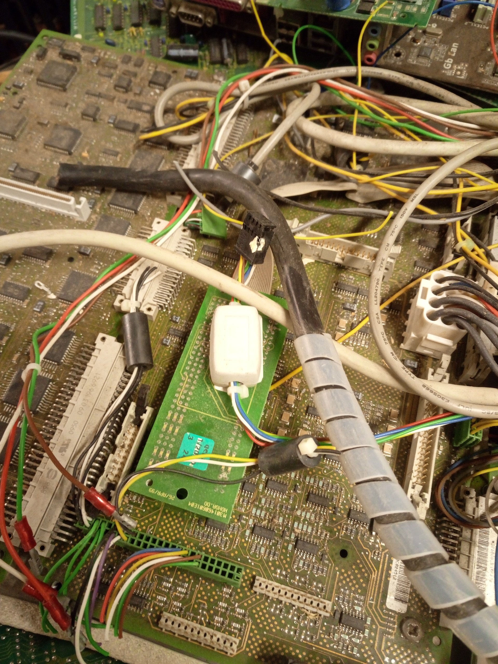

Včera jsem viděl nějaké prstýnky na řízení driverů na desce co mám z umělé ledviny, což je kritický zařízení a stroj. Typuji obalit prstýnkama měření, ne sílu. Je jich i několik za sebou. Bez závitů, když tak večer se podívám. Bylo jich takto spousta po vnitřních vedení na koncích, záložní baterie viz. obrázek jeden na plusu druhý na mínusu, je to přívod ze spínaných zdrojů. Co zdroj, to jedna ledvina. Těch prstýnků bylo docela hodně.

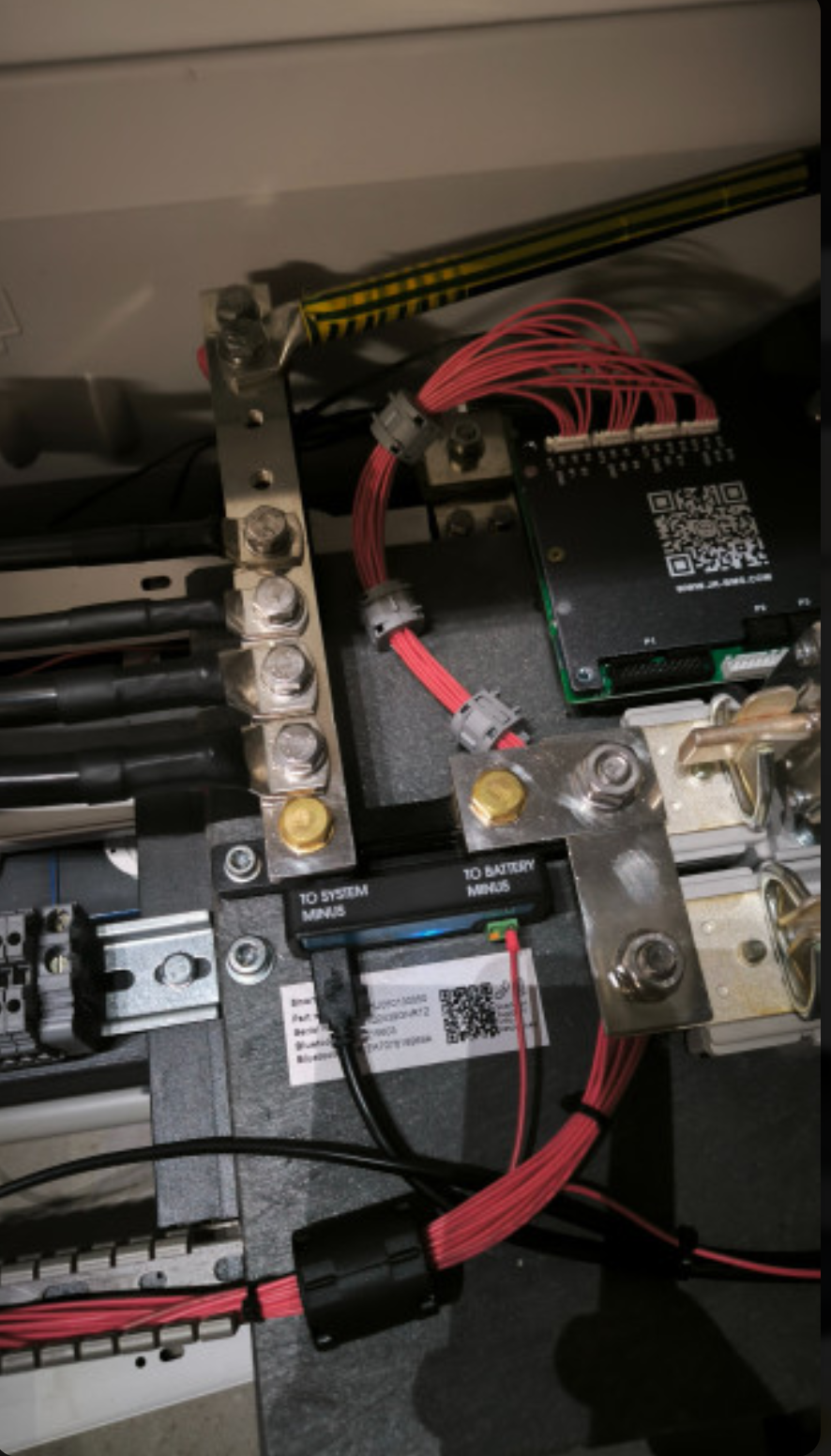

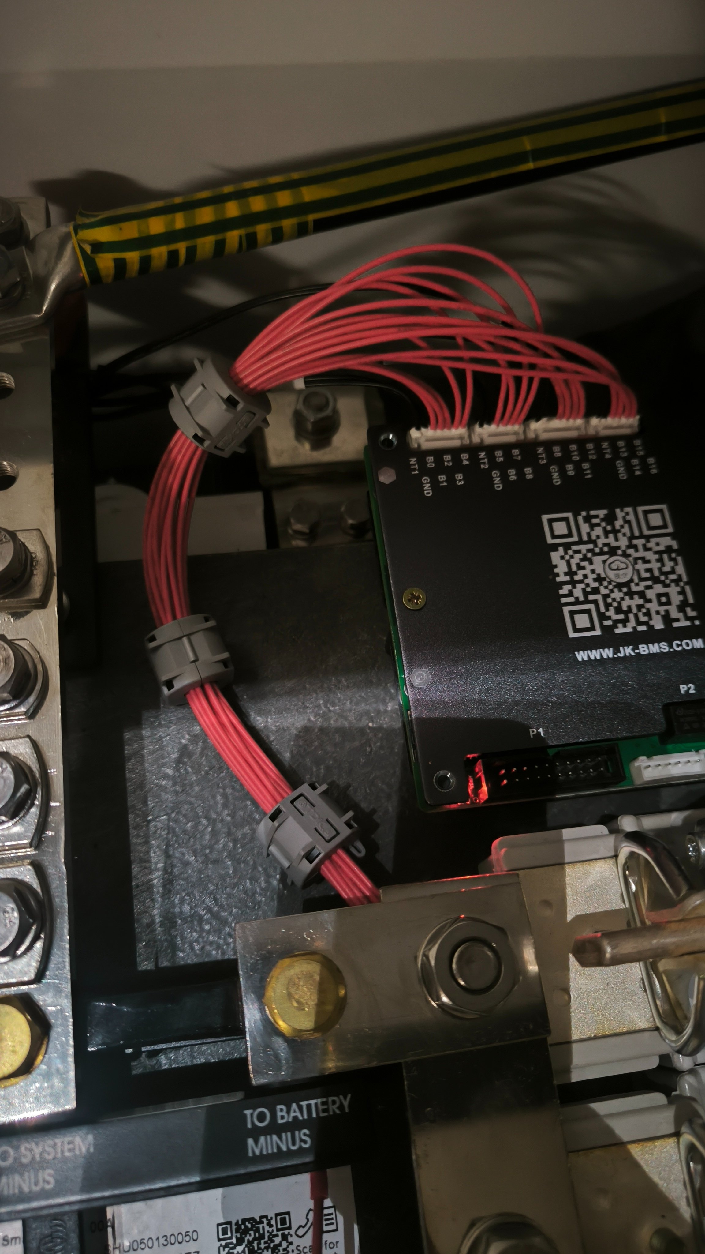

To už jsem zkoušel, dát je na balanční vodiče. Bez výsledku.

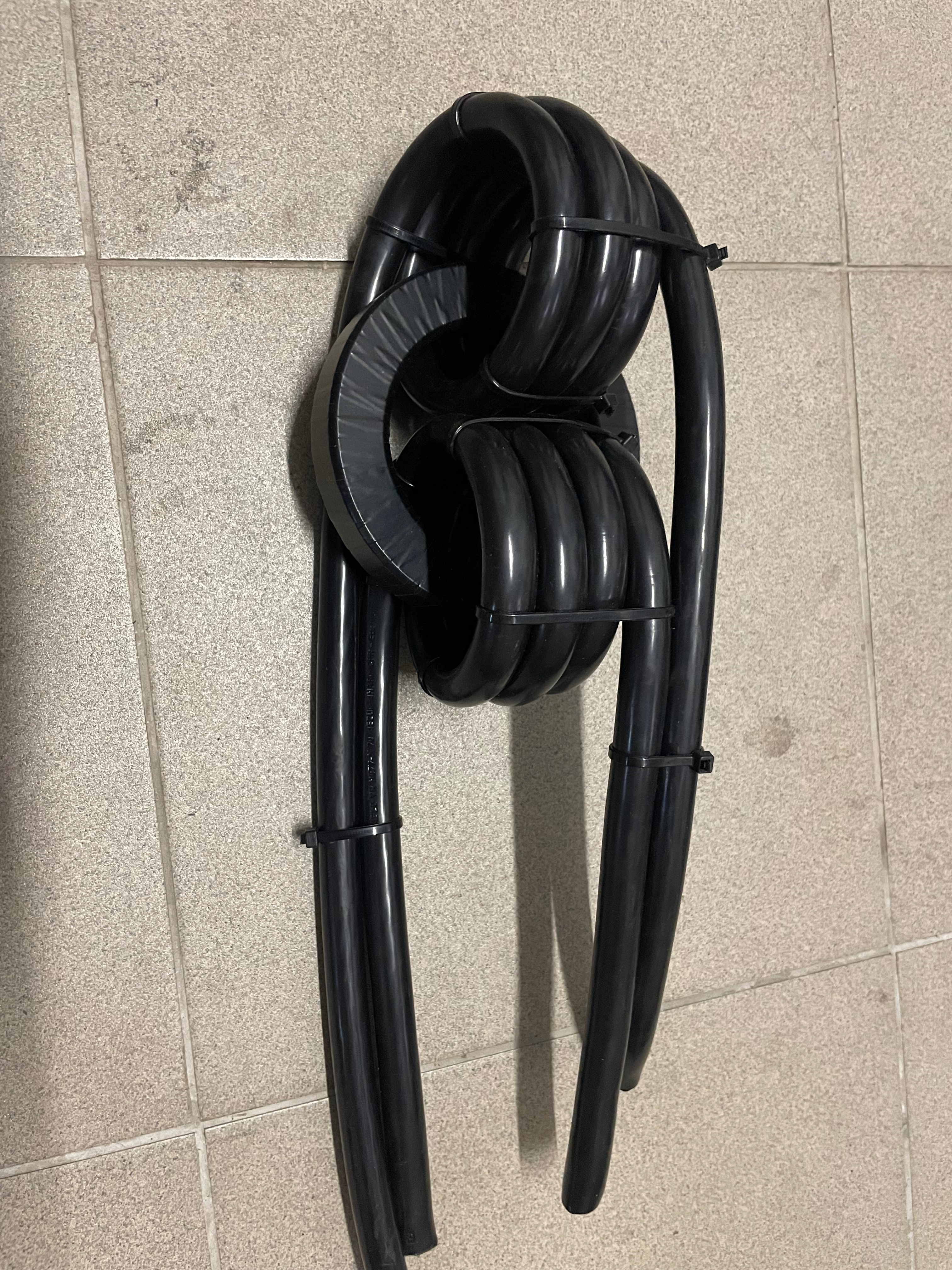

Takže držím palce ElektroEzs s těma silovejma, to obtočení nevím, ale řekl bych že to máš dobře oba stejným směrem.
- Příspěvky: 3804
- Reputace:501
Re: Cerbo GX + JK BMS Inverter
No ale me prijde, ze je prave stejnym smerem vinute nema.

A není možné, že to dělají špatně umístěné měřící drátky z baterie? Pokud vezmu voltrmetr a chci mít jistotu jakéhosi měření, tak umístím hroty na středy -+ šroubů, protože všude jinde mi to pěkně skáče a ukazuje odchylky. Takže pokud je šroubek mimo šroub, někde na propoji, tak tam může napětí být při vrnění Victronu dost skákající.
Druhá věc mne napadá otázka jestli nebylo měněno něco na boost faktoru. Protože nedávno jsem to tu jako reakci popisoval a pokud se něco sním udělá, tak může pěkně mávat s proudy (spínacími frekvencemi) po kabelech.
Edit: ještě když se dívám na ten svazek, není možné BMS uvolnit a zkusit otočit jak anténu na starém TV, tu bmsku jinam od zdroje rušení? Prostě jestli to chytá nějaké EM vlny, tak najít místo bez nich. Zkrátka jestli to zarušení není prosté datové zarušení na úrovni nul a jedniček, ne analogové někde na drátech a před převodníky AD.
