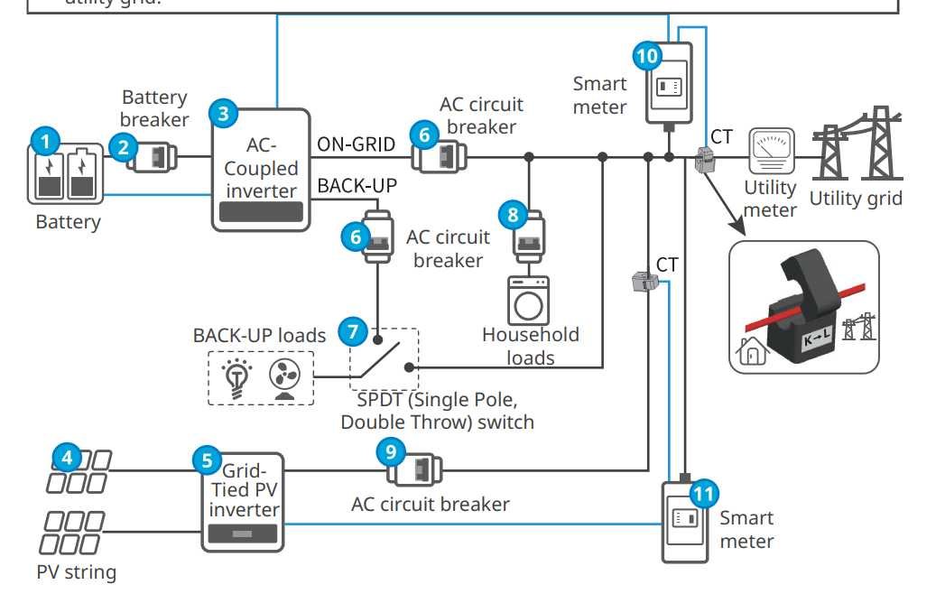

Odbočka bokem: na té straně 10 je obrázek právě s nezávislým bateriovým a grid-tied měničem. Dávám ho pro jednoduchost i sem.
Podle mě je v něm ale chyba.
Přece pokud by to proudové trafo pro grid-tied měnič bylo takhle, tak nemůže poznat, jestli energie jde do baterek nebo do spotřeby domu (což je žádoucí stav), nebo do přetoku (což může být nežádoucí stav).
Podle mě patří to trafo na tu hlavní magistrálu, hned vedle toho druhého pro bateriový měnič.
Nebo mi něco nedochází?
