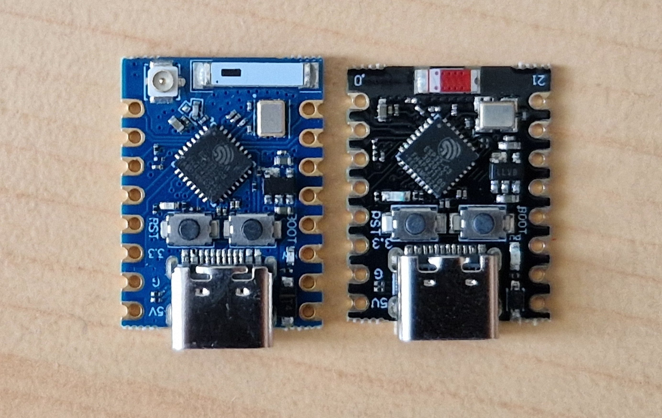

Ahojte, kto používa ESP32 C3 supermini tak asi zistil, že je niekoľko možností akú haraburdu na Aliexpresse kúpite
- bez flash memory - https://hackaday.com/2026/01/18/what-to ... ini-board/
- so SMD anténou umiestnenou ešte horšie ako obyčajne - https://done.land/components/microcontr ... rd-designs
Jedno z tých horších u mňa podstúpilo liečbu, keramická SMD anténa išla do koša a naspájkoval som jej pigtail a použil anténu z nejakého WiFi AP. Bližšie k môjmu AP išiel signál z nejakých -75 dBm na -49 dBm a tam kde ho plánujem použiť z nedostupného na -79 dBm. Celkom fajn
Celkom pekne sa dá použiť na 2x relé dosku...

Tohle znáš?
Funguje to skvěle.
https://peterneufeld.wordpress.com/2025 ... ification/
Po té úpravě jsou ESP32-C3 moji největší oblíbenci.
Funguje to skvěle.

Videl som to veľa krát, s rozporuplnými výsledkami. Záleží asi aj od kusu, vieš, vyrobené v piatok na fajront... Ale doma som to neskúšal.

ona ani není potřeba takováhle anténa, pokud to nebude v plechovým krytu. Někde jsem viděl jenom 5cm drátek napájenej na "živej" konec té pseudo anténky (cívka napařená na keramice 2x2x5mm keramická "anténa" je fakt hodně nouzový řešení, zázrak se nekoná.

Alebo je potom ešte možnosť ESP32 C3 Pro, musím vyskúšať. Pre použitie externej antény ale treba prespájkovať jednu súčiastku...
