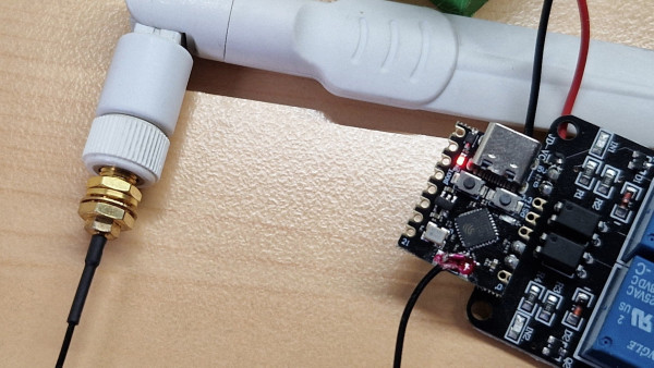

Ahojte, kto používa ESP32 C3 supermini tak asi zistil, že je niekoľko možností akú haraburdu na Aliexpresse kúpite
- bez flash memory - https://hackaday.com/2026/01/18/what-to ... ini-board/
- so SMD anténou umiestnenou ešte horšie ako obyčajne - https://done.land/components/microcontr ... rd-designs

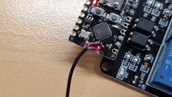

Jedno z tých horších u mňa podstúpilo liečbu, keramická SMD anténa išla do koša a naspájkoval som jej pigtail a použil anténu z nejakého WiFi AP. Bližšie k môjmu AP išiel signál z nejakých -75 dBm na -49 dBm a tam kde ho plánujem použiť z nedostupného na -79 dBm. Celkom fajn
Celkom pekne sa dá použiť na 2x relé dosku...
