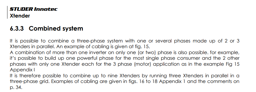

Ani v manuálu: https://studer-innotec.com/downloads/ žádná zmínka o asimetrii na fázi:

Re: studer XTM 4000-48-01
@marko250 AI (chatgpt) halucinuje, pri studeri toto mozne je. Robil som desiatky asimetrickych instalacii, kde je je faza 1 (L1) s 3ma XTMkami a dalsie 2 fazy (L2/L3) su len s jednym xtm-kom. Jedine co musis dodrzat je, ze ak pouzijes XTM-4800, musis ho mat vsade, nemozes kombinovat rozne XTMka (4800/6000/8000). Teda mozes ale je to dost silny hack a nebudem ho tu propagovat.
dalsia vec potvrdzujuca je manual....
doplnok: k uspavaniu-> toto funguje len na jednej faze a dobre to funguje len ak mas symetricky konfig (tzn. 3x1, 3x2 alebo 3x3). Pri asymetrickom konfigu su tam drobne bugy, ktore sa studeru ani mne vyriesit nepodarilo....zatial.
doplnok2: vsetky menice treba mat na rovnakej verzii fw...
