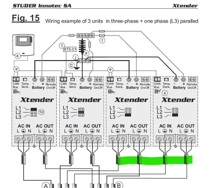

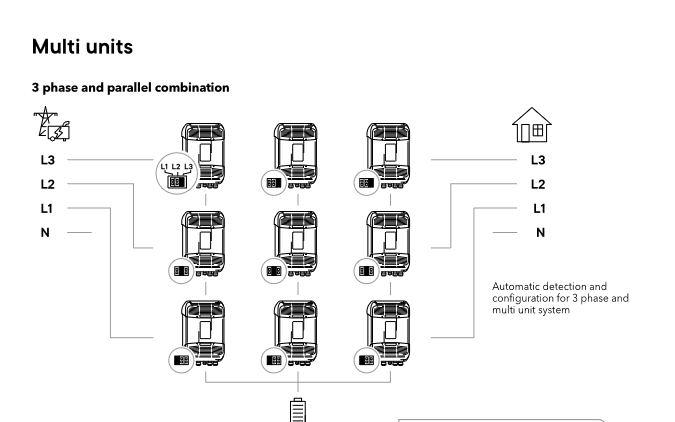

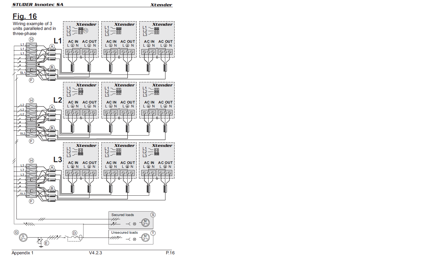

Ani v manuálu: https://studer-innotec.com/downloads/ žádná zmínka o asimetrii na fázi:

jde to dva poslední jsou L3

Kdysi jsem řezal cirkulárkou a L1 byl nějaký Axpert (synchronizovaný s L1) a L2+L3 byly od distributora. Vše fungovalo.
