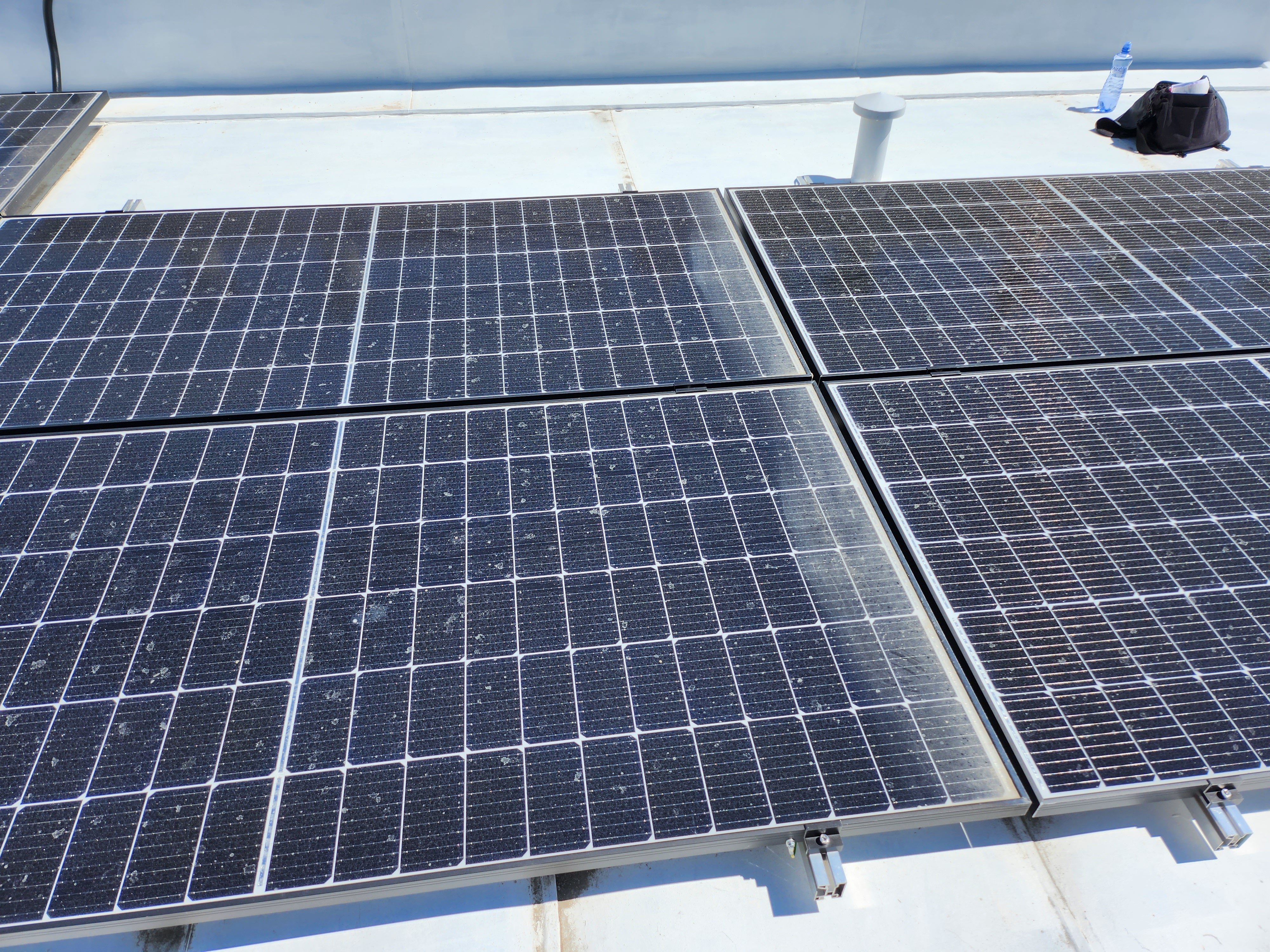

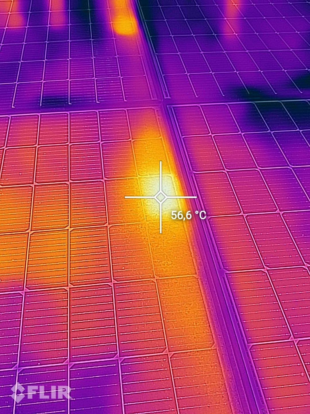

Re: Konstrukce na pultové střeše
přikládám fotku znečištění a vlivu na teplotu - hotspot
Doporučuju ty plast klipsny na okraje, hodně to pomáhá pokud je alespoň malinkej sklon.
To bych nečekal, že i taková slabší souvislá nečistota způsobí takové přehřívání. Poučné.
Ty klipsy asi budou nutné. Nějaký sklon bude.
Pavle a kolik byla ostatní teplota, bez teplotního gradientu ploch směrem k vybarvení. to zas není tak vypovídajícví. Jestli byl rozdíl 0,5st nebo 20st ?pave69 píše: pon bře 23, 2026 6:17 pmpřikládám fotku znečištění a vlivu na teplotu - hotspot
Jinde to bylo 41 až 47 st, jak kde (různý bordel byl na panelech skoro všude). Takže rozdíl 10 až 15 st. A to nebyl žádný extra hic, pokud si vzpomínám.
Díky, pak to už je pádný argument to sledovat.
Není třeba, stačí ta klipsna. Sám jsem Číňanovi nevěřil a nejdřív z ali objednal jeden kousek a pak už víc. Funguje to překvapivě dobře. Špína zůstává jen 0.5cm od kraje, dál je čisto.
