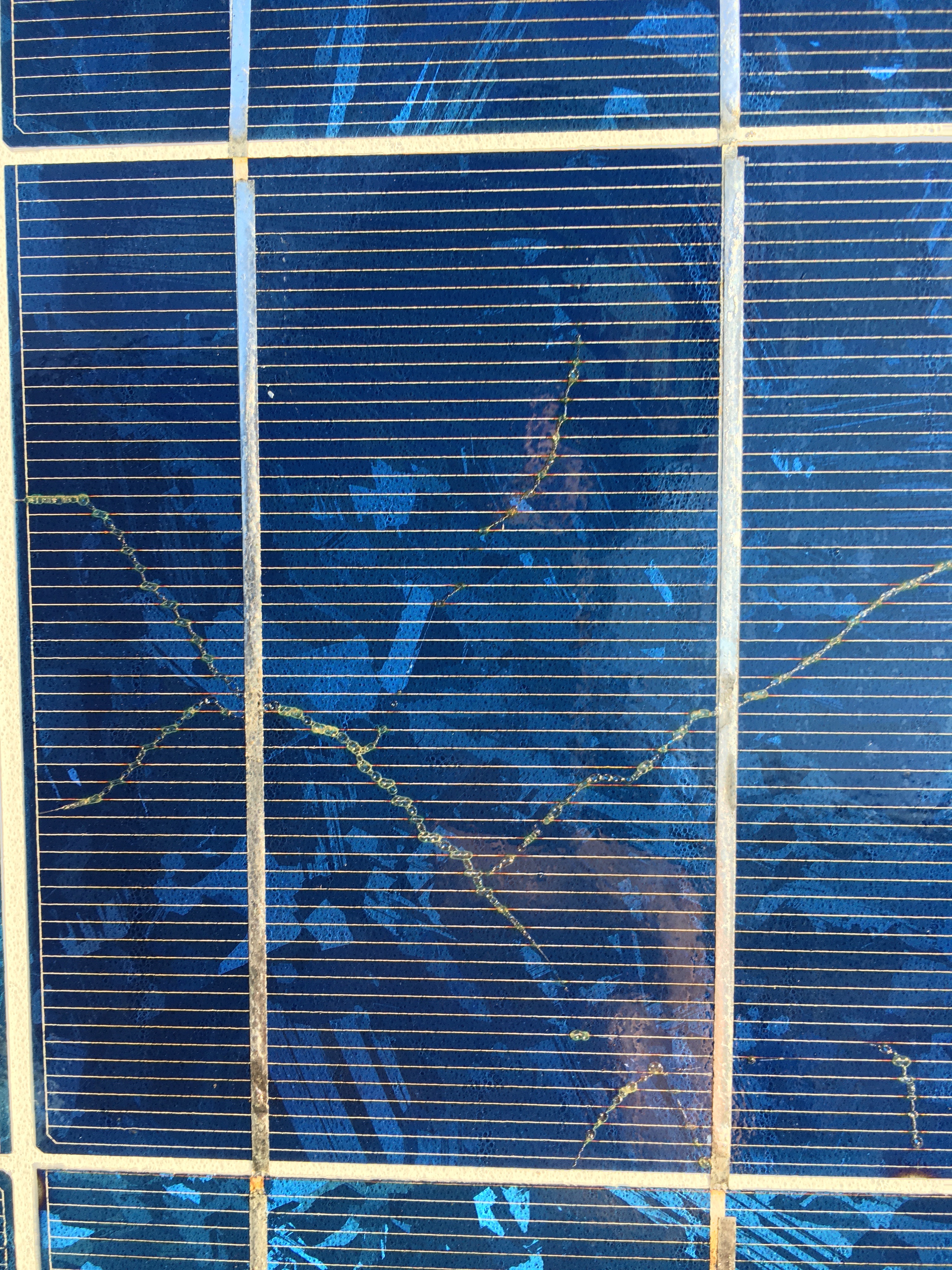

Jak Dagus píše o snail trails. Klasická snail trails neboli šnečí cestičky vznikají až ve struktuře samotného křemíku. Vyskytují se pokud vím pouze u polykrystalických článků, kde se používá jiná metoda výroby než u monokrystalických. Výsledkem je jiná struktura křemíku. Je to méně nákladné na výrobu, ale důsledkem je u polykrystalů větší množství nečistot ve struktuře křemíku. Na přechodovou vrstvu P/N to má jen malý vliv. Nedochází proto k poklesu výkonu. To co je na fotografii výše tedy není klasická snail trails. Jde o poškození vrstvy fosforu a antireflexní vrstvy. A samozřejmě jde o polykrystalický panel. Mám tam chybu, kterou nemohu zeditovat...

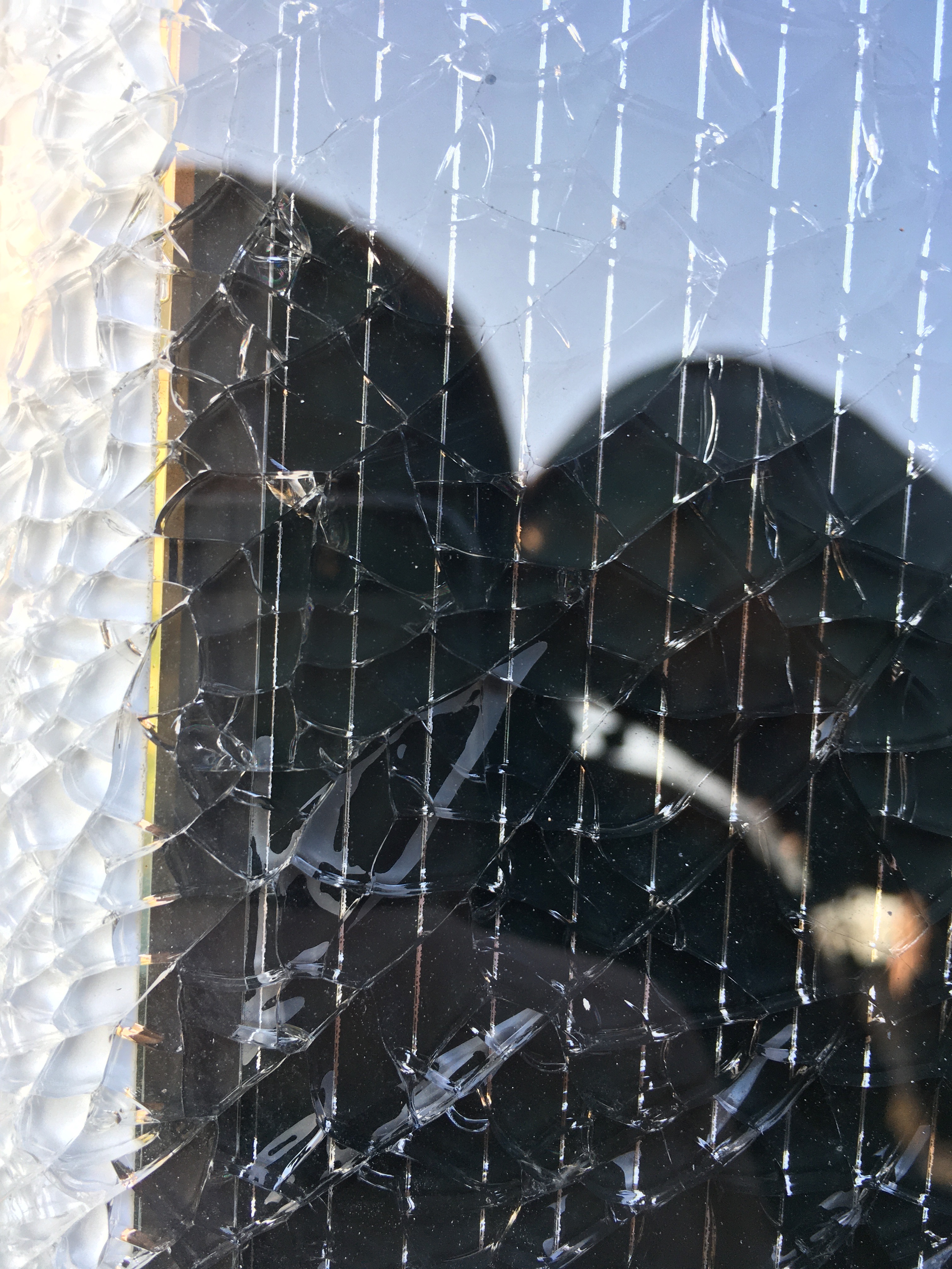

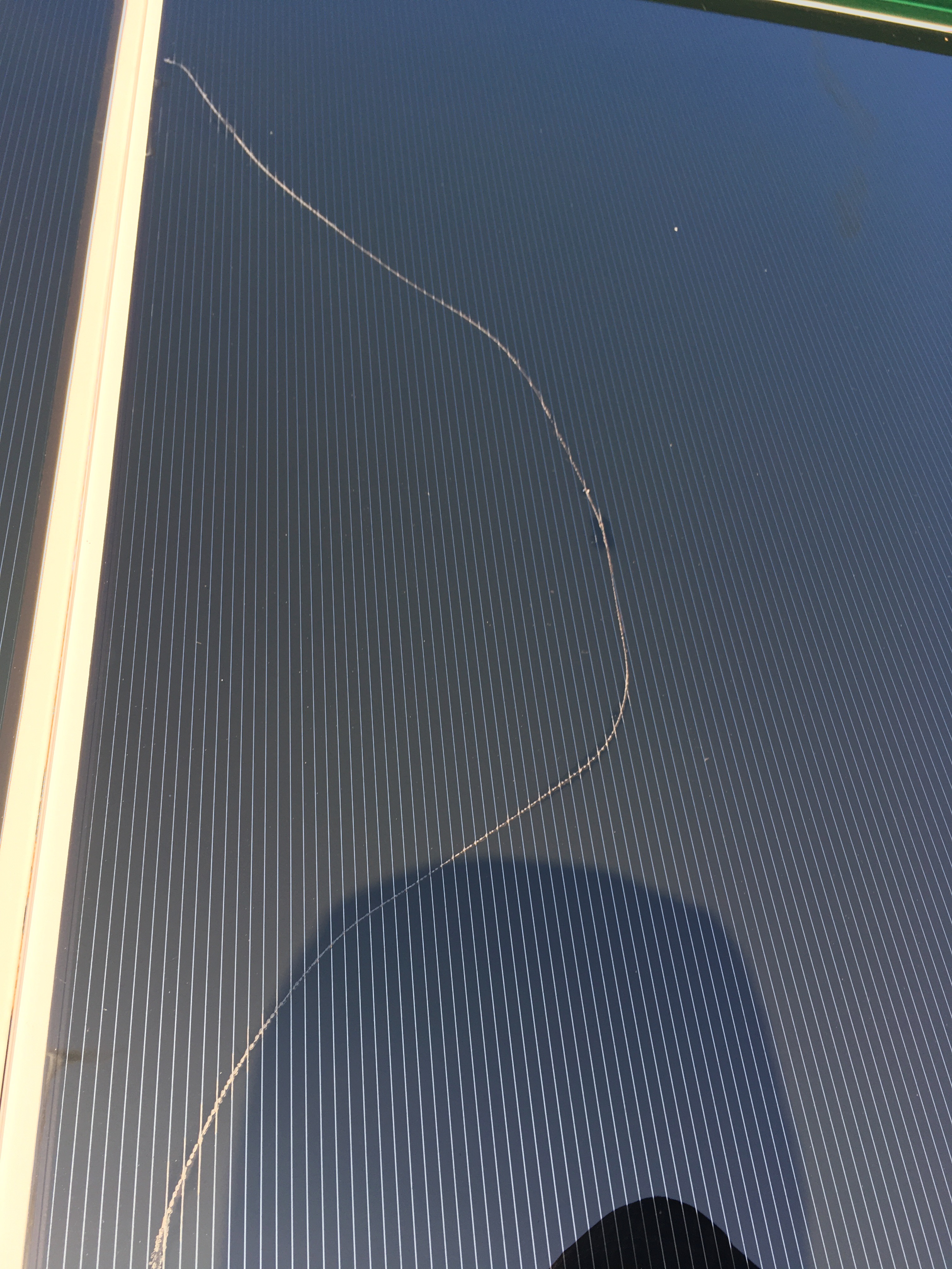

Momentálně mám 8 měsíc v testu dvojici poškozených modůlu CDTe - 110Wp. Typy poškození jsou patrné z fotografií. Ten celý popraskaný již začíná trpět delaminací, nicméně jeho výkon je stále na 82% !. Napětí je stejné jako u referenčního (nepoškozeného) panelu. Proud je snížen o množství přímo úměrné ploše postižené delaminací.
Ten s dlouhou trhlinou má snížený výkon na cca. 60%. Trhlina oddělila část plochy od zbytku panelu tak, že není uzavřena v obvodu. Napětí je stejné jako u referenčního panelu, ale celkový proud je tedy opět ponížen o celou poškozenou oblast. Prasklina je vertikálně vedena. Horizontálně vedená prasklina by již mohla zcela přerušit metalizaci a vyřadit tak panel z provozu. Panely jsou zapojené ve stringu paralelně s oddělovací diodou na každý panel.
Celkově i takto poškozená sestava je schopna generovat výkon a regulátor je schopen nastavit MPPT pro celý string.
