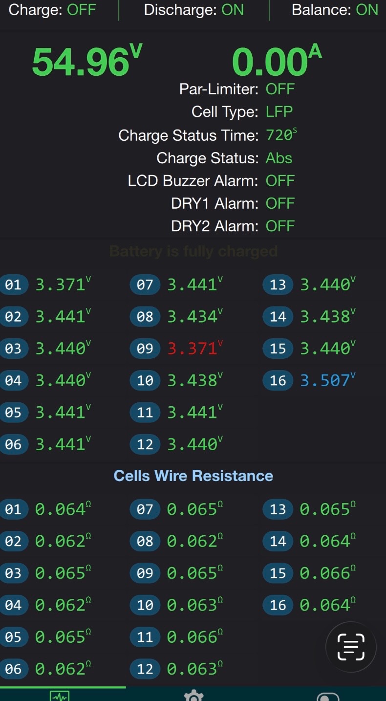

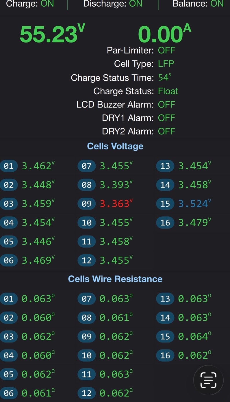

Tak jsem se dopracoval k tomu ze jak lita napeti rozhazelo to clanky a master BMS odpojila nabijeni. Clanky jsou MB31 s testreportem a delal jsem TOP balancing.
Netusim jak tohle vyresit tak vaham ze objednam Seplos BMS. V priloze napeti clanku obou packu

Ja kdyz ji nenabiju na 100% tak je to taky v pohode ale dneska proste jeden clanek uz vypnul OVP mam 3,55V. ABS mam 30min 55,2V. Balacni napeti 3,42. Myslim si ze to rozhazi jak silene lita napeti. Shnunt se resetuje v pohode.

Re: Cerbo GX + JK BMS Inverter
Proto jsem to snížil na 55V a OVP mám 3,6V a tam se to nikdy nedostalo i když to lítá.
