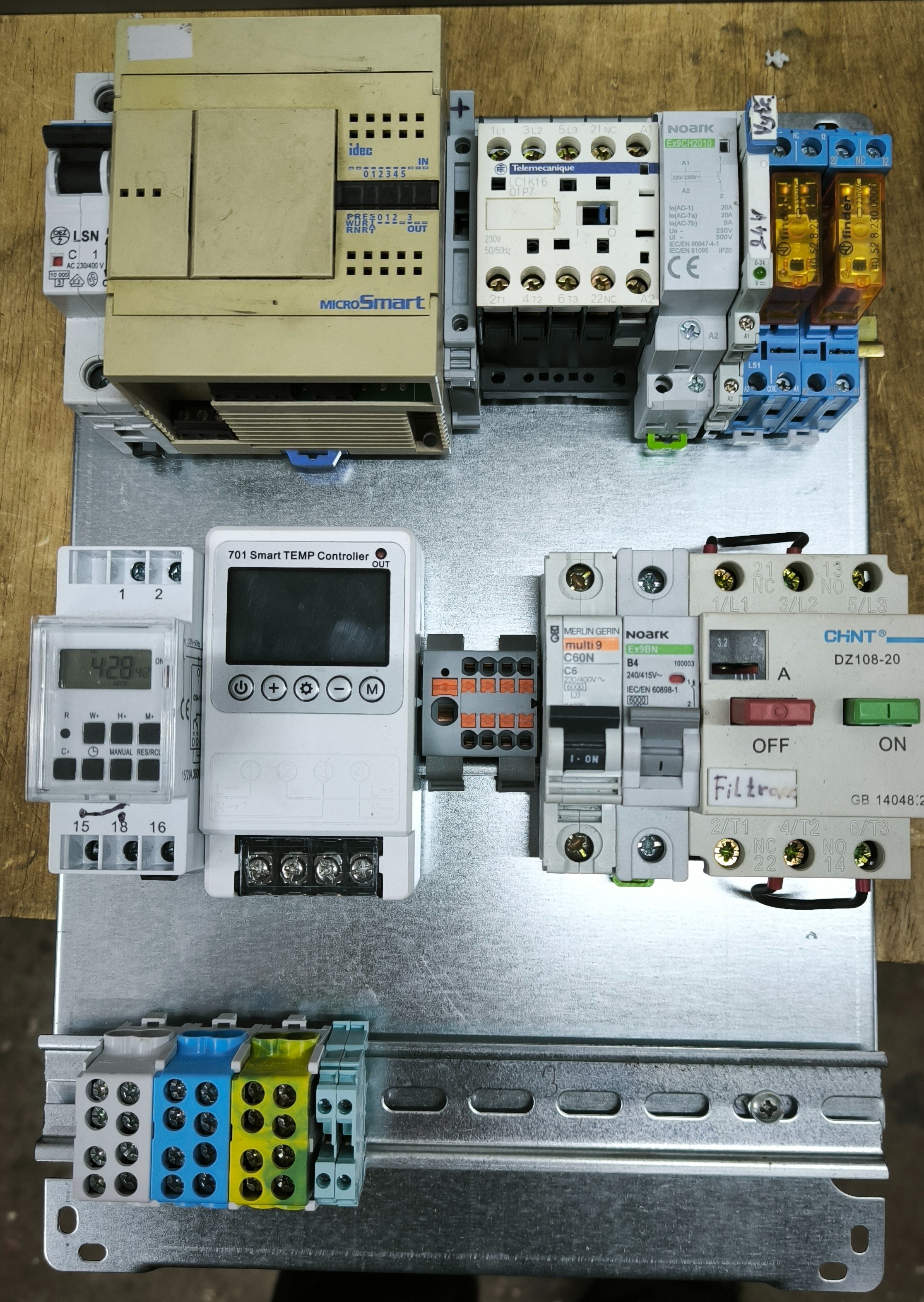

Tak na tohle jsem zvědav. Zkoušel jsem kdysi honit vodu v malém bazínku přes bojler a bylo to o ničem. Ale jako mařič přebytku dobrý.
Pak napiš výsledek. Fakt by mne to zajímalo.
PS: Bazénové čerpadlo (třeba i mírně jeté) se dá koupit za pár kaček a nedá se to srovnat ...
- leoshavla
- Příspěvky: 492
- Reputace:68
Re: Leoshavla FVE
Jak říkáš mařič, je to jen 2kW to bude možná jen kompenzovat noční vychladnutí, ale lepší než to nechat na střeše
Bude to v obvodu filtrace, kde mám ještě starší TČ a dělaný sluneční kolektor.
Už k tomu dělám rozvaděč.
