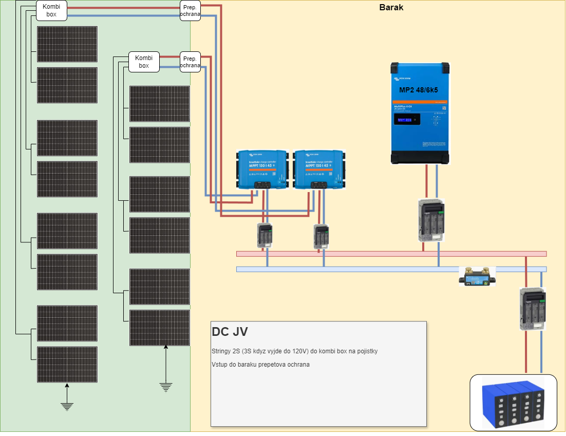

Mam nacrt ("schema") DC casti JV stringu. Zatim tam mam dva mppt, mozna by byl lepsi jeden? (rikal jsem si, ze kdyz se neco stane s jednim, pojede aspon pulka).
Potreboval bych ale poradit s par vecma. Mam v merku panely 410Wp (Vmp=31.2V, Voc=37.2V, Isc+14.1A, koeficient pisou 0.26%/℃, nominal operating temperature 41). Dal by se takovy panel povazovat za <120V pri zapojeni 3S? Nejsem si moc jisty, co rika norma, nasel jsem jen neurcitou formulaci typu "napeti pri nejniszi prumerne denni teplote", ale to mi moc nerekne (jak takovou teplotu zjistim?). Realne pri mrazech tam bude o trochu vic, otazka, jestli to resit. Pokud bych dal 2S, tak mi zase prijde to napeti uz dost nizke, bojim se, ze by pri neidealnich podminkach vubec nezapnul mppt.
Dalsi dotaz, jakou dat pojistku na Baterii (320Ah, staci 160A nebo vetsi?).
Kabely k busbaru predpokladam dat 70mm2 (to pisou v manualu k stridaci) tak bych je dal i k baterce. Pojistku ke stridaci pisou 250A.
Dale si nevim rady s kombiboxem. Tam budou privedeny jednotlive stringy na reknem 4mm2 kablech, kazdy privod ma mit pojistku, jestli to chabu spravne. Tam se pospojuji a dal vede rekneme 10mm2 (mozna staci 6mm2) take pres svoji pojisku na mppt? (ten kombi box by mozna byl na vstupu do baraky s prepetovkou)
A posledni dotaz: Uzemneni konstrukce se resi jak? (pospojovani a zamnici tyc?) a uzemneni prepetovky se pripojuje kam? A jakymi prumery vodice?

1) ano Vmp=31.2V x 2 = 62.4 V bude příliš nízko, takovou 2S4P konfiguraci Victron mppt-calculator nebere.
2) Isc 14.1A x 4 = 56.4 A ale 150/45 z obrázku má "Max. PV short circuit current" = 50A
