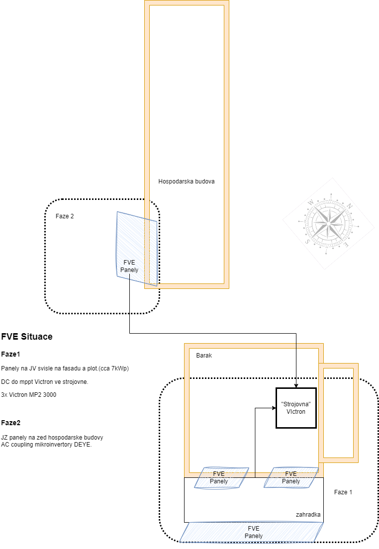

Zdravim,
rozhodl jsem se postavit si ostrovni FVE. Docela dlouho jsem se nachytroval vsude mozne, vcetne tohoto fora a dosel jsem to stadia, kdy mam nejak namysleny koncept a chtel bych mistni komunitu pokorne pozadat o konzultaci a rady. Budu rad za kazdou zpetnou vazbu.
Situace domu
• Dvougeneracni dum, stare rozvody tnc (prizemi zasuvky a svetla)
• Podkrovi a sklep tncs
• Planovane zateze pro fve: bojler, vodarna, obsluha kotle vc cerpadel, spotreba podkrovi, BEV
Proc?
• Zaloha pri vypadku DS
• Snizeni spotreby z DS = financni uspora
• Konicek (dost me to bavi a to jsem teprv ve fazi planu)
Koncept FVE
• Stare rozvody TNC (zustanou na DS, dokud nebude rekonstrukce)(prizemi bezna spotreba zasuvky a svetla)
• TNCS pres ATS napajet z DS nebo FVE
• TNCS - podkrovi zasuvky a svetla, bojler, vodarna, obsluha kotle na drevo, snad elektromobil
• FVE jako ostrov zcela mimo DS (nechci pretoky, nechci dotace, nechci zadat o pripojeni atd.)
• Jako "mozek" bude slouzit PLC (napajene z DC, z baterky), vizualizace Homeasistent
• Hlavni stridace 3x Victron mp2 3000VA (modularita, moznost nouzove provozovat 1f pri poruse jendoho atd)
• Stringy do 120V (2S nabo 3S podle panelu)
• Baterie DIY pro zacatek cca 15kWh (lifepo4, prizma)
• Panely svisle (vice plocha krivka vyroby behem roku, nejde mi o maximalni celkovou vyrobu)
• JV panely pres MPPT victron nabijeji baterii
• JZ panely pres AC Coupling (navysuji max vykon, jendodussi prenos energie na cca 25m nez DC)
• JZ realizovan pomoci Deye micorinvertory (modularita)
• Behem postupne realizace merit, vyvhytavat vytezovani a pripadne planovat dalsi stringy
Faze 1:
• 3x Victron mp2 3000VA a cerbo GX
• MPPT victron
• JV panely
• PLC a HA
• Odladit a naucit se s tim
Faze 2:
• JZ panely pres AC ccoupling
• Dotahnout kabel
• Nabijeni elektromobilu (asi smartEVSE)
Otazniky?
• Dava tento koncept smysl, nebo jsem uplne mimo?
• Je dobry napad mit panely svisle?
• Mikroinvertory deye a ac coupling (slibuji si od toho variabilitu, at uz v pridavani dalsich, pripadne prehozeni na jinou fazi a podobne). Jsou s nimi zname problemy? Jsou vubec vhodne pro zamysleny koncept?
• Jake clanky pro baterii (pomer cena vykon) a jakou BMS
• Pokud se uzavre koncepce, tak bych potreboval poradit s detaily (typy vodicu, kde a jake jisteni, prepetovky atd.)

Proč 3f x 2,4kW?
